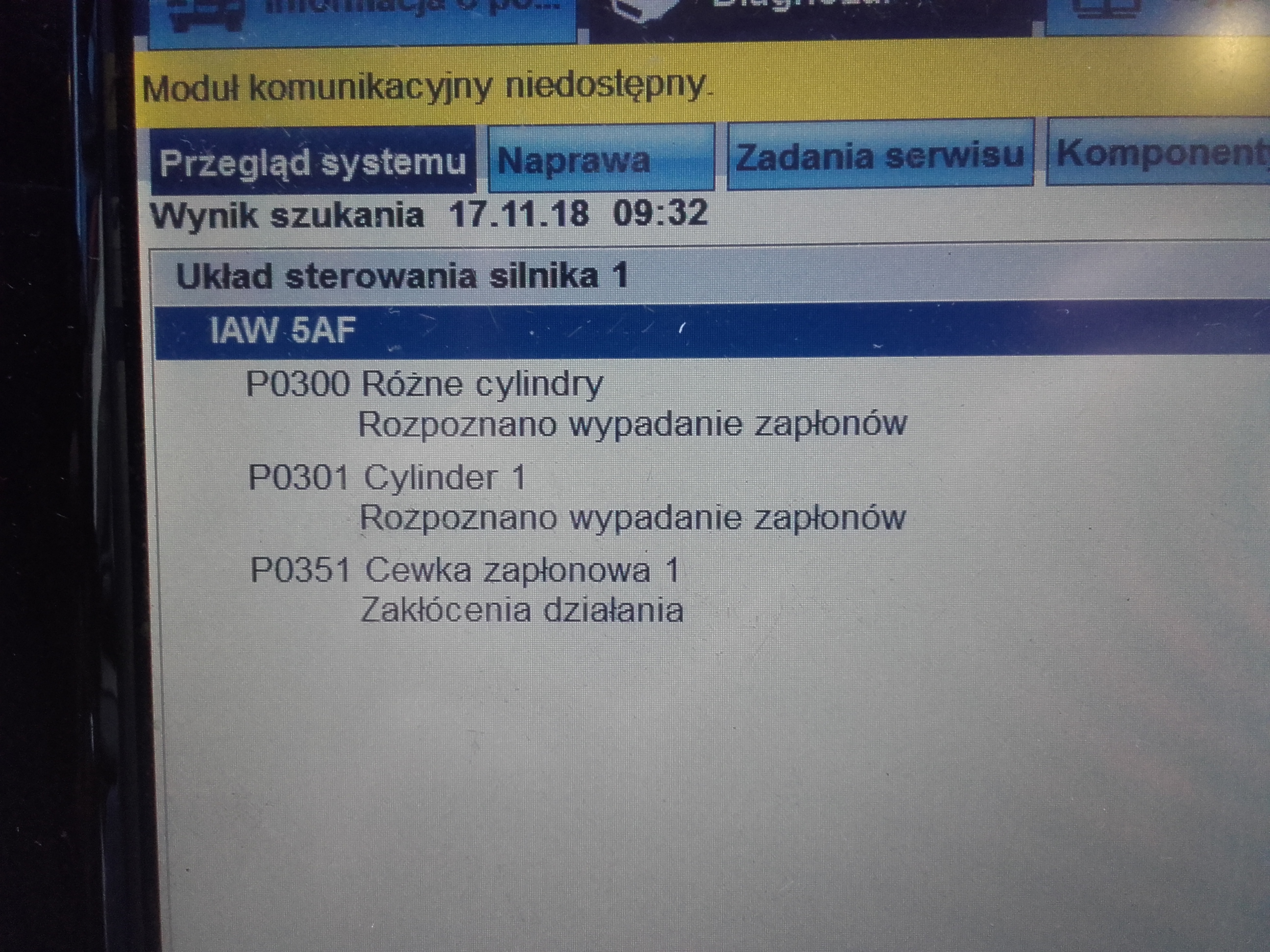

    Mam problem z fiatem z kontrolką silnika, raz pali się cały czas raz mruga i gaśnie. Silnik pracuje nie równo tak jakby nie palił na wszystkie cylindry. Auto było jakiś czas temu na kompie i wywaliło błąd o wypadaniu zapłonów cylinder 1. Wymieniłem świece, przewody obie cewki dla świętego spokoju i chwilę był spokój po pewnym czasie znów to samo tę same błędy. Nie wiem już co o tym myśleć dodam również że kilka razy udało się że po odłączeniu pinow od komputera i ponownym podłączeniu jakiś czas jest spokój ostatnio nawet dość długo. A po komputerowej diagnostyce cały czas tę same błędy.
    Gdzie może być problem?
    W załączniku zdjęcie z diagnostyki komputerowej.

    Może nadpalony zawór i gniazdo.

    Sprawdzaliśmy ciśnienie sprężania i ogólnie wszystko w porządku. Faktycznie na jednym cylindrze było trochę niższe ale według mnie nie ma to wpływu na tak nierówna prace silnika, tym bardziej że od ostatniego razu chyba od listopada po wypieciu gniazd od komputera było okej i kontrolka również się nie zapaliła aż do dzisiaj.

    jeżeli check miga to ma usterkę braku pracy na jednym z cylindrów u Ciebie widac nr.1 , w najlepszym przypadku cewka lub wtrysk a w najgorszym hybrydka IAW

    Problemem okazała się uszkodzona uszczelka pod głowicą.
