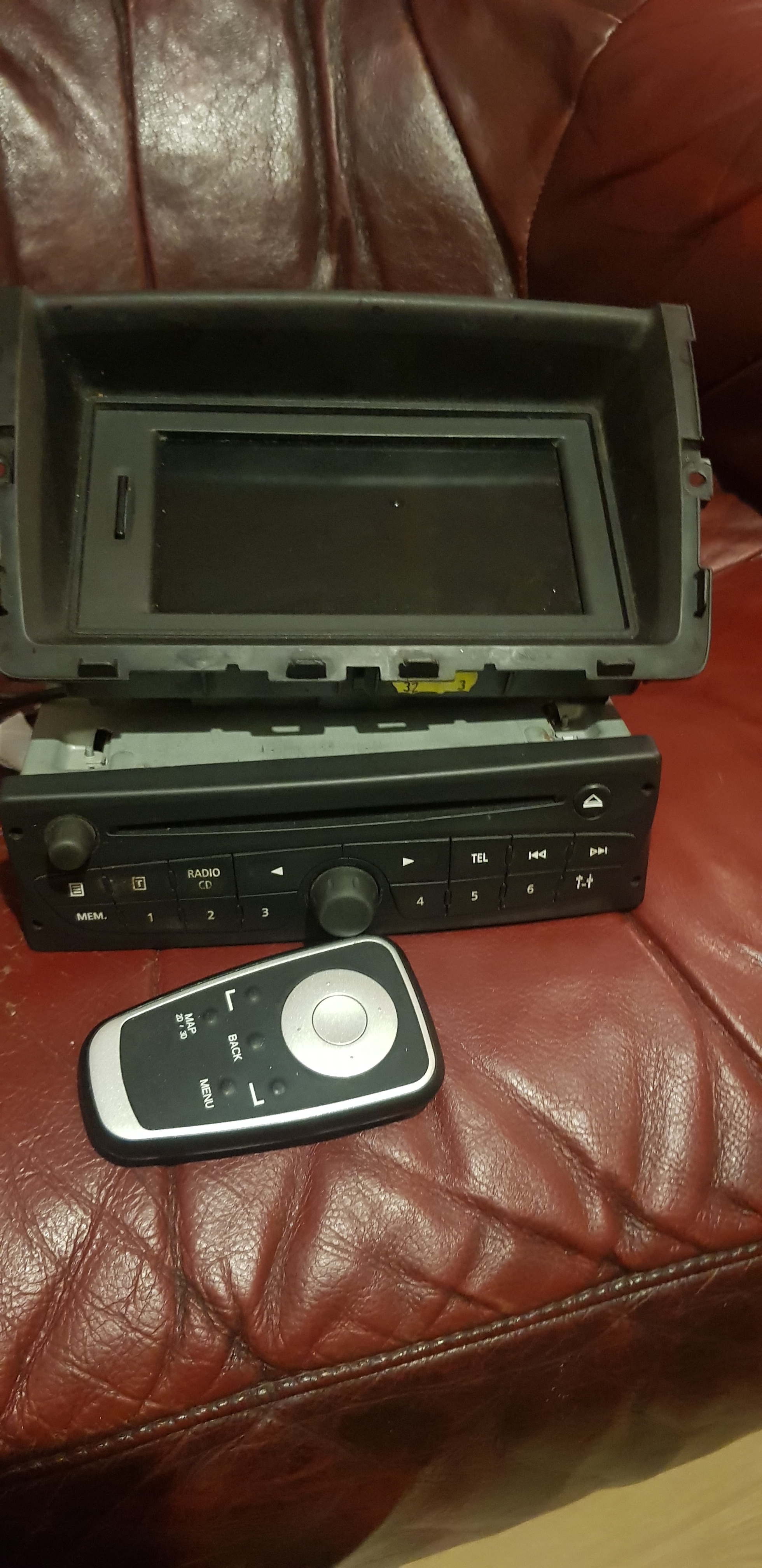

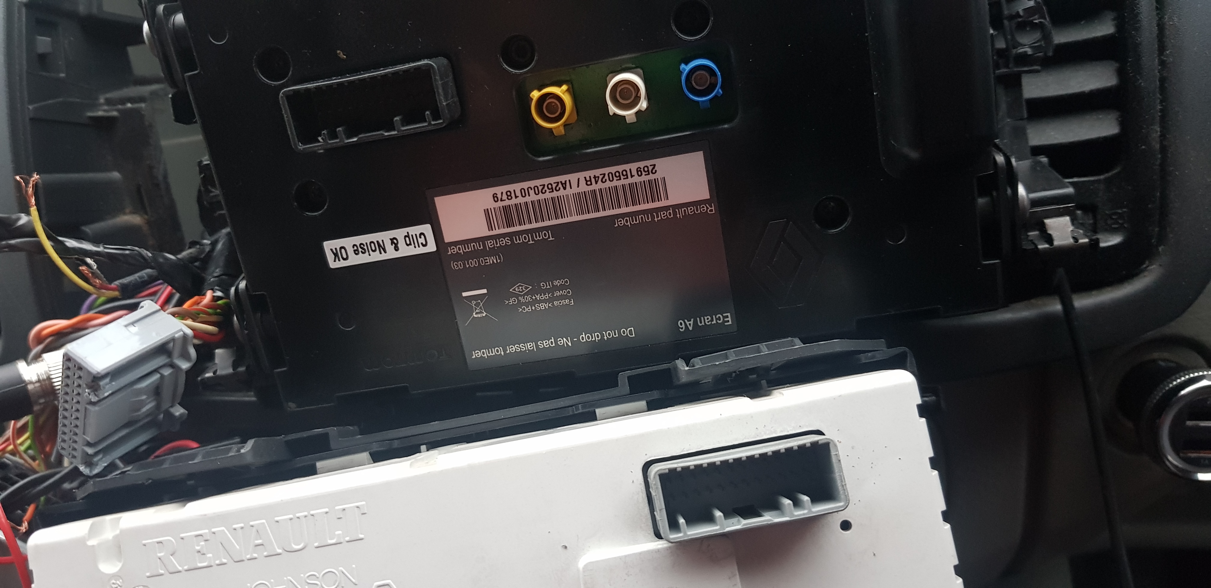

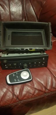

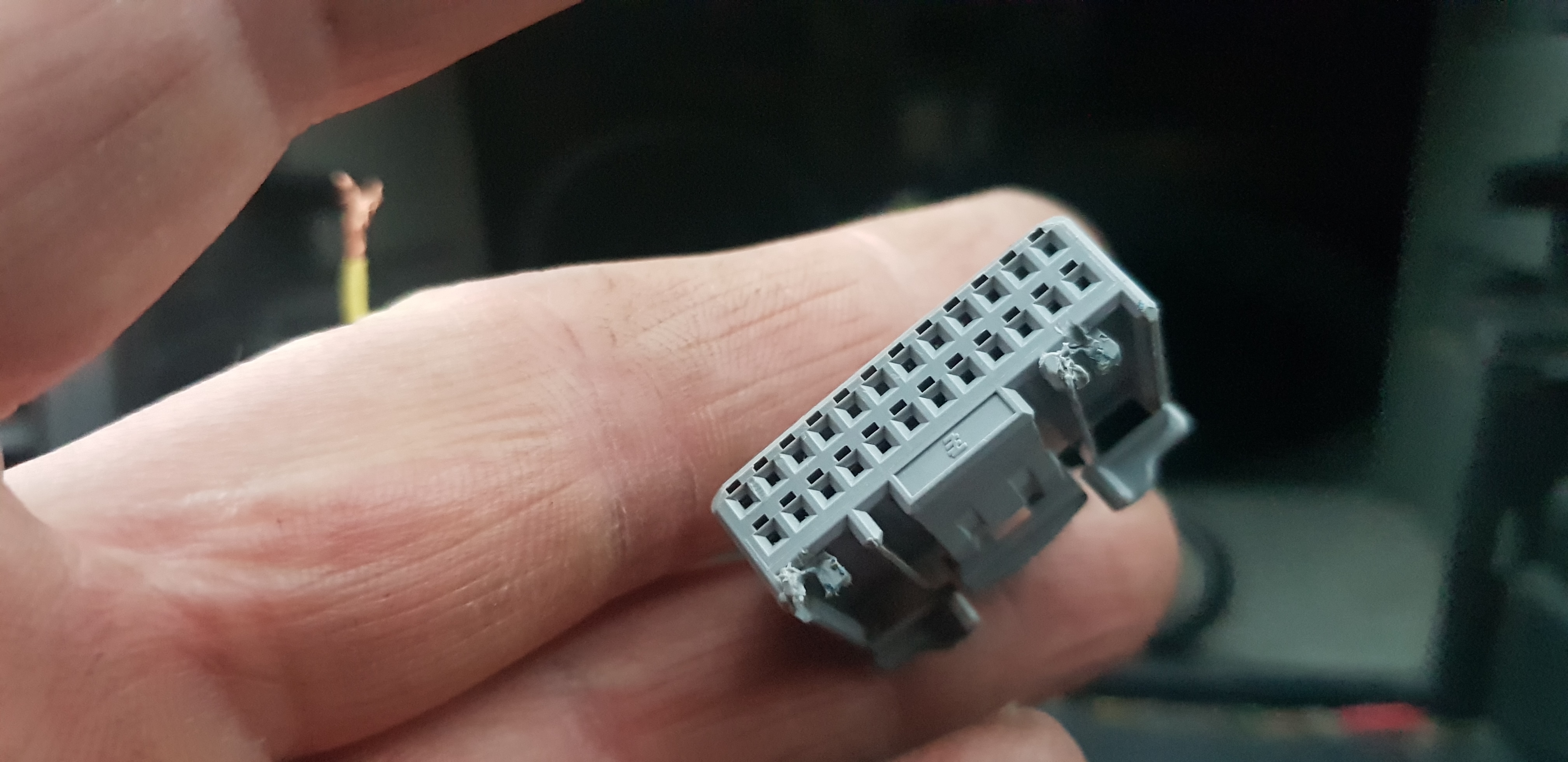

    rafa0015
    Witam ponownie samochod vauxhall vivaro 2010 silnik 2.0dci nawigacja to "tomtom " nr.parts renault 259155024R/ z zestawie kupilem standartowe radio cd do renault trafic +navigacja z pilotem z radiem nie ma problemu kostki i zloczki pasuja sterowanie pod kierownica dziala .Problemem natomiast jest podlaczenie nawigacji w miejsce standartowego wyswietlacza ktory pokazuje czas temperature na zewnatrz i funkcje radiowe .Kostki wyswietlacza i nawigacji sa prawie identyczne sadze ze potrzebna jest przejsciowka . Opel Vivaro/Trafic/Primastar - Podłączenie oryginalnej nawigacji Renault Opel Vivaro/Trafic/Primastar - Podłączenie oryginalnej nawigacji Renault Opel Vivaro/Trafic/Primastar - Podłączenie oryginalnej nawigacji Renault //// na obrazkach widac tylny panel nawigacji i tyl wyswietlacza oraz miejsce podlaczenia kostki .

    No więc tak.
    Brakuj ci jeszcz interfejsu multimediów a wygląda tak
    i wtedy ta szara wtyczka będzie pasować do tego modułu. :D
    I brakuje ci jescze instalacji która połączy tą szara wtyczkę z czarną wtyczką od nawigacji - tak w skrócie . :|
    Fabrycznie wymienia się część instalacji do radia na taka która jest do nawigacji :D

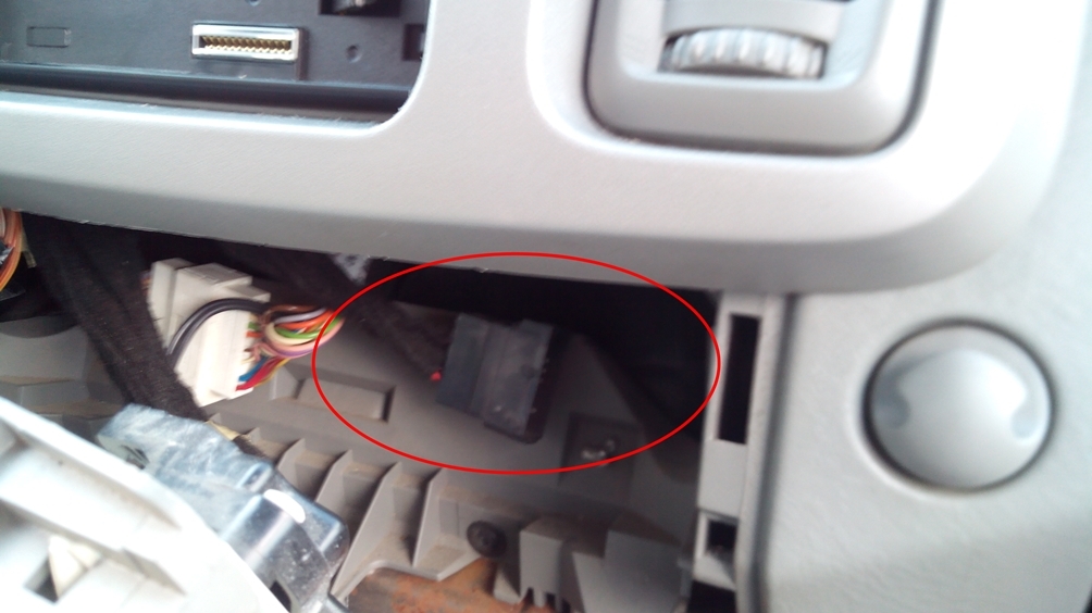

    To jeśli nie łapiesz o co chodzi to w twoim przypadku szukaj wiązki do nawigacji .
    Pod sterowaniem nawiewami jest złacze multimediów
    a do niego jest wpięta wiąka podobna do tej
    Tą wiazkę musisz wypiąć i zamiast niej musisz poszukać i wpiać wiązkę która będzie miała wtyczki pod urządzenia które posiadasz :D

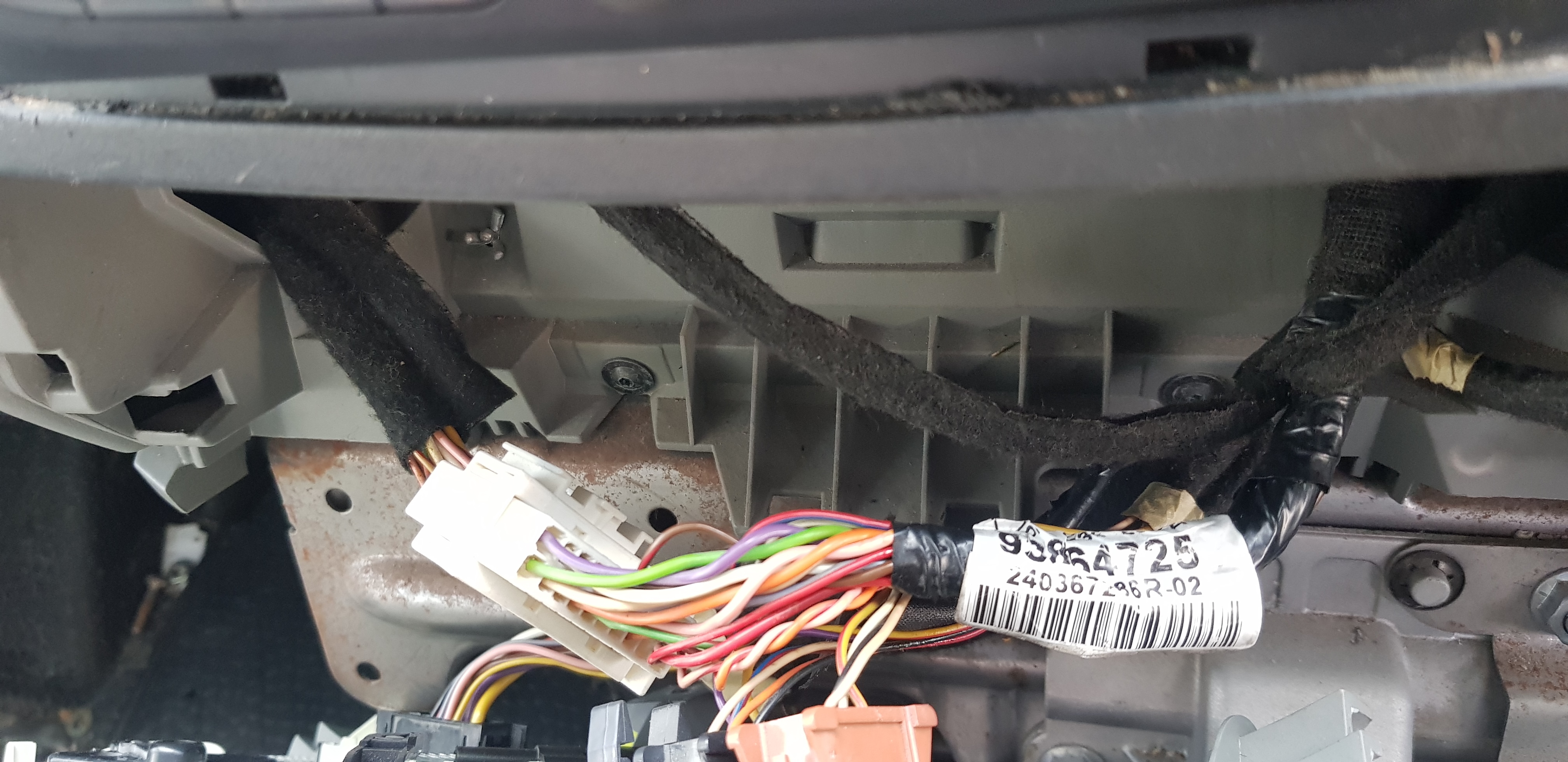

    rafa0015
    witam niestety nie mam tej czarnej kostki lub podobnej /jest tylko biala do ktorej podpiete jest radio ,wyswietlacz (szary 24 piny ) i ,zdaje sie glosniki .Bym musial znalezdz cos takiego podobnego tylko jeszcze z czarna 24 piny kostka do nawigacji taka wiazka.//numer istniejacej wiazki fragmentu to 240367286r-02 /moze ktos wie czym zastapic Opel Vivaro/Trafic/Primastar - Podłączenie oryginalnej nawigacji Renault
