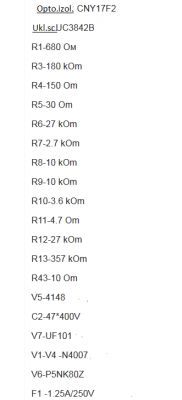

    Znalezione na rosyjskiej stronie internetowej (forum).
    Szukam schematu lub wartości R7, R11, V6 do ładowarki Bosch AL1830CV Szukam schematu lub wartości R7, R11, V6 do ładowarki Bosch AL1830CV
    Dzięki za zainteresowanie, ale niestety się nie zgadza to co napisałeś
    ja mam taką.

    Bardzo szkoda ! Ale na forum jest podana dokładnie model Bosch AL1830CV.

    Widziałem ale oni się pytali o układ a ja potrzebuje wiedzieć te elementy bo się spaliły i nie umiem odczytać
    Jeszcze raz dzięki za zainteresowanie.
    Może ktoś będzie miał taką ładowarke i będzie taki miły że poda mi co tam ma być

    R-7 0,64 Ω /125 mW
    R-11 30 Ω smd
    R- 12 10 KΩ smd
    V- 6 W1A 59 - napisane prostopadle do napisu W1A /symbol PMST 3904 NPN
