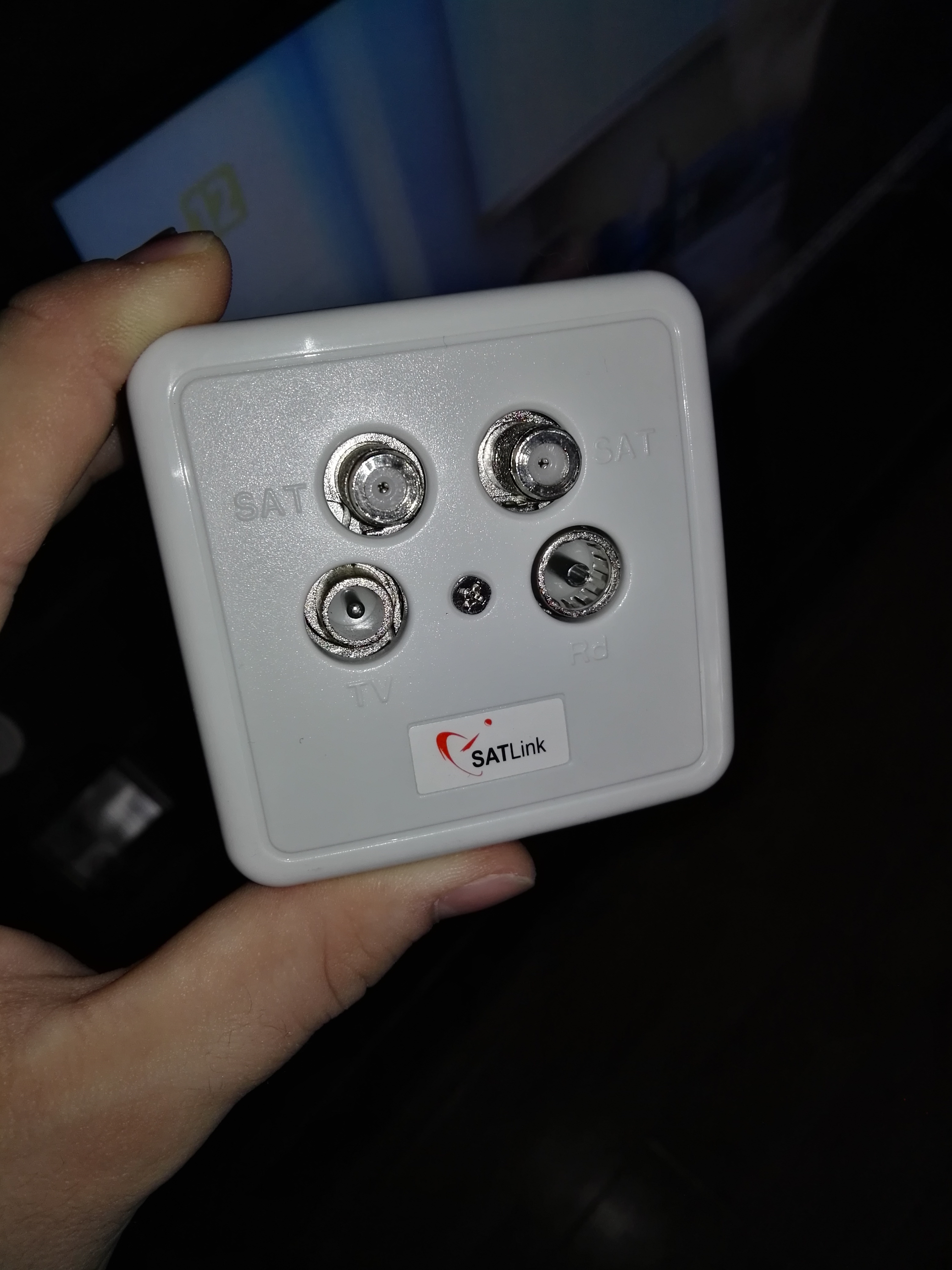

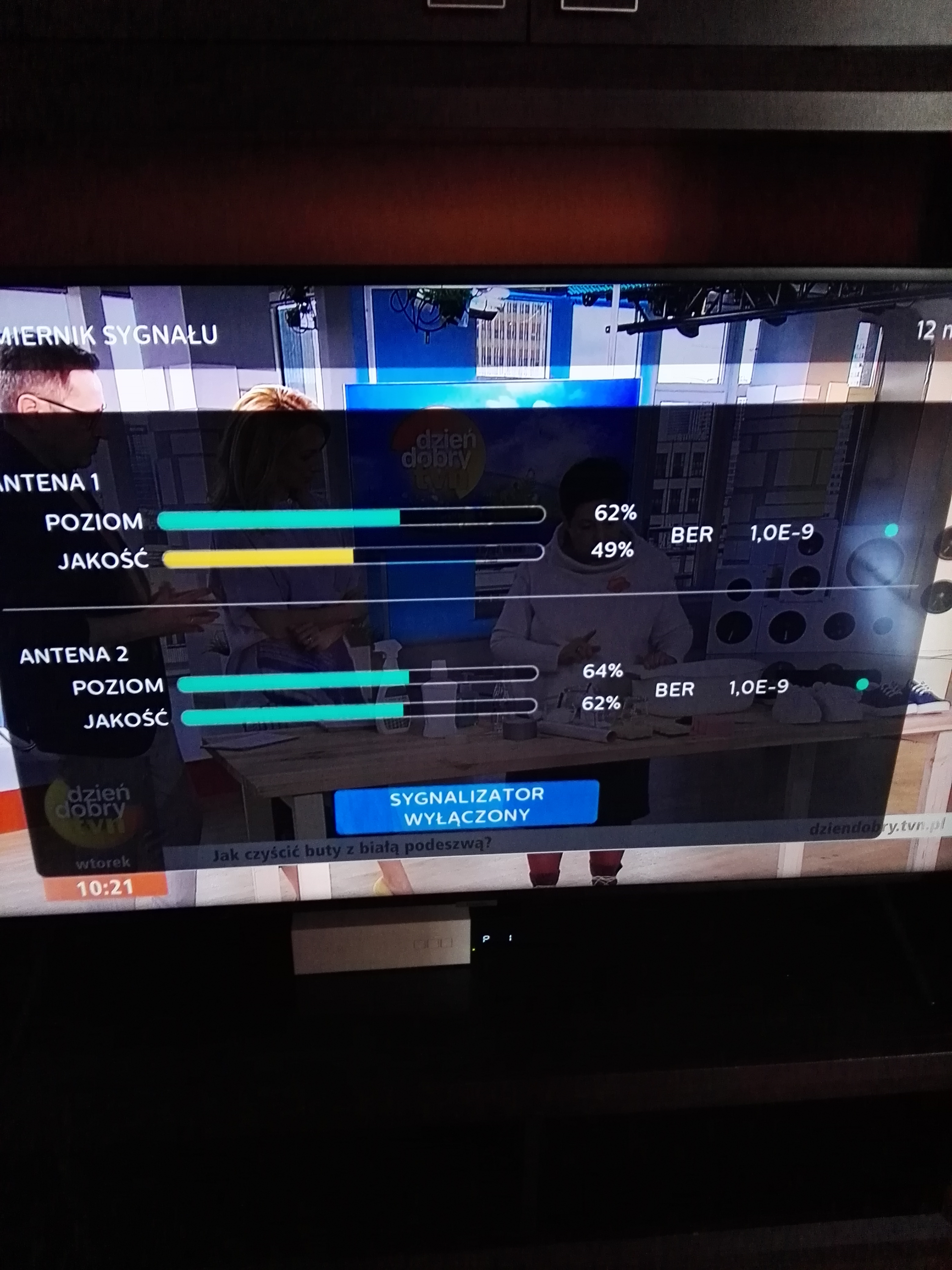

    Mieszkam w bloku i mam nadzieje instalacje zbiorcza z multiswichem na klatce schodowej. Na moim piętrze tylko ja korzystam dlatego w razie co mam możliwość podpięcia kolejnych przewodów jednak zdecydowałem się by drugim pokoju podpiąć DVB-T gdy zaś w salonie korzystac z NC+. Mam dwa przewody które wychodziły mi ze ściany przy drzwiach wejściowych . Przedłużyłem je używając beczek, jeden z nich wpisałem bezpośrednio w dekoder drugi w gniazdko końcowe które zakupiłem przez internet. I problem w tym , że gdy podpinam poprzez gniazdko to DVB-T chodzi znakomicie, wszędzie sygnał po 100 proc ale sygnał z Sat się pogarsza co powoduje , że część programów m.in TVN zaczyna kratkowac. Co może być przyczyną? Próbowałem już dwóch gniazd końcowych i problem ten sam.
    Dlaczego sygnał TV SAT jest gorszy przy podpięciu przez gniazdko końcowe?
    Tak wskazują parametry dekodera gdy przewody są podłączone bezpośrednio pod dekoder.

    Korzystam z instalacji zbiorczej z sumowanym sygnałem Sat + DVB-T. Posiadam dwa pomieszczenia . W jednym chce mieć dekoder NC+ z podpiętymi dwoma przewodami Sat a w drugim chce mieć tylko tv DVB-T. Chciałem uzyskać to montując gniazdo końcowe z którego podłączyłem w drugim pokoju DVB-T. Tv ta działa rewelacyjnie jednak spadła jakość odbioru tv Sat . Zaczęły mi kratkowac niektóre programy. Czy ktoś wie w czym może być problem ? Gdy podłącze tylko same przewody do dekodera to działa normalnie więc sam myślałem że to wina tego gniazdka jednak próbowałem dwóch i cały czas to samo.

  • #5 17836718
    AdamOnTour90
    Poziom 6  
    Coś takiego. I jak wspomniałem wcześniej mam dwa takie same.

    Jeśli chcesz mieć w jednym pokoju tylko TV a w drugim (salon) TV+SAT z możliwością nagrywania, to najpierw musisz podzielić jeden z sygnałów na dwa, puścić rozgałęzienie do pokoju do gniazda TV, a drugie rozgałęzienie + drugi kabel z sygnałem (wolny) do salonu i podłączyć do gniazda z podwójnym wejściem i wyjściem 2xSAT. To wszystko pod warunkiem, że w obydwu przewodach dochodzących do mieszkania są niezależne sygnały z RTV/SAT z dwóch osobnych wyjść z multiswitcha. Rozgałęźnik w tym przypadku musi przenosić również częstotliwości SAT czyli do 2.4GHz.

    Nie bardzo się znam jakiego rozgałęźnika użyć. Jest możliwość w takim razie zakupu jakiegoś właśnie rozgałęźnika który rozdzieli mi ten zsumowany sygnał tak jak robi to gniazdo końcowe ? Czy koniecznie muszę wpinać przewód w to gniazdo żeby mieć sat + DVB-T?

    Rozgałęźnik rozdzieli sygnał tak samo tzn. i po jednej i po drugiej stronie będzie zsumowany sygnał RTV+SAT tyle, że pomniejszony/stłumiony o 3-4 dB. Gniazdo RTV/SAT, w zależności od wykonania (wyjść) rozdziela całe pasmo na dwa niezależne sygnały RTV i SAT lub R i TV i SAT. To taki rozgałęźnik i filtr pasmowy jednocześnie.
    Rozgałęźnik np. taki": https://www.telmor.pl/Katalog-produktow/Pasyw...ry/Rozgalezniki/RF-1x-rozgalezniki-RTV-SAT-DC
