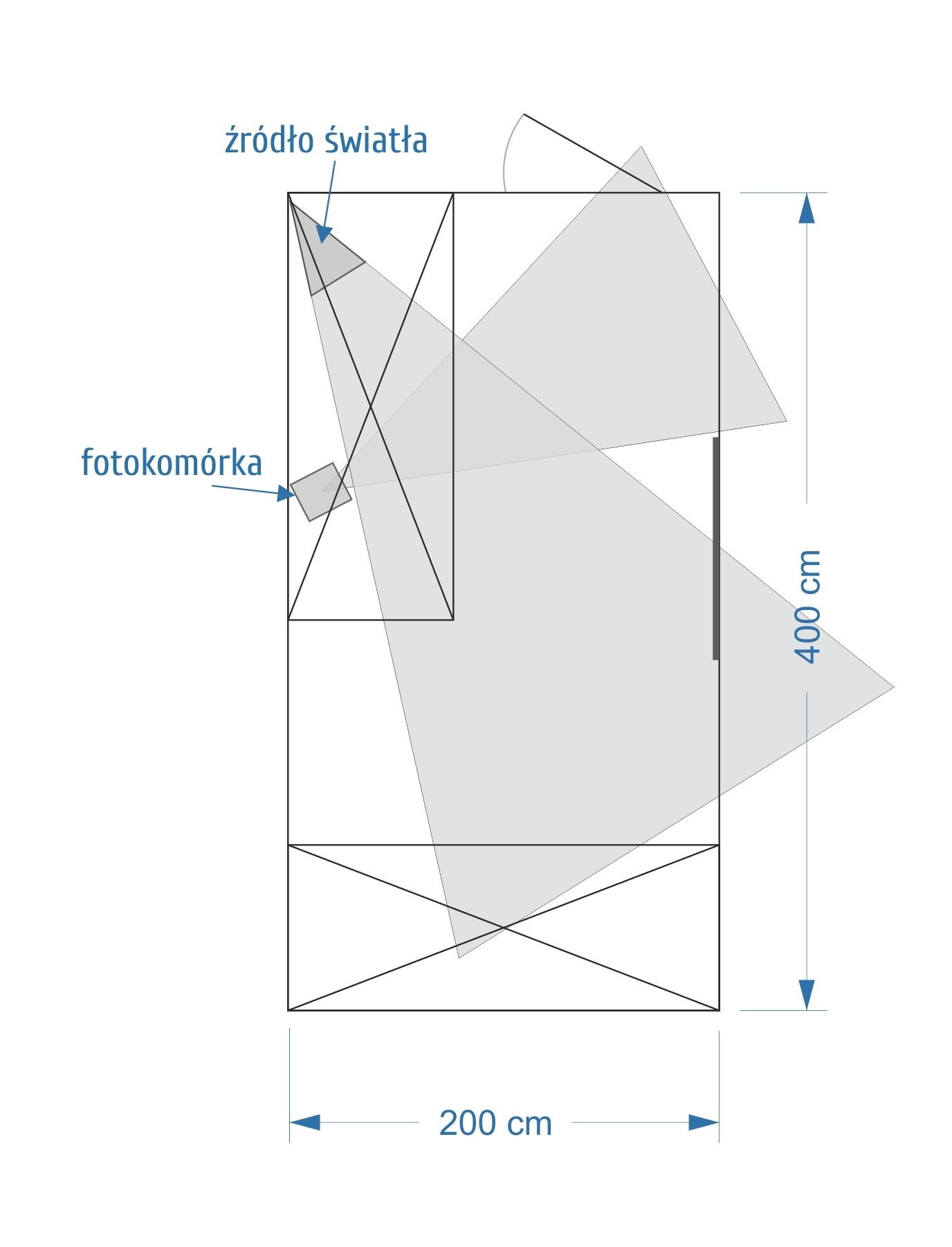

    Witam wszystkich magików elektroniki :)
    Piszę w imieniu Stowarzyszenia ALTERNATYWNY CYPEL z Helu.
    Jesteśmy bardzo ciekawą grupą ludzi myślących nieszablonowo :)
    Działamy w Helu i między innymi opiekujemy się trzema obiektami militarnymi na helskim cyplu. W przeciwatomowym schronie zorganizowaliśmy bardzo ciekawą antywojenną ekspozycję. Ponieważ w tym roku obchodzi ona swoje 5. urodziny, dlatego chcemy ją trochę zmodernizować.
    Czego potrzebujemy:
    W jednym z pomieszczeń (2x4m - załączam schemat) przedstawiamy skutki wybuchu min przeciwpiechotnych, którym często ulegały dzieci nie znając ostrzeżeń o zaminowaniu.
    Potrzebujemy zestawu FOTOKOMÓRKA + GŁOŚNIK + MP3 + ŚWIATŁO.
    Chodzi o to, że dzięki fotokomórce zwiedzający po wejściu do pomieszczenia włącza głośnik, do którego podpięta jest MP3 z zapętlonym nagraniem. Do tej pory były to odgłosy bawiących się dzieci i po kilkunastu sekundach następowała eksplozja. Teraz jednak trzeba będzie zrobić to inaczej.
    Teraz chcemy, aby kilka sekund po wejściu następował wybuch. Dodatkowo miałoby mu towarzyszyć klika błysków (czerwonych i żółtych).
    Ponieważ ekspozycję chcemy otworzyć w tym roku już w kwietniu, dlatego będę bardzo wdzięczny za szybką pomoc.
    Prosimy o ofertę cenową takiego zestawu (musi on być solidny i odporny na różnice temperatur i sporą wilgoć panującą w bunkrze) Budżet to około 500 zł Dodatkowo zapewniamy nocleg (prowadzimy Cypel Hostel - sprawdź na FB), zwrot kosztów dojazdu oraz super atmosferę nad pięknym morzem.

    Ja nie chcę być też uszczypliwy, ale tak:
    Czujnik PIR (o dobrym IP) tak około 60 zł
    Odtwarzacz mp3 tak co najmniej 30 zł
    Wzmacniacz i głośnik tak ze 70 zł
    Zasilacze 50 zł
    Obudowy wodoszczelne - 90 zł
    Okablowanie - 30 zł
    Teraz jakieś błyskanie, Albo LED, albo jakiś strobo.
    Program na uC - bo raczej nikomu się nie będzie tego chciało robić na NE555
    Mamy już ponad 300 zł nie licząc roboczogodzin projektowych i wykonawczych.
    No bo potem to trzeba będzie jak zrozumiałem też ładnie samemu zamontować by się wkomponowało w klimat.

    Profesjonalny czujnik z faktycznie klasą szczelności IP68-IP69, z zakresem pracy użytkowej -20C do +60C , to niestety już koszt powyżej 500zł. Sam kolega przedstawił takie a nie inne kryteria doboru. Teraz z niej się wycofujesz , jednak nie mając pojęcia co faktycznie wpływa na pracę takich urządzeń i w jaki sposób w pomieszczeniach nieogrzewanych o dużej wilgotności względnej, do tego nie do końca w atmosferze obojętnej. Wystarczy na miejscu spytać w pobliskim porcie.
    irishhel napisał:
    Obudowa wodoszczelna to niepotrzebna. Wodospadu tam nie ma
    ale jest morze.
    Zwykły, marketowy czujnik do załączania oświetlenia oczywiście będzie pracował, ale jak długo?
