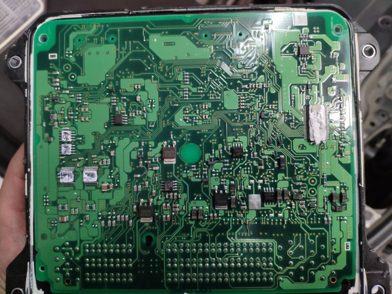

    Panowie mam problem z ECU hybrid vahicle w moim Lexusie. Polega on na tym, że na moim sterowniku nie włącza się kompresor klimatyzacji. Diagnoza - uszkodzony sterownik. Po włożeniu nowego (używanego) sterownika nie ma trybu RADY auto się nie uruchomi bo jest błąd immobilisera. Mam oryginalny program techstream toyota Lexus lecz producent nie przewiduje wymiany komputera na używany, jedynie nowy. Dlatego też procedura wymiany ECU w Lexus tech service nie przewiduje programowania immo. Czy macie może informacje, w której pamięci eeprom znajduje się zapisany immobiliser ? Mam obawy jednak,że jest on kodowany w procesorze. Nr sterownika 89981-30030. Poniżej zdjęcie płytki ECU. Lexus GS45h - Hybrid vahicle ECU wymiana sterownika

    producent przewiduje programowanie uzywanego sterownika

    Radek6100
    w jaki sposób ?
  • #4 17838234
    gabik001
    Poziom 37  
    Techstream/TIS software. Ale wersją powiedzmy 12.10.127 albo niżej - menu jest rozbudowane i ma możliwość programowania ECU a nawet wymiany numeru VIN w ECU.
