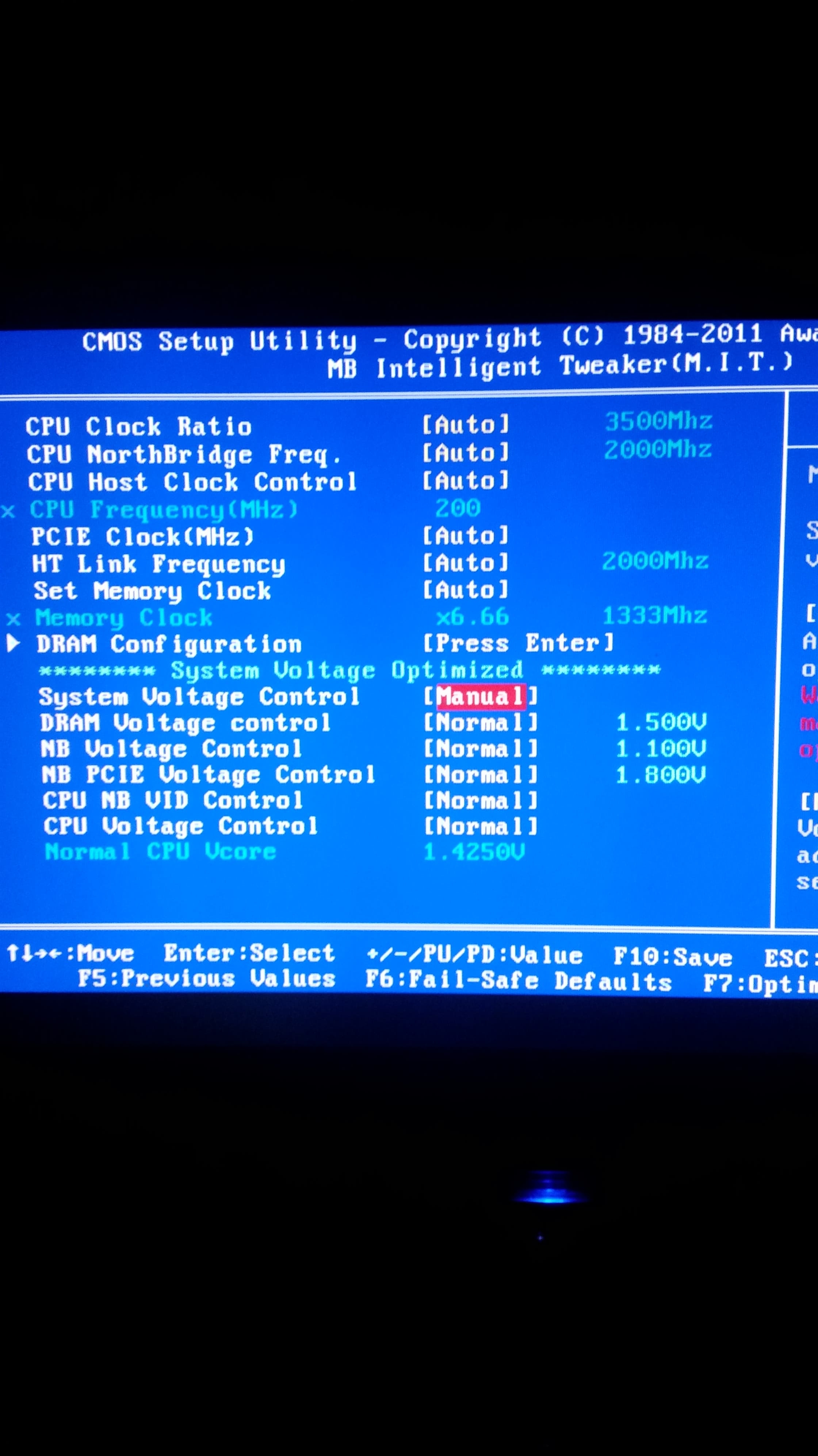

    Witam. Dziś zacząłem próbować podkręcać procesor AMD Phenom II X4 970 BE. Procesor ten ma odblokowany mnożnik i z samym podbijaniem mnożnika udało mi się podkręcić procka na 3.82 GHz z 3.50 GHz. Procesor działa stabilnie, sprawdzałem stabilność w cinebench i przez godzinkę w prine95. Temperatury również w normie 61 st. podczas 100% obciążenia. Moje pytanie jest takie jaki jest bezpieczny zakres napięć dla tego procesora żeby go nie spalić a żeby udało podkręcić się go na 4.0 GHz? Na domyślnych ustawieniach napięcia są takie Jaki jest bezpieczny zakres napięć dla AMD Phenom II X4 970 Black Edition?
    Z góry dzięki za pomoc

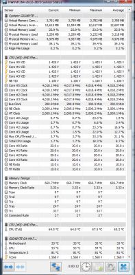

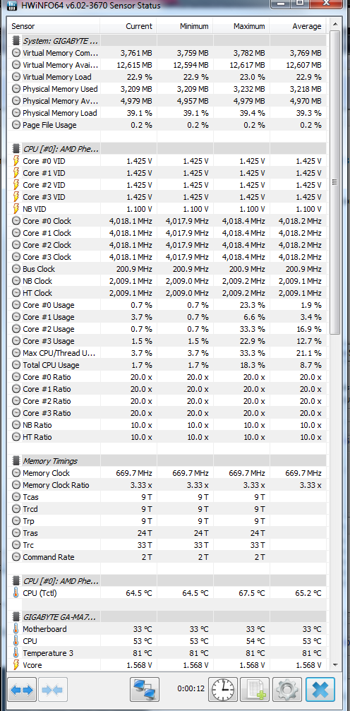

    Tomequ123 napisał:
    Wysoka.
    10 stopni za 100MHz, nie opłaca się.
    Lepiej obniżyć, źle dla procesora, żeby długo pracował w takiej temperaturze.
    Jak sekcja zasilania?
    Pokaż hwinfo64.
    Screen z HWinfo64 zakładka sensors Jaki jest bezpieczny zakres napięć dla AMD Phenom II X4 970 Black Edition?

    Tomequ123 napisał:
    Płyta też się już robi ciepła.
    Na Fortisie 3 albo nawet Grandis będzie dużo chłodniej, ale płyta może nie wytrzymać, 125W jednak robi swoje.
    To mogę zostawić jak jest, czy lepiej zejść do 3.8 GHz na domyślnym napięciu?
