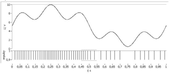

Wizualizacja zmian częstotliwości sygnału w postaci wykresów na osi czasu. Zasada przedstawiona na rysunku.
