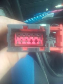

    Witam przeszukalem siec lecz bez pozytywnego efektu. Poszukuje schematu kostki lampy przedniej prawej peugeot 207 1.4 2009r.
    W aucie wymienilem nowe lampy przednie co sie okazalo nie dzzialala lampa prawa po weryfikacji okazalo sie ze BSM zalala woda, (wiekszosc pognila). Wymienilem modul wszystko dziala procz swiatla drogowego w prawiej lampie. Pod lewa kosta wszystko dziala wiec stwierdzam, ze przyczyna jest kostka prawej lampy.
    Pomoze ktos ?

    Peugeot 207 schemat kostki lam - Potrzebuje schematu kostki lampy przedniej
    Codzi o taka kostke. Ktos wie ktore piny odpowiadaja za swiatla mijania?

    To sprawdź żarówką na lewej kostce i będziesz wiedział.

    Sama wymiana kostki nie pomogla , dalej brak swiatla mijania.
    Jutro bede diagnozowal
    Twoim ( Coperfild ) sposobem . pzdr

    Probowka juz gotowa ; )Peugeot 207 schemat kostki lam - Potrzebuje schematu kostki lampy przedniej

    Metoda probowkowa nie wykazala ktore piny ale mysle ze musi byc wiecej niz dwa piny, gdyz swiatlo drogowe dostaje plus od postojowki. Na kostce zarowka mi sie nie zaswiecila na wszystkich sposobach podpinajac . Sprawdze dokladnie jak wyglada miernikiem ile pinow bedzie otrzymywalo faze ;)

    Matka boska czuwa nad tobą jak masz fazę w aucie, miernik oszukuje.. .
    Zapinasz jeden koniec kabla z żarówki do masy - nadwozia../ drugim końcem sprawdzasz czy jest prąd. Potem pytasz żarówkę czy świeciła.

    Nie nie koleszko tak latwo nie bylo a wyraz faza wez w cudzy slow;)
    Natomiast miernik bardzo duzo mi pomogl w gre wchodzily trzy piny a ten trzeci jest od postojowki i wsumie jeden z wazniejszych w tym przypadku bo to od niego idzie dalej do swiatla mijania. Problem rozwiazany a przyczyna byla zamieniona masa w lampie wystarczylo przepiac kable od masy w drugi pin przeciwny niz w lewej lampie bo na niej bazowalem i testowalem. A tak naprawde przyczyna jest taka, ze nie zawsze tansze znaczy dobre. Nie orginalne lampy stworzyly nielada gratke i dzieki temu czlowiek uczy sie na bledach pozdrawiam.
