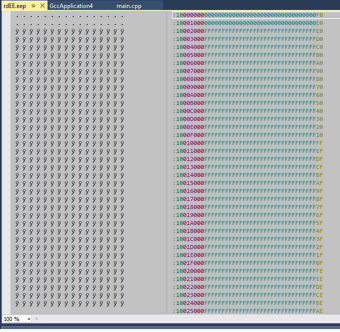

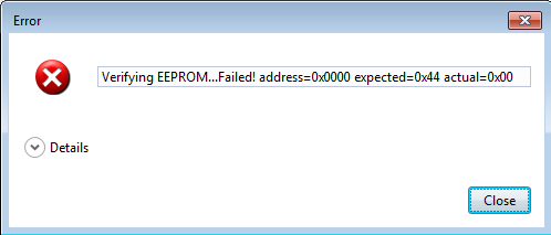

Przy programowaniu pamięci EEPROM w uc Xmega32E5( przy operacji Erase) , Atmel Studio7, zapisuje do wskazanych adresów wartości 0x00, zamiast 0xFF, co uniemożliwia zapis jakichkolwiek danych do EE (błąd weryfikacji danych)

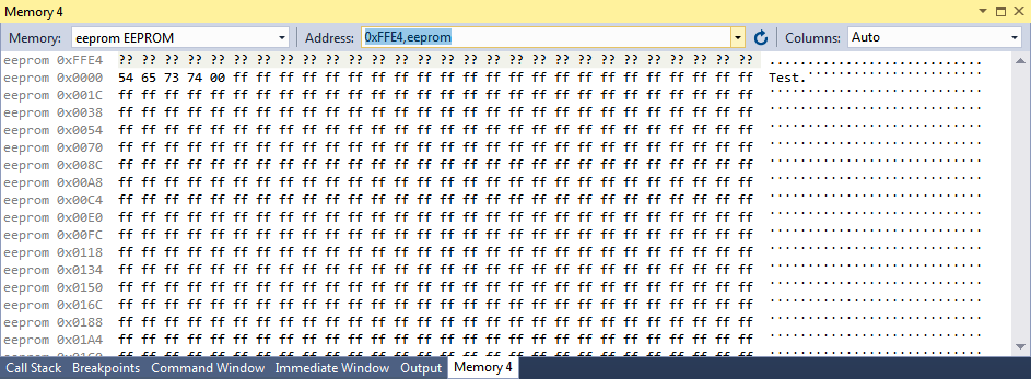

Nie odłączając układu przełączam się na Atmel Studio 6.2, kassuje (Erase) i programowanie EE przebiega pomyślnie, a w AS7 jakiś bug.
Sprawdziłem na dwóch różnych komputerach, na kilku egzemplarzach XMega32E5.
