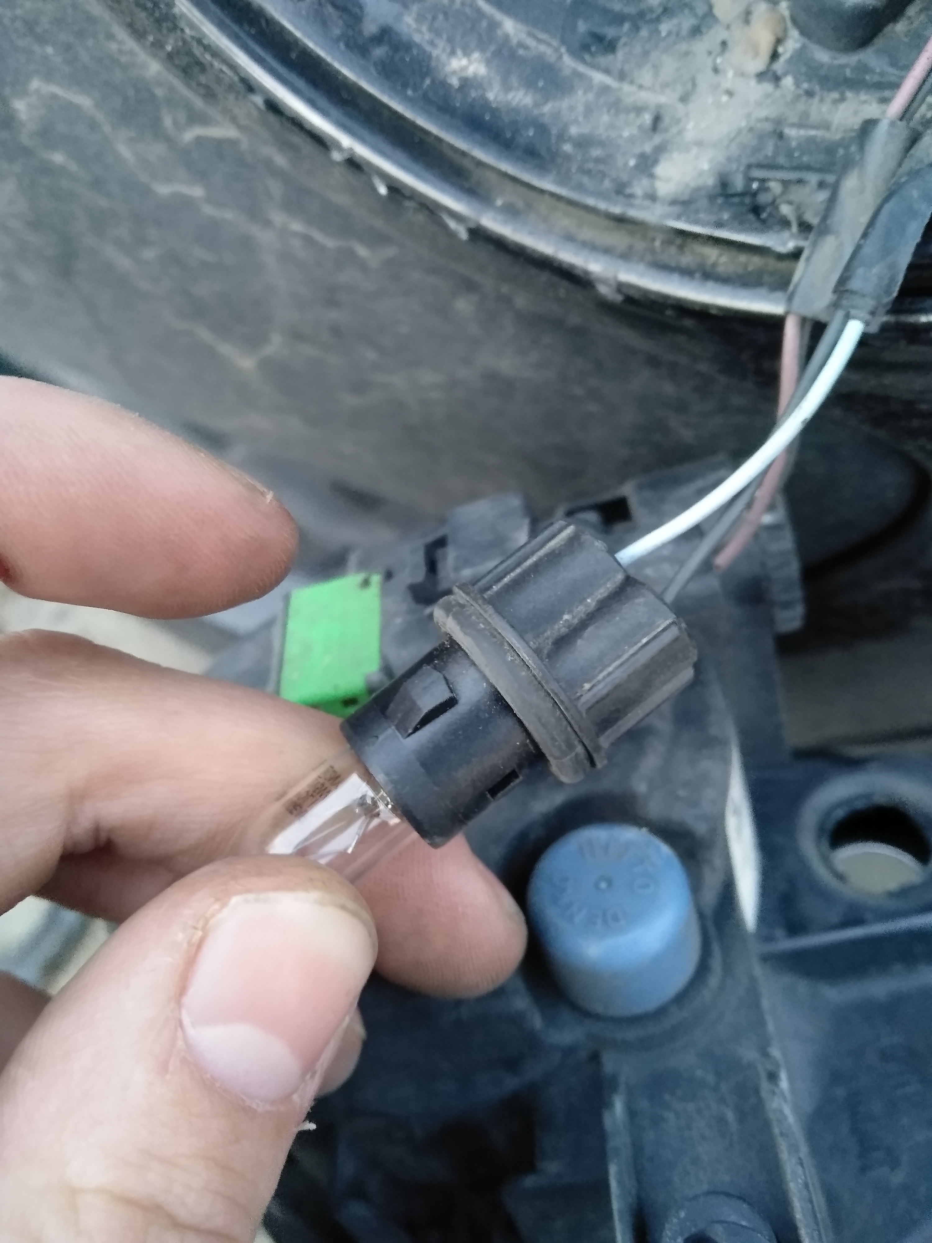

Gdzie znajdę taką przejściówkę pod światło postojowe? Auto: Renault Twingo II.
szywlo15 13 Mar 2019 18:44 393 1
  • #1 17839507
    szywlo15
    Cześć wszystkim, nie świeci mi żarówka postojowa w reflektorze przednim (była wymieniona) I Szukam części łączącej (przejściówki) żarówki na kabel. Z prawej strony wszystko działa. Dorzucam fotkę
  • #2 17839515
    Temple One
    Poziom 19  
    Spróbuj podgiąć delikatnie styki w oprawce, mi to pomogło w Astrze II.
