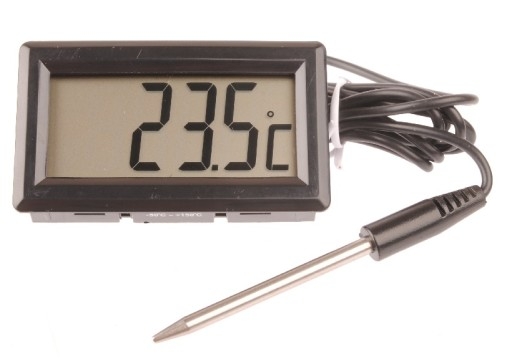

    Interesującą kwestie "lewizny" panowie poruszyli, niestety moja znajomość z osobą z innego miasta jest "internetowa", ale mimo to zapytam, jak sprawdzić czy nagrzewa do 85? Czy bada to się napięciem, zużyciem prądu, monitoringiem termostatu, czy może trzeba przypilnować, żeby odpowiednie elemnty zostały wymienione , czy ot termometrem?
  • #7 17843420
    jdubowski
    Termometrem, albo elektronicznym z sondą na przewodzie albo termometrem laboratoryjnym maksymalnym.
    Sprzęt laboratoryjny przedrorzy Ci zakup wyparzarki, ale jeśli chcesz sprawdzić to dla siebie to wystarczy Ci zwykły termometr tablicowy, kupisz go za kilkanaście złotych na znanym portalu aukcyjnym
