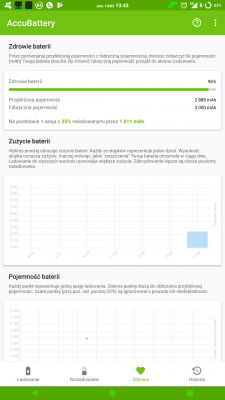

    Programy ze sklepu to pewnie na wiele się nie zdadzą. No cóż 3000mAh to nie jest jakoś specjalnie dużo... Próbowałeś robić kilka cykli 100-0-odczekać trochę-100% Ewentualnie jeszcze jedna opcja by rozładować telefon np. pod recovery. Na ogół raczej nie zaleca się rozładowywania do 0 ale nie mam innych pomysłów. W zasadzie po kilku normalnych cyklach bateria powinna się sama skalibrować...
    MediaMarkt Black Week
  • #3 17840436
    E8600
    Poziom 41  
    Sprawdź pojemność nowej baterii np. aplikacją Accu​Battery lub testerem pod USB np. KWS-V21.
    Ostatnimi czasy to chyba z 5 temat na forum na temat baterii w telefonie, gdzie użytkownik nie do końca jest zadowolony po wymianie.
    Polecam sprawdzić pojemność bo allegro to nienajlepsze miejsce na zakup baterii.
    Co do ładowania 0-100 % to ja tylko tak ładuje telefon i to już 2 z kolei i nie widzę dużego spadku pojemności baterii ale nie mam szybkiego ładowania. W mojej skromnej opinii to właśnie duży prąd ładowania/rozładowania niszczy baterię. Obecnie telefony są zbyt cienkie aby baterie były w stanie wytrzymać bez konsekwencji wytrzymać wysokie prądy w trakcie eksploatacji.

    Aseri15 napisał:
    Każde ogniwo też inaczej reaguje. U mnie siedzi litowo-polimerowe.
    Też mam polimerowe w BB Z30 a mimo to rozładowuje do 0%. Pomiar pojemności robisz z wyłączonymi aplikacjami w tle (inaczej wynik będzie przekłamany).
