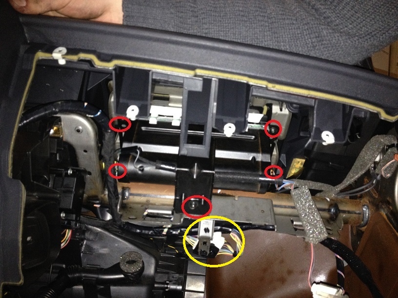

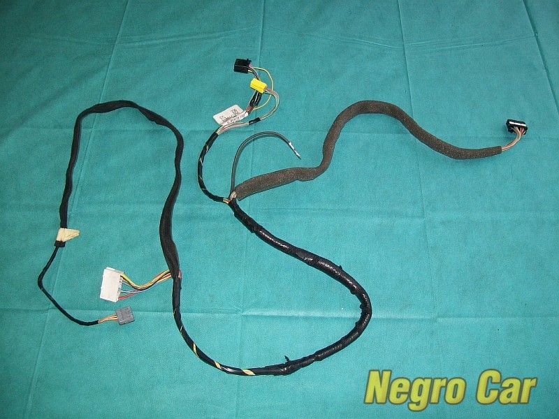

    Witam szanownych i bardziej doświadczonych kolegów.
    Czy ktokolwiek z Was przerabiał lub ma pomysł jak podłączyć zamiast radian Carminat Becker 5000 "7401" z Navi i wyświetlaczem Affa3 Navi radio oryginalne Tuner List lub Update List z wyświetlaczem w daszku deski rozdzielczej? Zależy mi by działał pilot. Wiem, że nie obejdzie sie bez prucia kabli ale chciałbym jakiejś podpowiedzi a siedzę nad tym już parę dni.
    Z góry dziękuję za jakąkolwiek pomoc i pozdrawiam.
    Marcin.
    #2 17842605
    genek1000
    Poziom 35  
    Skocz na szrot i poszukaj takiego megane II .
    Zdemontuj z niego część instalacji radiowej taka jak na zdjęciu
    Megane II - WYmiana radio Carminat 5000 Beckers z NAVI na Tuner List lub Update
    Instalacja jest wypinana pod deską nad schowkiem - biała wtyczka oznaczona żółtym kółkiem
    I po robocie :D
    Ta część instalacji jest dokładana w zależności jakie audio miało być na pokładzie :D
