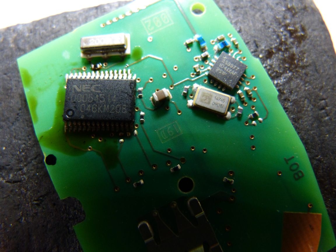

    Mam pytanie do znawców tematu,chodzi o odczyt pamięci NEC z pilota od Volvo S40.Dokładnie ta pamięć co na zdjęciu.
    1. Czy można tą pamięć przeczytać i zapisać, a jeżeli tak to jakim programatorem
    Z góry dziękuje za podpowiedzi.

    Nie odczytasz raczej. Możesz skasować i zapisać, To będzie coś ala NEC w rybkach Mercedesa. Co chcesz uzyskać?

    Robisz klucze na NEC'ach a piszesz potem bzdury. Temat założył RZ10, nie wiem kto sobie odpowiada. NEC to nie pamięć tutaj, tylko procek, a zapiszesz bez problemu po skasowaniu zabezpieczenia i zawartości tym samym (tak w uproszczeniu) - coś jak PCF7941, 61,52, 45. Ale o tym pewnie doskonale wiesz, bo "dorabiasz klucze do Merców" :).Napisz który rok ten Volvo.

    Samo IMMO dopiszesz np TANGO bezpośrednio do CEM (wymieniasz ID48 w główce klucza). Centralny jest bida, bo sprzęt jest okrutnie drogi do Volvo (chyba najtańsza opcja to TDB1000, potem Abritus), a potem to już kosmos cenowy. Ponoć Lonsdor K518 robi, ale nie mam potwierdzonego info.

    Wszystko się zgadza. Tylko mnie chodzi właśnie o pilota. Z immo nie mam problemu bo robię juz kopię 48.
    A dopisać sam pilot tez nie mam sprzetu bo jak piszesz jest b. drogi.
    Dlatego próbuje robić zabieg z przekopiowaniem zawartości procka do innego uzywanego pilota.
    Ale nic w tej sprawie sie od Ciebie nie dowiedziałem.

    Znajomy ostatnio wymieniał baterię w takim samym pilocie jak w temacie S40 i po wymianie pilot nie działa.
    Po wyjęciu baterii okazało się, że jeden komponent jest wyrwany z padów mechanicznie, zapewne został uderzony baterią podczas wymiany.
    Domniemam, że jest to rezystor.
    Czy jest taka szansa, żeby zmierzyć jego wartość i podać wyniki pomiarów. Komponent którego brakuje zaznaczyłem na czerwono.
    Tak przy okazji można by zmierzyć te dwa obok przy styku plus baterii (zielone), bo na jednym mi pokazuje 0 Ohm, a na drugim pływa w okolicach 50-60 Ohm.
