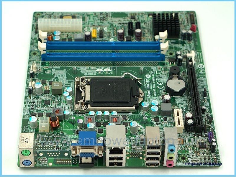

    Ostatnio dostałem komputer (Acer Aspire xc600) z i5 3330 oraz radeonem 7470.
    Chcialem wsadzic do tego zestawu grafkie gtx 550ti ale po wsadzniu jej w slot pci-e brak obrazu (dodam ze z radeonem wszystko dzialalo, byl obraz itd). postanowilem sprawdzic na gtx 1050ti ale ciagle brak obrazu. obie grafiki sa sprawne. plyta glowna to acer h61h2-ad.
    jezeli cos zrobilem nie tak (zla kategoria czy cos) to prosze wybaczyc ale to moj pierwszy post.
    specyfikacja:
    procek i5 3330
    plyta glowna acer h61h2-ad
    4GB ram
    zasilacz chieftec 400W/be quiet! 500W (dodam ze testowalem ta plyte na dwoch zasilaczach i dalej to samo)

    Witaj. Reset CMOS zrobiłeś po zmianie karty graficznej?

    tak ale niestety nic nie pomaga

    tak, to ta plyta

    Podepnij się pod zintegrowaną kablem VGA uruchom system odinstaluj sterowniki od Radeona i sprawdź czy jest wykrywalna karta GTX 1050ti. Ewentualnie zainstaluj sterowniki.

    a co by sie stalo jak bym podpiol sie hdmi do plyty? bo raz tak zrobilem (zostawilem 550ti w slocie pic-e i podlaczylem hdmi do plyty glownej i dalej byl brak obrazu). a no i jeszcze dodam ze system jest kompletnie nowy, wczoraj go instalowalem i nie zdazylem zadnych sterownikow wgrac oprucz grafiki znintegrowanej
    Nic dziwnego - obraz powinien wtedy być wyświetlany na zewnętrznej karcie.

    Czy na tym geforce komputer w ogóle przechodzi post test ? Masz pc speaker ? Da się wejść do biosu ?

    speaker piszczy tak jak zawsze (1 pikniecie), zgaduje ze wszystko sie wlacza bo jak odlacze nvidie i odpale kompa to jest diagnozowanie systemu czy jakos tak to co sie zawsze pokazuje po odlaczeniu zasilacza podcas pracy))[/u]

    Jak rozumiem, komputer nie wyświetla obrazu od samego uruchomienia ? Czyli przed bootowaniem masz monitor w stand by ? Jeśli tak to spróbuj w biosie wyłączyć zintegrowaną kartę - o ile jest tam taka opcja.

    wlasnie niestety nie ma takiej mozliwosci

    Zasilanie do karty podłączone?

    tak, chyba tylko 2 razy zdazylo mi sie nie podpiac zasilania do karty
