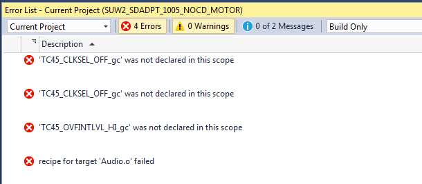

    Po migracji projektu AS6.2 do AS7 i wywołaniu Build Solution pojawiają się błędy przy predefiniowanych stałych:
    Migracja z AS6.2 do AS7 - błędy przy stałych w nowym projekcie
    Błąd jest nawet nowym projekcie i przypisaniu:
    Kod: C / C++
    Zaloguj się, aby zobaczyć kod
    I tu nie wiem, co i gdzie zmienić, aby hulało.
  • #2 17842055
    chudybyk
    Podejrzewam, że brakuje jakiegoś #include lub problem z niewłaściwie wybranym procesorem.
  • #3 17842089
    daro2012
    Wg mnie powinien wystarczyć #include <avr/io.h>.
    Wybrany procek jest OK. Ten sam projekt kompiluje się w wersji AS6.2.
    Problem dotyczy stałych predefiniowanych dla Timerów. Dla portów I/O, ADC jest OK.
  • #4 17842105
    chudybyk
    No to pozostaje przeszukać plik "avr/io.h" oraz dołączone z niego i sprawdzić, czy żartownisie z Microchipa nie zmienili nazwy stałej "TC45_OVFINTLVL_LO_gc" w najnowszym wydaniu pakietu.

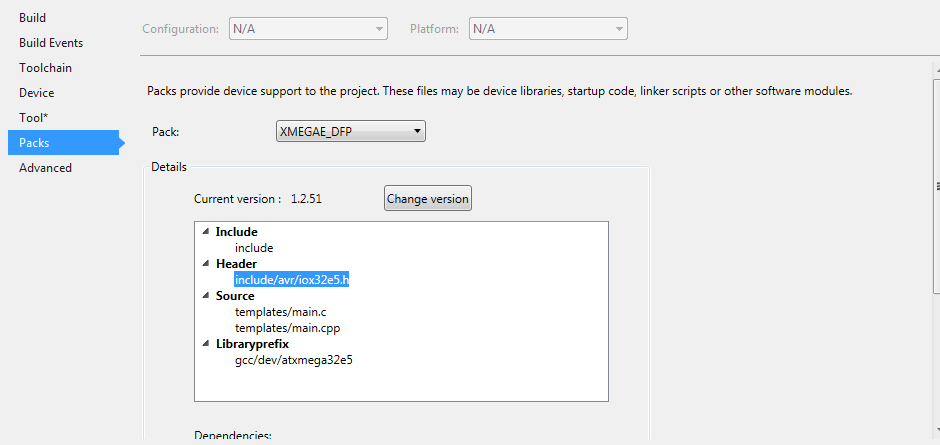

    Problem rozwiązałem, ale zostawiam ślad dla potomnych.
    Dostępne definicje stałych (dla procka XMEGA32E5) znajdują się w 3 plikach :
    C:\Program Files (x86)\Atmel\Studio\7.0\packs\atmel\XMEGAE_DFP\1.2.51\include\avr\iox32e5.h
    C:\Program Files (x86)\Atmel\Studio\7.0\toolchain\avr8\avr8-gnu-toolchain\avr\include\avr\iox32e5.h
    C:\Program Files (x86)\Atmel\Studio\7.0\packs\atmel\XMEGAE_DFP\1.2.51\avrasm\inc\ATxmega32e5def.inc
    AS, u mnie, korzysta ze ścieżki nr1.
    Nowością dla mnie jest, że AS korzysta z jakichś paczek, w przypadku mojego uc (XMEGA32E5) z paczki XMEGAE_DFP.
    Info o tymże fakcie zawarte jest w ustawieniach:
    gdzie nazwy stałych w deklaracjach rzeczywiście są inne niż w poprzednich wydaniach AS.
    Niby ktoś chciał coś uprościć, ale chyba nie pomyślał, że istnieje kilka ton kodu sprzed AS7.
  • #9 17844684
