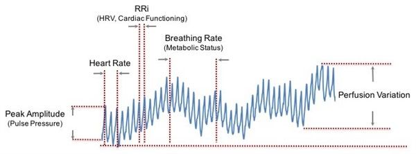

Optyczny sensor biomedyczny, taki jak opisano powyżej, generuje przebieg w czasie, który pozwala na odczytanie wielu istotnych parametrów medycznych. Podstawą do tego jest przebieg PPG, który pokazano na rysunku 2. Oznaczono na nim podstawowe dane, jakie odczytuje się z tych przebiegów w systemie biomedycznym.
Uzyskanie wysokiej jakości przebiegu PPG jest kluczowe dla biometryki systemu i niesie ze sobą wiele wyzwań, które omówione zostaną dalej, w treści artykułu.
Jak pokazano na rysunku 2 - z przebiegu PPG odczytać da się wiele wartościowych informacji. Omówimy podstawowe z nich:
Tempo oddechu (Breathing rate ) - im niższe tempo oddechu, tym lepsza kondycja naszego organizmu.
Maksymalna objętość tlenu (VO2 max) - maksymalna objętość tlenu, jaką może w danym momencie czasu wykorzystać nasz organizm. Jest to doskonały estymator naszej wydolności aerobowej.
Saturacja krwi (Blood oxygen level (SpO2)) - poziom nasycenia krwi tlenem.
Interwał RR (R-R interval (heart-rate variability) ) - interwał RR to czas pomiędzy poszczególnymi uderzeniami naszego serca. Liczy się nie tylko sam czas, ale także statystyczny rozkład tętna – wariancja – gdyż wskazywać może ona na pewnego rodzaju schorzenia związane m.in. ze stresem.
Ciśnienie krwi – obecnie da się zmierzyć ciśnienie krwi bez konieczności zakładania specjalnej opaski etc. – wystarczy do tego sygnał PPG.
Perfuzja krwi – jest to ilościowy opis zdolności układu krwionośnego do transportowania krwi po całym ciele. Ponieważ sensor PPG pozwala na śledzenie przepływu krwi, możliwe jest śledzenie jej przemieszczania w ciele oraz zmiany w poziomie perfuzji.
Wydajność serca – kolejnym współczynnikiem charakteryzującym zdrowie i kondycję naszego układu krwionośnego, jest wydajność serca, typowo szacuje się ją na podstawie stosunku np. ilości kroków do ilości uderzeń serca.
