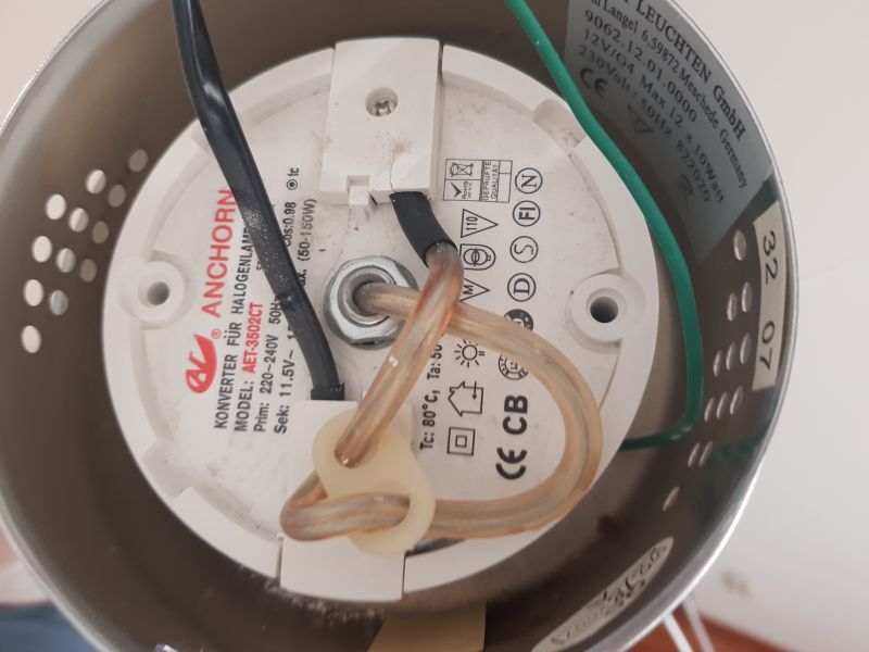

    Czy wykazałam się zbytnim optymizmem chcąc wymienić żarówki widoczne na zdjęciu na ledowe? Niestety po zamontowaniu ledowe nie świecą, działają tylko stare.

    Żarówki na 12V, ale czy tam nje jest przypadkiem minimalne obciążenie 50W? Może się okazać, że zasilacz nie wysteruje LEDów bo za małe obciążenie.
    Na zdjęciu widzę 10 żarówek, pewnie po 10W. Trzeba by sprawdzić, czy jak się wsadzi tylko jedną żarową, to czy będzie świecić.
    #21 17843562
    kj1
    Specjalista elektryk
    Posty: 3278
    Pomógł: 278
    Ocena: 848
    To co pokazujesz na zdjęciach to właśnie transformator i to najprawdopodobniej tzw elektroniczny.
    To problem, bo producenci nie zalecają używania takich transformatorów do zasilania źródeł LED 12V AC?DC

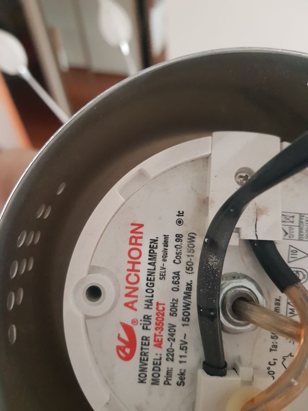

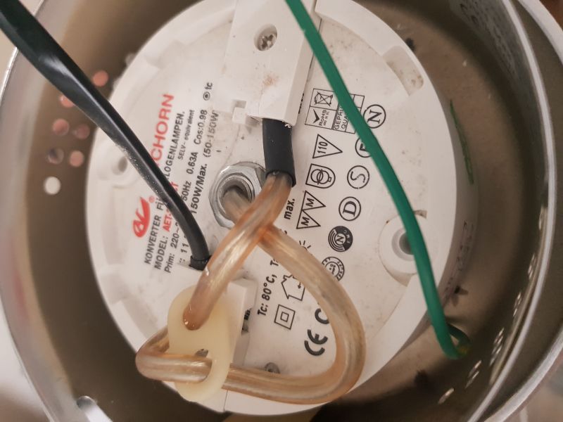

    Na jednej zwykłej działa, ale faktycznie jest 50-150W. Miałam nadzieję na wymianę na ledy, bo klosze są tak zrobione, że szybko pękają pod naciskiem przy wymianie żarówek, wiec wolałabym to robić rzadziej.

    W/g oznaczeń jest to elektroniczny transformator i tak nie nadaje się do tych LED 12V , dodatkowo nie spełnia minimalnego obciążenia, którym musi być obciążony.
    Trzeba wymienić ten transformator na elektroniczny przeznaczony do LED 12V ew. na toroidalny (do halogenów 11,5V AC) ale trochę to bez sensu.
    Nie widać sposobu mocowania żyrandolu i czy da się wymienić na transformator o innym kształcie niż okrągły.

    Obudowa zasilacza musiałaby mieć otwór w środku dla przeprowadzenia tulei i oprzewodowania, więc nici z montażu klasycznego okrągłego zasilacza LED 12VDC... Przykro mi. Jak już to toroid, tyle tylko, że musi być wykonany jako transformator bezpieczeństwa (separacyjny)!
