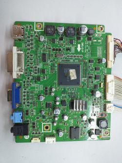

#1 17843071 15 Mar 2019 09:34 daro19862 daro19862 Poziom 25 #1 17843071 15 Mar 2019 09:34 Oznaczenia płyty głównej: Model:KILIMANJARO REV 2007.10.26 Code NO: BN41-00962A Mam uszkodzony element o oznaczeniu: 7M166 niżej 3213D. Na zdjęciu zaznaczony na czerwono, czy ktoś wie co to za element?
Pomocny post #2 17843333 15 Mar 2019 11:19 Dydelmax Dydelmax Poziom 39 Pomocny post? (+1) Pomocny post #2 17843333 15 Mar 2019 11:19 Witam. Prawdopodobnie jest to przetwornica MP3213 - jej notę katalogową dodaję w załączniku. Sprawdź czy n. 4 układu ma połączenie z masą. Pozdrawiam Załączniki: MP3213_r1.3.pdf Download (355.09 KB) Prośba do ludzi dobrej woli: Amputowano mu nogę... nasz były moderator GSM arti123 potrzebuje Twojej pomocy Promuję tematy: 10.08.2024 Amputowano mu nogę... nasz były moderator GSM arti123 potrzebuje Twojej pomocy 01.08.2024 Wnętrze stacji pogodowej Adler AD 1175 25.03.2023 Akumulatorowa lampa robocza YATO YT-82961 – wnętrze urządzenia 28.12.2022 Precyzyjny śrubokręt elektryczny Heckermann PRO - wnętrze urządzenia

#4 17843761 15 Mar 2019 14:48 daro19862 daro19862 Poziom 25 Autor tematu Pomocny post? (0) #4 17843761 15 Mar 2019 14:48 Wygląda na to że to faktycznie MP3213 tylko nie da się tego nigdzie kupić.
#5 17881235 02 Kwi 2019 12:01 lisek lisek Serwisant RTV Pomocny post? (0) #5 17881235 02 Kwi 2019 12:01 Są w sklepie Amazon Link za 5szt: Price: $14.00 ($2.80 / Item) + $7.00 shipping Na (aliexpress) za 10szt .9.50$+ delivery Cytat: 10 sztuk MP3213DH MP3213 700 KHz/1.3 MHz Boost Converter z 3.5A p.s Można kupić gotowy DC-DC na takie napiecie , wylutowac "staryIC" i ... Jak dla sebie , nikt do srof\dka Nie zagląda, ważna matryca! Załączniki: 200902_.pdf Download (298.9 KB) MP3213_r1.3.pdf Download (355.09 KB)
