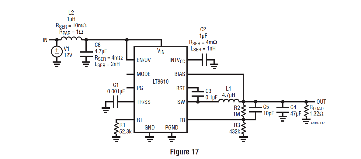

Na rysunku 17 pokazano układ z LT8610. Do odsprzęgania zerowej impedancji wejścia wykorzystany jest dławik L2 z wysoką rezystancją równoległą – Rpar = 1Ω. Wejście pochodzi z źródło napięcia V1, czyli efektywnie z kondensatora C6. Układ taki wykorzystać można do symulacji działania przetwornicy w np. LTspice.
Uwaga Modele SPICE często tworzone są z naciskiem na symulowanie funkcjonalności danego układu scalonego. Trzeba ostrożnie podchodzić do wyników tych symulacji pod kątem analizy zachowania układów w kategorii zakłóceń elektromagnetycznych i RF. Modele te rzadko kiedy są optymalizowane pod tym kątem, nie mówiąc już o tym, że nie uwzględniają one efektów powodowanych przez płytki drukowane. Oczywiście nadal narzędzia SPICE to doskonała pomoc w szacowania parametrów urządzenia czy przybliżaniu trudnego do zmierzenia zachowania układu.

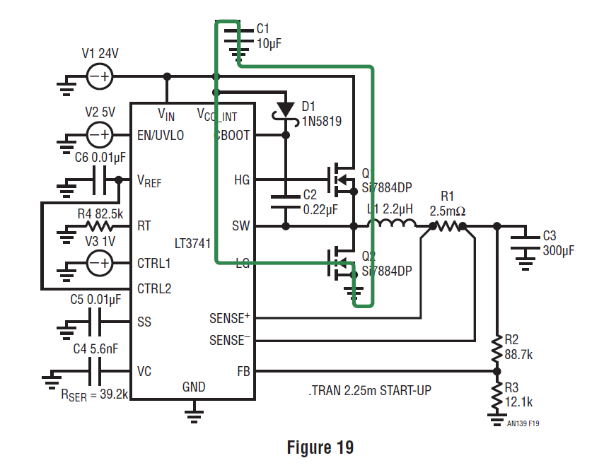

Rysunek 18 przedstawia widmo FFT prądu na bramce tranzystora oznaczonego Q2 na rysunku 19. Zielona pętla pokazana na tym schemacie opisuje ścieżkę, jaką płynie prąd bramki dolnego tranzystora. Jest on dostarczany z kondensatora C1. Projektując układ, należy zapewnić, aby pętla ta była mała. Szczególnie połączenie źródło tranzystora Q2 kondensatorem C1 powinno być zrealizowane wylewką masy na przeciwnej warstwie laminatu.
Zielona i czerwona pętla na rysunku 20, poniżej pokazuje przebieg prądów sterujących bramką górnego tranzystora. Prąd ten dostarczany jest z kondensatora C2, którego zadaniem jest zwiększanie napięcia, jakie trafia na bramkę górnego klucza. Prąd ten powraca poprzez pin SW kontrolera przetwornicy.
Czerwona pętla na rysunku 20 (po lewej stronie) powinna mieć możliwie mały obszar na płytce drukowanej. Jej ścieżki powinny biec możliwie blisko i równolegle do siebie. Jeśli umieścimy kondensator C2 blisko układu scalonego, to jednocześnie zmniejszymy pole powierzchni zielonej pętli.

Na rysunku 15 pokazano widmo FFT prądu na kondensatorze filtrującym napięcie INTVcc (C2 na rysunku 17).
Na rysunku 16 pokazano widmo FFT prądu na kondensatorze wejściowym (C6 na rysunku 17). Jak widać energia RF jest o 20 dB wyższa niż w przypadku przebiegu na rysunku 15, czyli w pętli napięcia INTVcc.
Zielona pętla, pokazana na rysunku 21 (po lewej) pokazuje prąd, który płynie podczas ładowania kondensatora podbijającego napięcie (C2). Jeśli pętle opisane powyżej będą miały małą powierzchnię, a dioda D1 zostanie umieszczona dosyć blisko układu, to automatycznie i ta pętla będzie miała małą powierzchnię.
