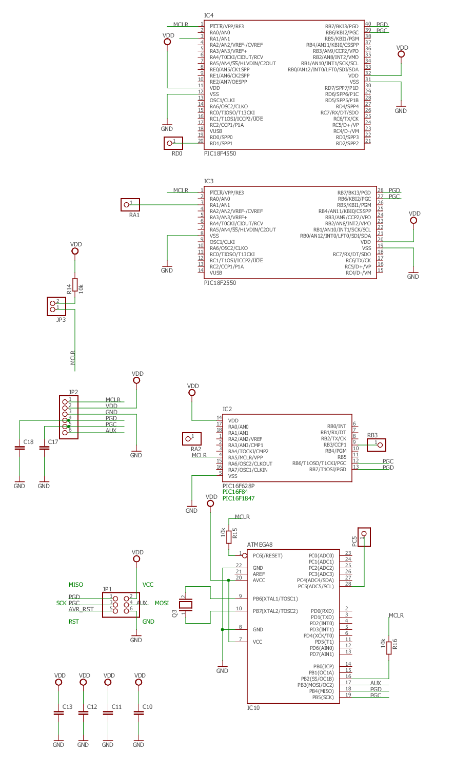

    Schemat i PCB
    Projekt płytki powstał w Eagle i był robiony z założeniem, że całość jest dwustronna i będzie składać się tylko z elementów przewlekanych, tak by było każdemu łatwo wszystko zlutować. A same płytki zamówiłem z płytkarni, 10 sztuk.
    Schemat:
    Programator PIC/AVR na USB wraz z podstawkami

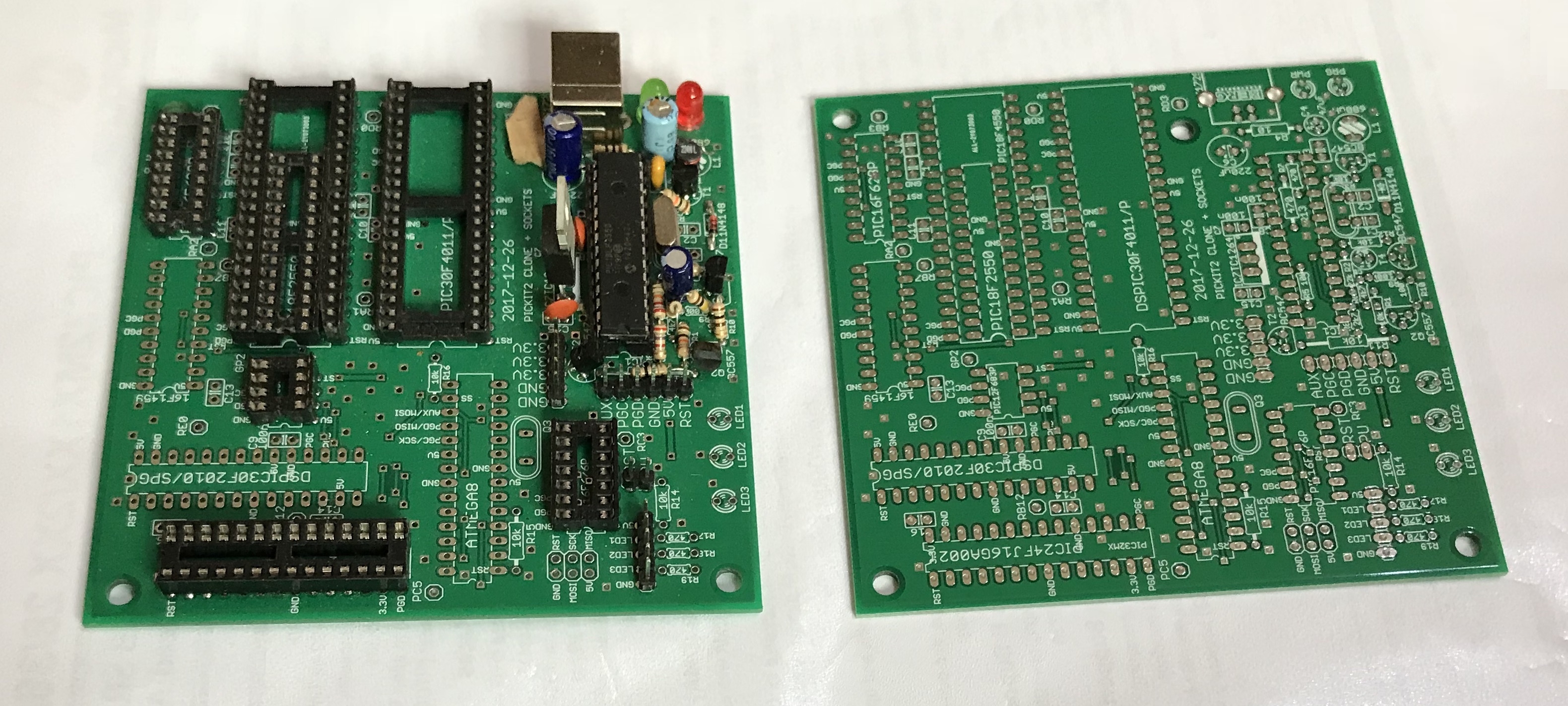

    Wykonanie
    Na przestrzeni miesięcy wykonałem co najmniej dwie sztuki tego programatora, aczkolwiek wielu elementów do płytki nie lutowałem, bo najzwyczajniej nie były mi potrzebne tak jak np. podstawka pod Atmegę. Wrzucam pare zdjęć z konstrukcji i testów:
    PCB prosto z fabryki:
    PCB i gotowy programator:
    W trakcie lutowania:
    Gotowy:
