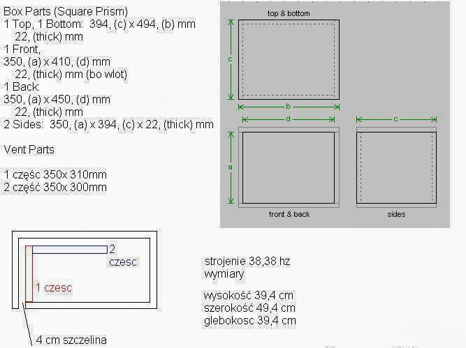

    Kupiłem taki głośnik - mam dylemat - jaka skrzynia powinna być zastosowana do niego ? ( jestem na etapie budowy)
    zamknięta, szczelinowa, BR?

    Czy to będzie odpowiedni projekt ?
    Lekko zmieniam dodając na froncie płytę.

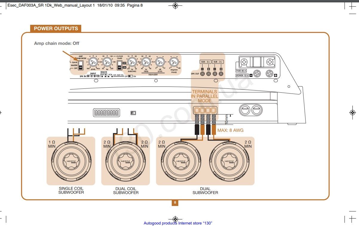

    Audison SR 1DK 1200W RMS monoblokk
    szukając info o tym audioson znalazłem schematy podłączeń:
