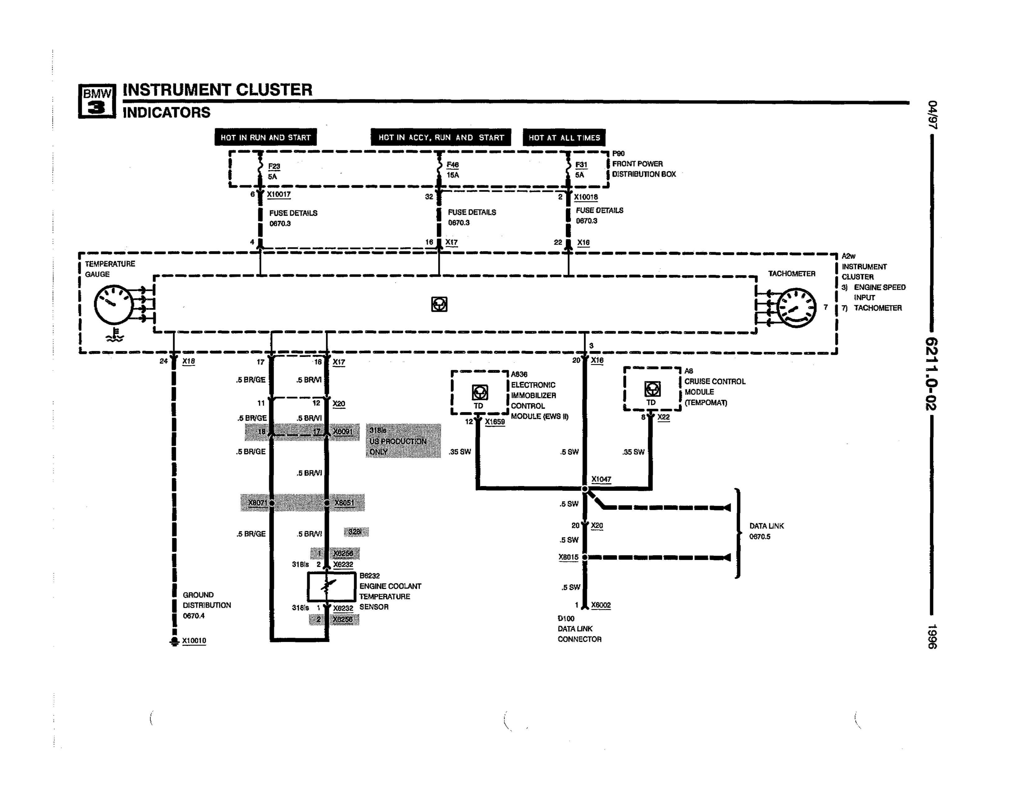

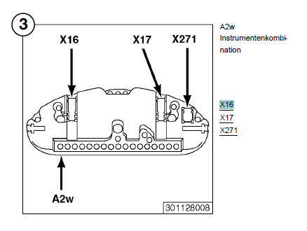

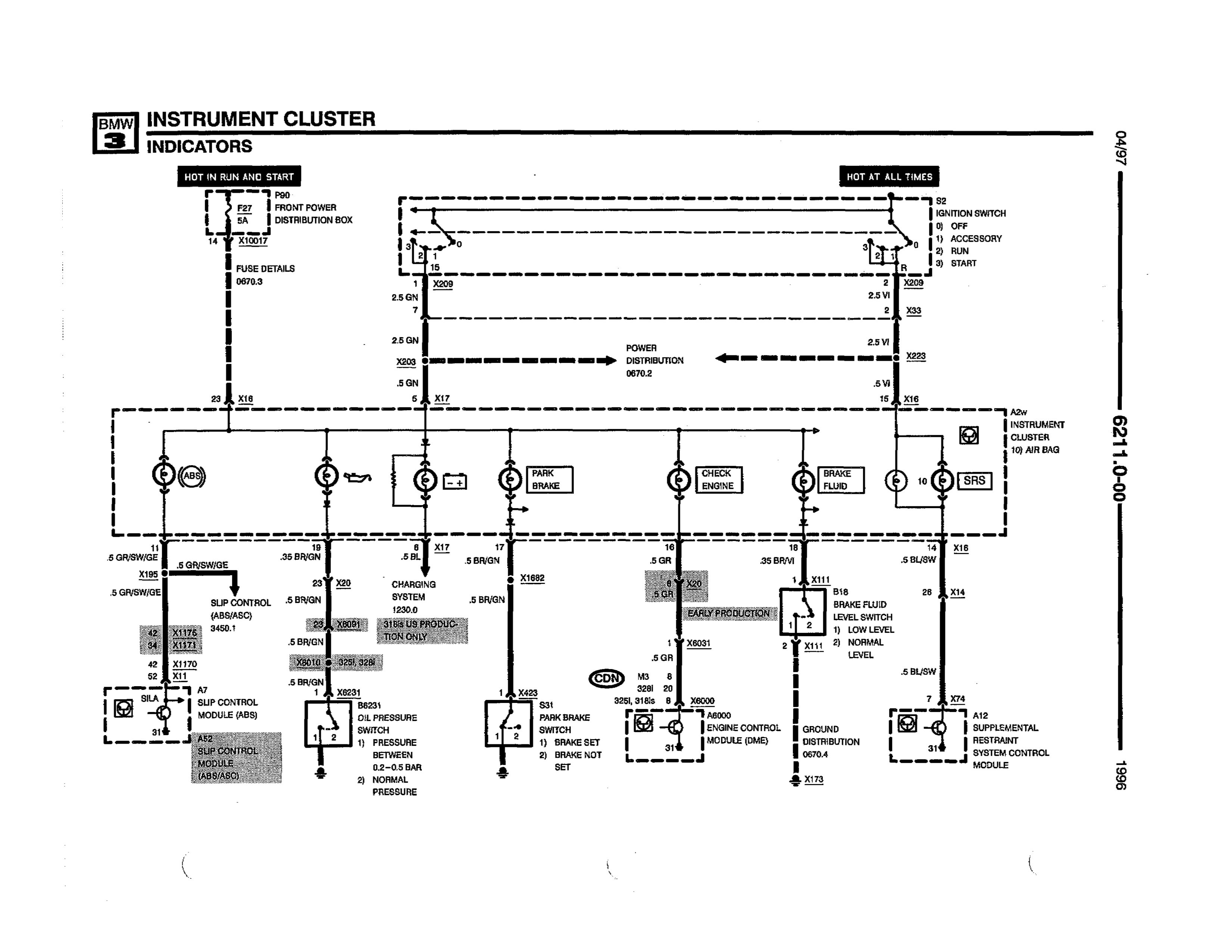

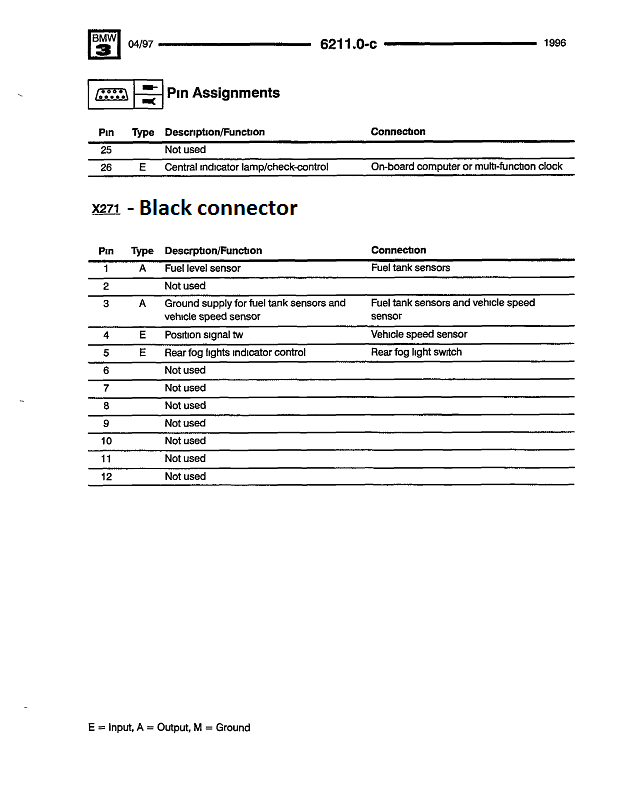

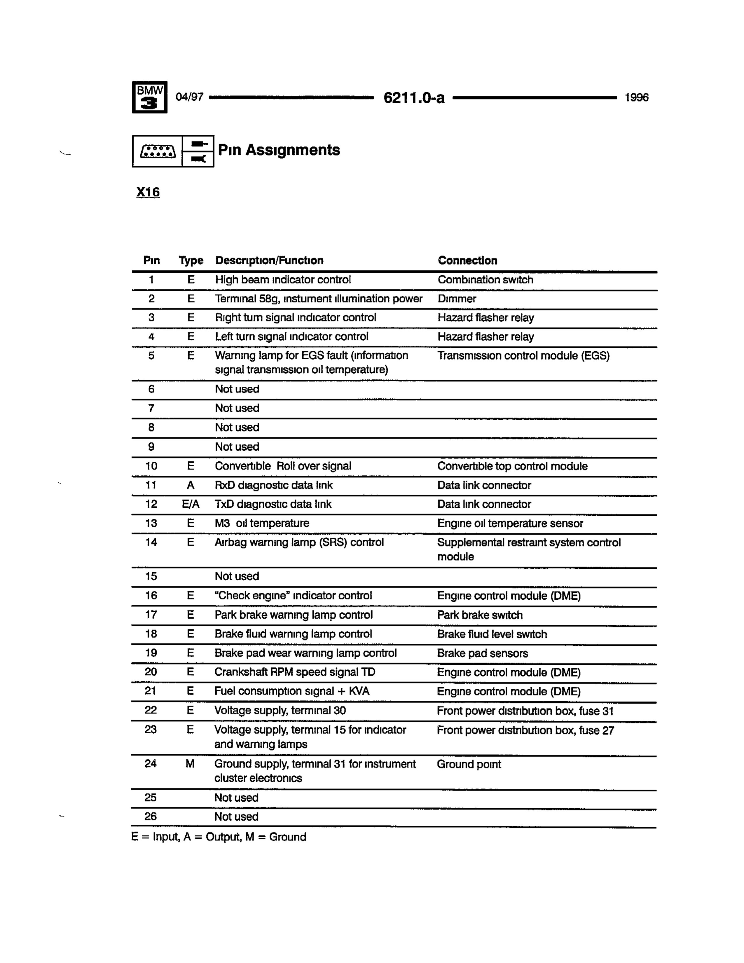

    Proszę o rozpiskę pinow licznika od BMW E36. Który Pin jest do której kontrolki i jakie ma na nim być napięcie. Znalazłem tylko piny od podświetlenia, obrotów, prędkości, palliwa, temp. Mam takie liczniki ale chciałem też kontrolki włączyć ale boję się podłączyć po kolei do każdego pinu najpierw masę a potem 12 V

    Tego szukasz ;)
    Jak podłączyć kontrolki w liczniku BMW E36? Szukam rozpiski pinów. Jak podłączyć kontrolki w liczniku BMW E36? Szukam rozpiski pinów. Jak podłączyć kontrolki w liczniku BMW E36? Szukam rozpiski pinów. Jak podłączyć kontrolki w liczniku BMW E36? Szukam rozpiski pinów.

    Rozpiska pinów znaleziona
