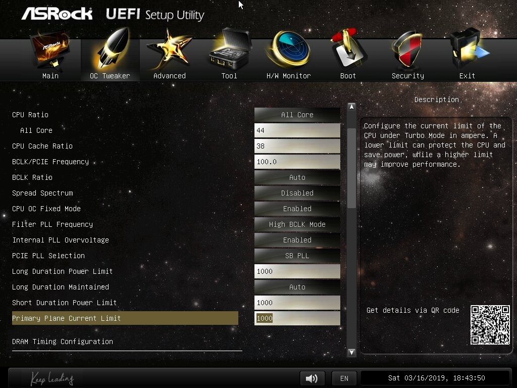

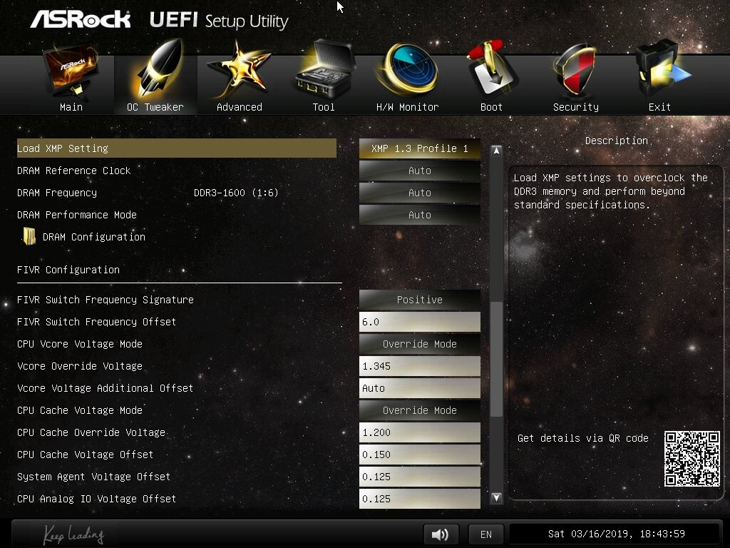

    Cześć,

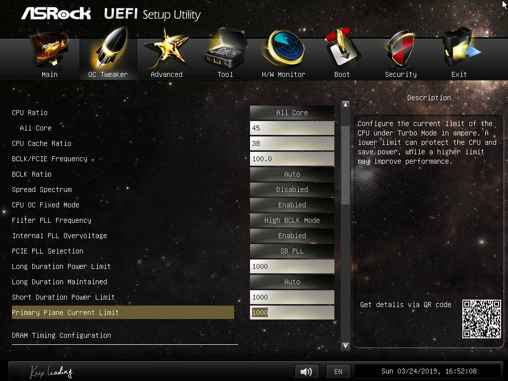

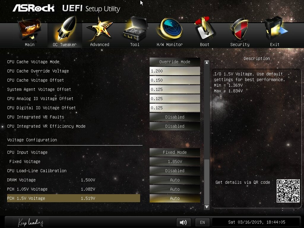

    próbuję od kilku dobrych godzin podkręcić mojego proca na 4.4GHz. Największym i najdziwniejszym problemem jest dla mnie zbijanie zegarów podczas testów np. w OCCT nawet przy akceptowalnych temperaturach 86-90 stopni. Podobno jest to wina limitu natężenia prądu którego nie potrafię zlokalizować w tym biosie. Moje ustawienia:
    Zbijanie zegarów i5 4670k przy OC na ASRock Z87 PRO4 - jak ustabilizować? Zbijanie zegarów i5 4670k przy OC na ASRock Z87 PRO4 - jak ustabilizować? Zbijanie zegarów i5 4670k przy OC na ASRock Z87 PRO4 - jak ustabilizować? Zbijanie zegarów i5 4670k przy OC na ASRock Z87 PRO4 - jak ustabilizować?
    Przy tych ustawieniach occt przerywa test po 10min ze względu na dużą temperaturę (ustawiłem limit 96). Mam szukać niższej temp zmniejszając vcore voltage, input voltage i offsety? Tylko to mogę robić?

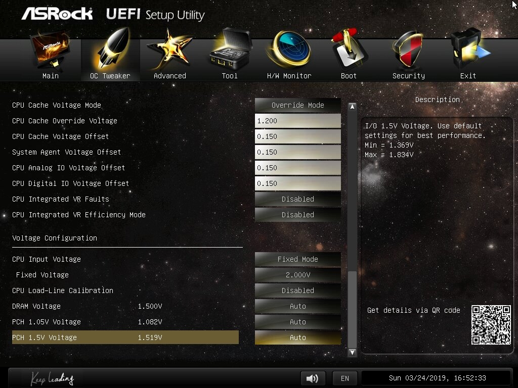

  • #8 17863889
    m1804
    Ok, wróciłem po delidzie. Temperatury średnio zmniejszyły się o 15-20 stopni. Użyłem maszynki Der8auer Delid-Die-Mate 2, thermal grizzly conductonaut oraz mx-2.
    4.5GHz
    Vcore 1.37
    Input voltage 2.0
    Przy tych ustawieniach osiągam max 75 stopni w occt i za nic nie mogę dobić do 4.6GHz. Próbowałem już nawet vcore na 1.39 oraz input voltage na 2.1. Zostać na 4,5GHz?
