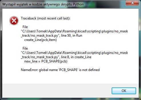

    Pytanie jak uruchomić skrypt? Skopiowałem pliki no_maks_track.py oraz _init_.py do katalogu KiCad/bin/scripting/plugins ale w programie wtyczka nie jest widoczna.

    Wtyczka dodana, trzeba skrypt skopiować do C:\Users\[USERNAME]\AppData\Roaming\kicad\scripting\plugins
    Doszła już ikona skryptu do paska w Pcbnew, ale jest problem z działaniem. Po zaznaczeniu ścieżki i kliknięciu na ikonę skryptu dostaje taki komunikat:
    Jak usunąć soldermaskę z ścieżek w KiCad 5.0.2 bez rysowania stref graficznych?
    Spotkałeś się z czymś takim?
  • #11 19793919
    paladyn
    (5.1.2) - 1 , release build

    Smoczy
    Poziom 19  
    Zaraz na początku skryptu są zakomentowane dwie linijki. Odkomentuj jedną z nich, a zakomentuj tą, która generuje problem.
  • #13 19793986
    paladyn
    Zakomentowałem linie 8
    Kod: Python
    Zaloguj się, aby zobaczyć kod
    Odkomentowałem linie nr 10 ]
    Kod: Python
    KiCad nadal wyrzuca niemal identyczny błąd z tym, że widzi znaki # i pokazuje je w komunikacje błędu. Mimo wszystko nadal rzuca się o te same linie jak na wcześniej załączonym obrazku. Linia 8 oraz linia 50 nadal jest utrapieniem.
  • #14 19794022
    Smoczy
    Poziom 19  
    Poprawiłem pliki, powinno teraz być dobrze w wersji 5 Kicada
    W wersji 6.0.0 jest błąd, który powoduje, że skrypty Python nie działają prawidłowo. Został on poprawiony w wersji 6.0.1
  • #15 19794032
    paladyn
    Wszystko działa elegancko. Jeszcze raz dziękuje.
