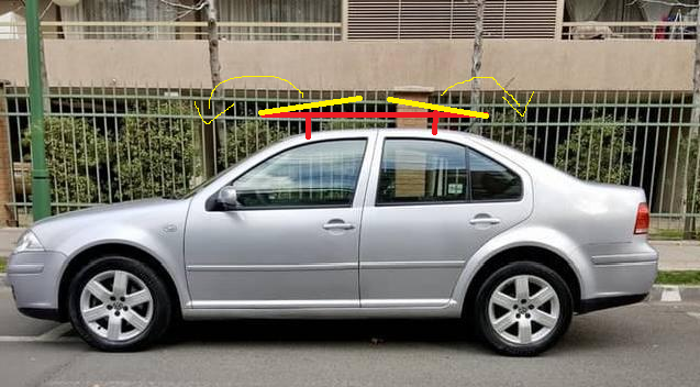

    Hej,
    Jak w temacie. Szukam bagażnika na dach do VW Bory z 2000 r. z udźwigiem mniej więcej 170kg. Mogą być same relingu które mógłbym połączyć później jakimiś deskami, bądź czymkolwiek na czym mógłbym się z kobitą położyć.

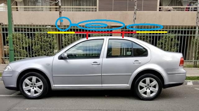

    Sprawa jest taka, że planujemy wyjazd na wakacje i chcielibyśmy spać na bagażniku na dachu. Kilka lat temu podczas podróży ze znajomymi mieliśmy coś podobnego na T3 - fot. poniżej. Był zrobiony tak, że 4 osoby mogły na nim spokojnie spać. Tutaj też moje pytanie czy Bora utrzyma dwie osoby?
    Żółte elementy na obrazkach (prawdopodobnie jakieś deski) połączyłbym zawiasami, tak żeby można je było składać jak na fotkach.
    Ktoś, coś? Jakieś podpowiedzi? Wyszukane bagażniki na allegro mają około 70 kg udźwigu.

    Czyli jedyne co, to mogę zrobić sam taki bagażnik, ale dach i tak dwóch osób na nim nie wytrzyma, tak?

  • #6 17848733
    ociz
    Na postoju spokojnie wytrzyma, jechać tylko nie możesz z takim ciężarem na dachu.
    Są nawet gotowe namioty specjalnie na dach samochodu.

    Szukałem informacji, dokładnie o Borze nie znalazłem ale inne sedany mają maks 100 kg. Wydaje mi się, że jest to spowodowane tym, że producenci mają na myśli taką wagę podczas jazdy. Też mi się wydaje, że na postoju powinno wytrzymać, a jeździć na dachu nie zamierzam ;)
    Dzięki za pomoc, w przyszłym tygodniu zamawiam relingi i coś podumam, Jak stworzę i przetestuje to wstawię fotkę dzieła :)

    ociz
    Co byś nie robił, jeśli relingi będą solidnie zamocowane w przewidzianych przez producenta punktach, to nawet dużo większy ciężar wytrzyma.
