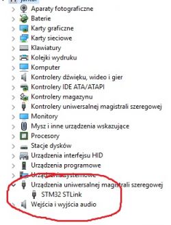

    Witam szanowne grono.
    Spotkałem się z takim problemem i nie umiem sobie z nim poradzić.
    Tworzę pewien projekt. Zainspirowany zastosowaniem procesora STM32 z tego tematu Link https://www.elektroda.pl/rtvforum/topic3484148.html postanowiłem go wykorzystać.
    STM32 z Arduino i STLINK V2 - nie wykrywa portu COM po zaprogramowaniu
    Załadowałem bootloader i pięknie wszystko się ładowało i testowało. Problem powstał, gdy projekt przeniosłem na płytkę i nie mogłem załadować programu. Okazało się, że wykorzystywałem piny, które są połączone do USB - dokładnie PA11 i PA12.
    Podczas testu tych pinów nie używałem.
    Wpadłem na pomysł, aby zaprogramować przez programator ST LINK V2.
    Wszystko ładnie się programuje. Jednak proces testowania już nie.
    Przy testowaniu wykorzystuje się terminal z portu szeregowego.
    Programator ST LINK V2 nie uruchamia wirtualnego portu COM, przez co nie można uruchomić terminala.
    Czy ma ktoś jakiś pomysł lub zna inny driver dla tego programatora, który by taki port COM uruchomił pod ARDUINO. Zdaję sobie sprawę, że można to rozwiązać w inny sposób, jednak na początek chciałbym spróbować zrobić to standardowo.
    Jak podłączyłeś rzekomy VCOM na ST-LINK V2 do uruchamianej płytki? Pokaż schemat.

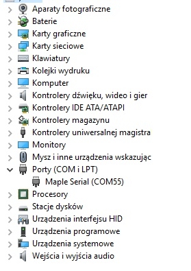

  • #5 17848123
    janchar
    Posty: 190
    Ocena: 96
    Więcej połączeń nie robi się. Przynajmniej tak mi się wydaje.
    Gdy programowałem i testowałem używając załadowanego bootloadera, a połączony byłem poprzez port USB, driver tworzył wirtualny port COM.
    Ponadto jak wspomniałeś programowania/debugowania... mi właśnie chodzi o to debugowanie.

  • #7 17848252
    janchar
    Posty: 190
    Ocena: 96
    Nie czytałem instrukcji o ST-LINK V2.
    Wydaje mi się (gdybym wiedział to bym nie zawracał głowy) że jest alternatywą programowanie używając portu USB, poprzez ST-LINK czy poprzez UART.
    Alternatywą, czyli jedna z metod.
    Programowałem poprzez UART aby załadować bootloader i zakończone było sukcesem. Testowania, czyli uruchomienia terminala nie przeprowadzałem, gdyż nie miałem takiej potrzeby.
    Poprzez port USB (po wcześniejszym załadowaniu bootloadera) ładowałem program i uruchamiałem terminal. Pełen sukces do momentu, gdy fizycznie użyłem PIN-y PA11 i PA12, czyli gdy coś do nich elektrycznie podłączyłem.
    Poprzez programator ST-LINK ładowałem program, lecz terminala już nie można.
