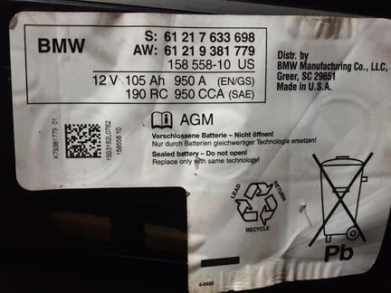

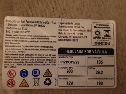

    Cześć Potrzebuję małej pomocy przy kodowaniu, dokładnie znajdując informacje na naklejce, muszę wiedzieć:
    Numer części baterii (10 lub 11 cyfr).
    Numer seryjny baterii (10 cyfr).
    Dostawca baterii.
    Audi Q7 2007 4.2TDi - Kodowanie akumulatora i zwarcie masy na czujnikach klamki, Audi Q7 2007 4.2TDi - Kodowanie akumulatora i zwarcie masy na czujnikach klamki,

    3 klamki do wymiany oraz webasto uwalone. Jeżeli chodzi o kodowanie baterii to najważniejsze żebyś poprawnie A i ah wpisał, numery seryjne wpisz jakie chcesz nawet z starego aku.
