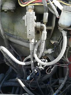

    Witam, posiadam problem z wozkiem widlowym manitou msi 40 rok 93, wozek pali, wszystkie funkcje dzialaja (podnoszenie, pochyl, skret kol) lecz nie jezdzi. Przekaznik od jazdy dziala, dzwignia przod tyl tez, cewki slychac ze sie zalaczaja na pompie, brak jakiej kolwiek reakcji na w陰czenie jazdy przod czy tyl. Czy uklad hamulca roboczego jest jakos zwiazany z problemem jazdy? Poniewaz pompka hamulcowa normalna hydrauliczna na plyn hamulcowy i do niej wyjscie na hydraulike z czujnikiem do skrzyni napedu [img-0] Manitou msi40 brak jazdy - Brak jazdy w wozku widlowym manitou, hydraulika wszys Manitou msi40 brak jazdy - Brak jazdy w wozku widlowym manitou, hydraulika wszys
    Darmowe szkolenie: Ethernet w przemy郵e dzi i jutro. Zarejestruj siza darmo.
  • Poziom 32  
    Ci郾ienie w uk豉dzie hamulcowym roz陰cza nap璠.
  • Poziom 8  
    Rozumiem czyli pomimo niesprawnego ukladu hamulcowego powinnien jezdzic

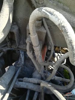

    I do czego sluzy ta dzwignia przy moscie? [img-0] Manitou msi40 brak jazdy - Brak jazdy w wozku widlowym manitou, hydraulika wszys

  • Poziom 32  
    圭i庵nij plik pt. "Manitou Msi 40 Forklift Workshop Service Manual For Repair" lub Manitou Msi 40 Parts Manual wtedy b璠zie co wiadomo co tam zamontowano.
    Jaka jest skrzynia bieg闚, jakie sprz璕這 ?

    Skrzynia jest hydrostatyczaczna z rewersem przy kierownicy
  • Poziom 13  
    Zapewne s dwie cewki jedna od jazdy do przodu druga od jazdy do ty逝, patrzales czy pr康 dochodzi do cewek?
  • Poziom 8  
    Tak, zmierzylem dochodzi napiecie 12v jedna cewka od jazdy przod, druga od jazdy tyl. Na obie przychodzi 12v i s造cha cykanie zalaczanie zaworu. Po uruchomieni silnika i zmianie dzwigni kierunku jazdy kola stoja w miejscu lecz czuc wyra幡e cisnienie w napedzie lub skrzyni, jakby blokowal ja jakis hamulec. Dodam ze hamulec reczny sprawdzony.
  • Poziom 13  
    Jak dochodzi napi璚ie to musi jecha, sprawd ci郾ienie jakie daje pompa na jazd.
  • Poziom 8  
    z sprawdzeniem cisnienia moze byc problem poniewaz stoje z maszyna we francji i nie mam wszyskich niezbednych narzedzi, jutro jeszcze postaram sie sprawdzic stan oleju w skrzyni i moscie. oraz wykrece cewke w celu weryfikacji.
    A jeszcze jak powinny byc ustawione te zawory, wkrecone na max czy wykrecone
  • Poziom 13  
    Mo瞠 spr鏏uj jeszcze uniesc prz鏚, tak 瞠by nie by這 obci捫enia na ko豉; i wtedy zobacz czy ko豉 b璠 si kr璚i.
  • Poziom 8  
    Kolo nie jest zablokowane poniewaz przy skrecaniu kol widac ze sie rusza, po odkreceniu obudowy filtra widac ze nie ma tam oleju, nawet na odpalonym silniku olej nie dochodzi chociaz reszta hydrauliki dziala
