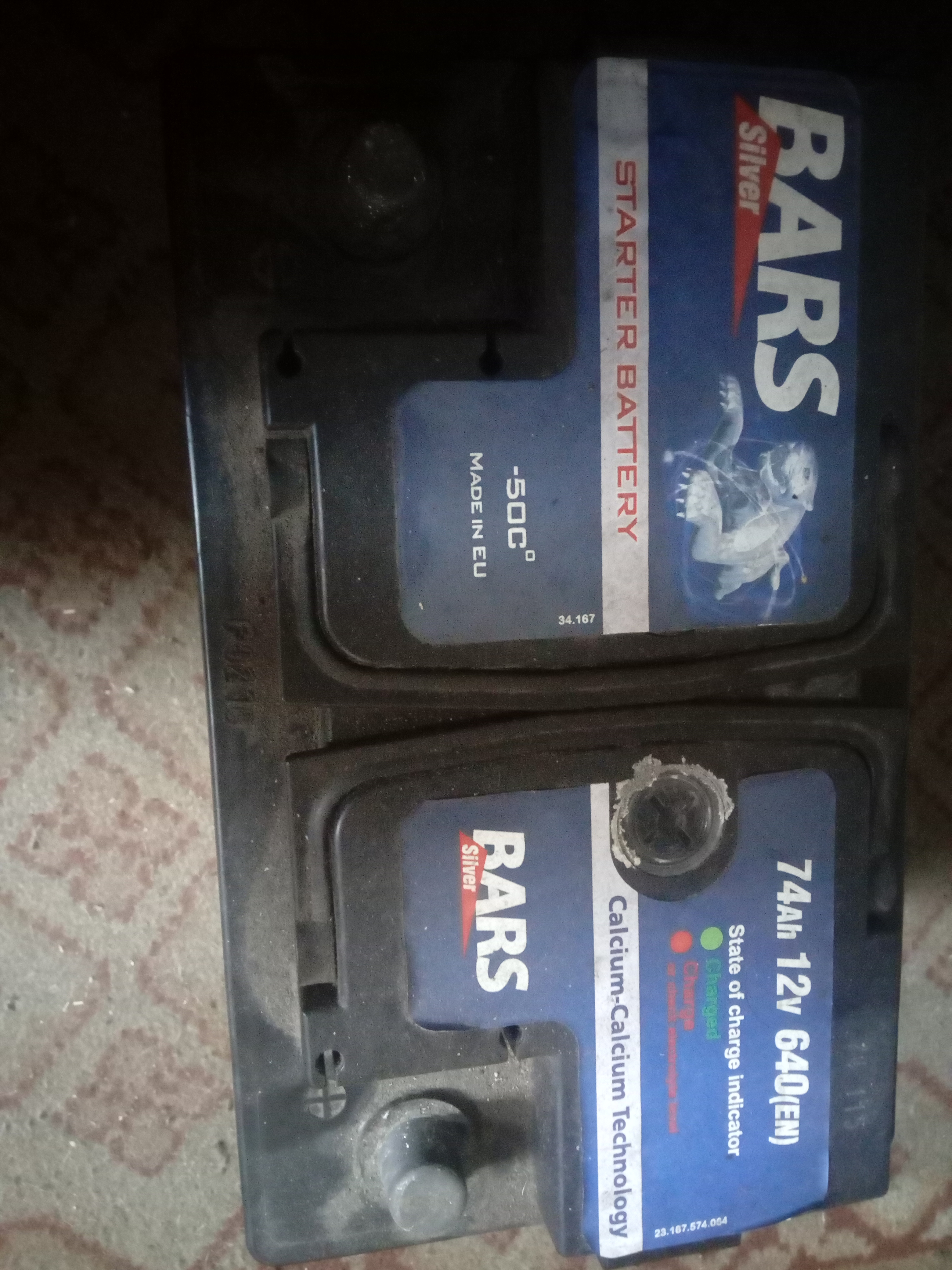

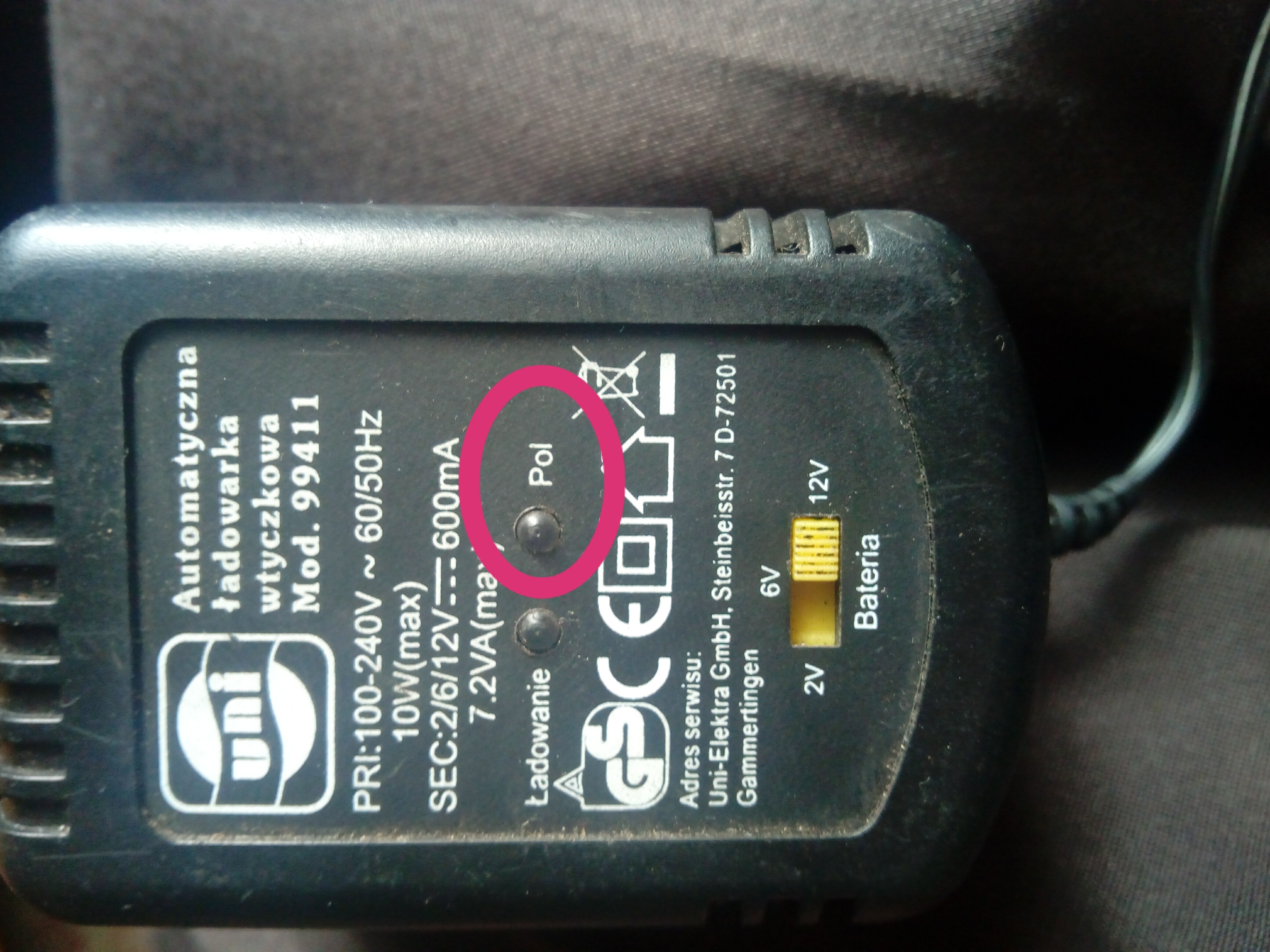

#1 17850367 18 Mar 2019 11:30 gutek1466 gutek1466 Poziom 4 #1 17850367 18 Mar 2019 11:30 Czy naladuje taki akumulator takim czyms jak podlaczam to swieci czerwona dioda pol co to oznacza? Promuję tematy: 26.08.2019 Sygnalizator brań Cormoran F6000 - tylko piknięcie i gaśnie dioda po włożeniu baterii
#2 17850422 18 Mar 2019 11:56 mipix mipix Poziom 38 Pomocny post? (0) #2 17850422 18 Mar 2019 11:56 Prawdopodobnie polaryzacja jest odwrotna Promuję tematy: 30.03.2024 Krups EA8901 Evidence, woda w kotle, para w środku, sucha kawa w ociekaczu. 17.02.2024 Mikroskop elektroniczny DM9 Pro - krótki test 16.01.2024 Akumulator AA Li-Ion ładowany z USB-C 14.10.2023 Regeneracja i przeróbka akumulatora do odkurzacza Xiaomi G10
#3 17850462 18 Mar 2019 12:18 any56 any56 Poziom 39 Pomocny post? (0) #3 17850462 18 Mar 2019 12:18 Poza tym ładowarka ma max. wydajność prądową 600 mA, a prąd ładowania takiego akumulatora to typowy prąd "10 godzinny" czyli 7 A. Tą ładowarką będziesz ładował ten akumulator dwa tygodnie...
