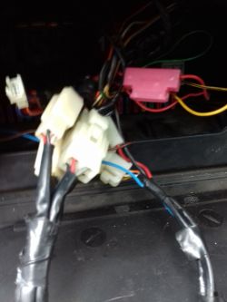

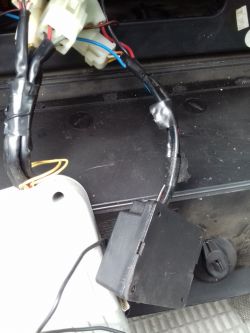

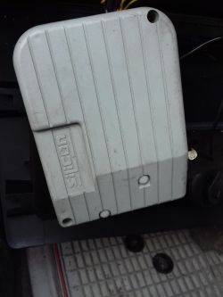

    Witam, kupiłem autko z alarmem Silicon, ale dziadek który autko mi sprzedawał zgubił piloty, mam więc do was pytanie czy idzie dorobić pilota zastępczego, ponieważ mam cały czas auto otwarte a w tym sęk, że jest tez centralny zamek. Jak to ogarnąć w całość, bym mógł auto zamknąć z pilota?

    Silicon BAS Ars - pilot z kodem zmiennym
    Tylko oryginał Silicona - ważny kolor diody LED w pilocie.

    Czyli wypiac całą centralke i wstawic nową bo jak narazie brak orginalnego pilota zeby cokolwiek skopiowac chyba ze dziadek znajdzie
    Pisałem powyżej.
    Tylko oryginalny pilot i dopisać do centralki.
    Nie skopiujesz pilota do tej centralki.
    (Kod zmienia się przy każdym naciśnięciu pilota)

    Koszty jakie sa zakupu pilota sa cholendarne wypielem cala centralke i zakupilem nowa bez przerabiania instalacji wszystko cyka jak nalerzy
