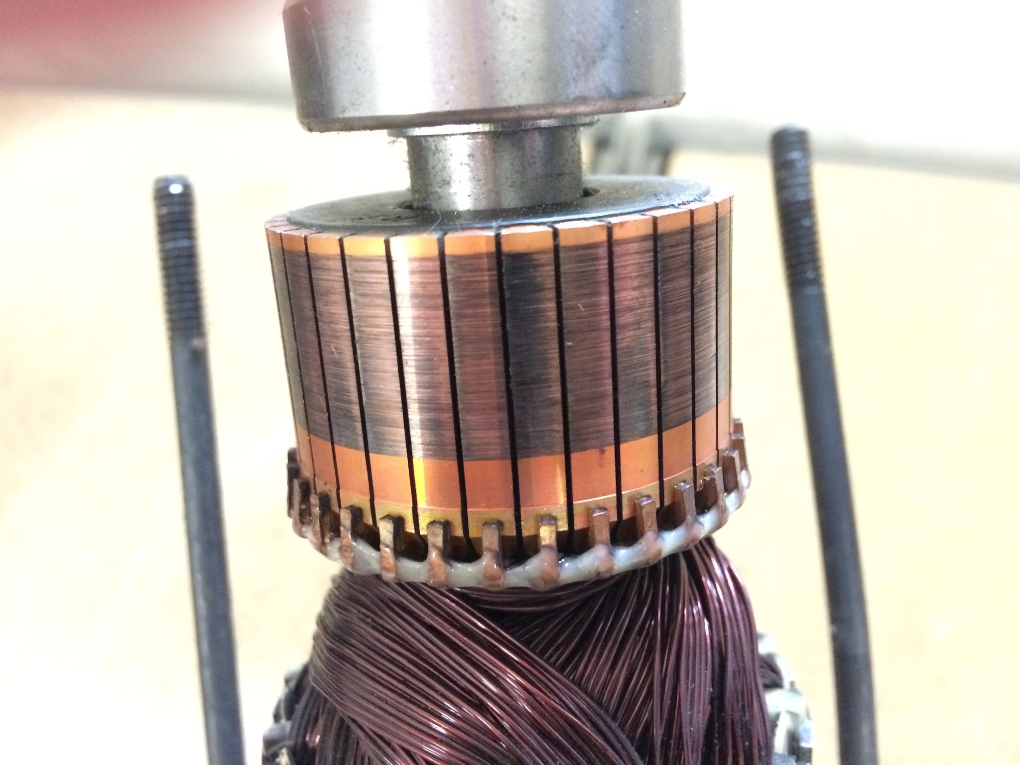

    Następną rzeczą, którą sprawdziłem było sprawdzenie układu sterującego silnikiem. Okazało się, że tranzystor kluczujący był uszkodzony. Zamówiłem, wymieniłem, skręciłem i podłączyłem wszystko do bieżni. Po podłączeniu bieżni do zasilania i wciśnięciu przycisku włączajacego bieżnie błąd err-02 już się nie pojawil. Wszystko wyglądało jak podczas normalnego działania bieżni. Kiedy wcisnąłem przycisk START uruchamiający pas bieżni to silnik wystartował z dużą prędkością, wyskoczył bezpiecznik w domu i poczułem zapach spalenizny. Zdemontowałem sterownik. Tranzystor znów uległ uszkodzeniu a ja rozebrałam silnik aby pomierzyć wirnik. Poniżej zdjecia.
    Bieżnia York Fitness YT 51065, silnik DC bieżni - wykonane pomiary domowym sposo Bieżnia York Fitness YT 51065, silnik DC bieżni - wykonane pomiary domowym sposo
    Wdg. mnie nie widać niczego niepokojącego. Komutator wirnika składa się z 32 lamelek. Zacząłem mierzyć rezystancje pomiędzy lamelkami w następujący sposób:
    Lamelka 1 i 17 - 1,5 ohm
    Lamelka 2 i 18 - 0,76 ohm
    Lamelka 3 i 19 - 5,12 ohm
    Lamelka 4 i 20 - 9,58 ohm
    Lamelka 5 i 21 - 8,95 ohm
    itd...
    Lamelka 1 i 2 - 0,5 ohm
    Lamelka 2 i 3 - 5,45 ohm
    Lamelka 3 i 4 - 0,5 ohm
    Lamelka 4 i 5 - 0,79 ohm
    Lamelka 5 i 6 - 0,4 ohm
    itd...
    Wdg. informacji z internetu rozumiem, ze pomiędzy parami czyli lamelki 1-17,2-18,3-19 itd powinny być takie same wartości rezystancji i tak samo, czyli stałe wartości rezystancji powinny być pomiędzy lamelkami 1-2,2-3,3-4 itd..
    Mam rację ?
    Czy powyższe pomiary jednoznacznie stwierdzają, ze uszkodzony jest wirnik ?

    Silnik można sprawdzić przy pomocy źródła prądowego z miernikiem prądu. Mocne odchylenia wartości prądu na mierniku analogowym, potwierdza uszkodzenie wirnika tzw. przebicie miedzyzwojowe.
    Jeśli chodzi o płytkę sterujaca, to najprawdopodobniej tranzystor pociągnął za sobą mikrokontroler. Dzieje się tak w przypadku tanich bieżni.
