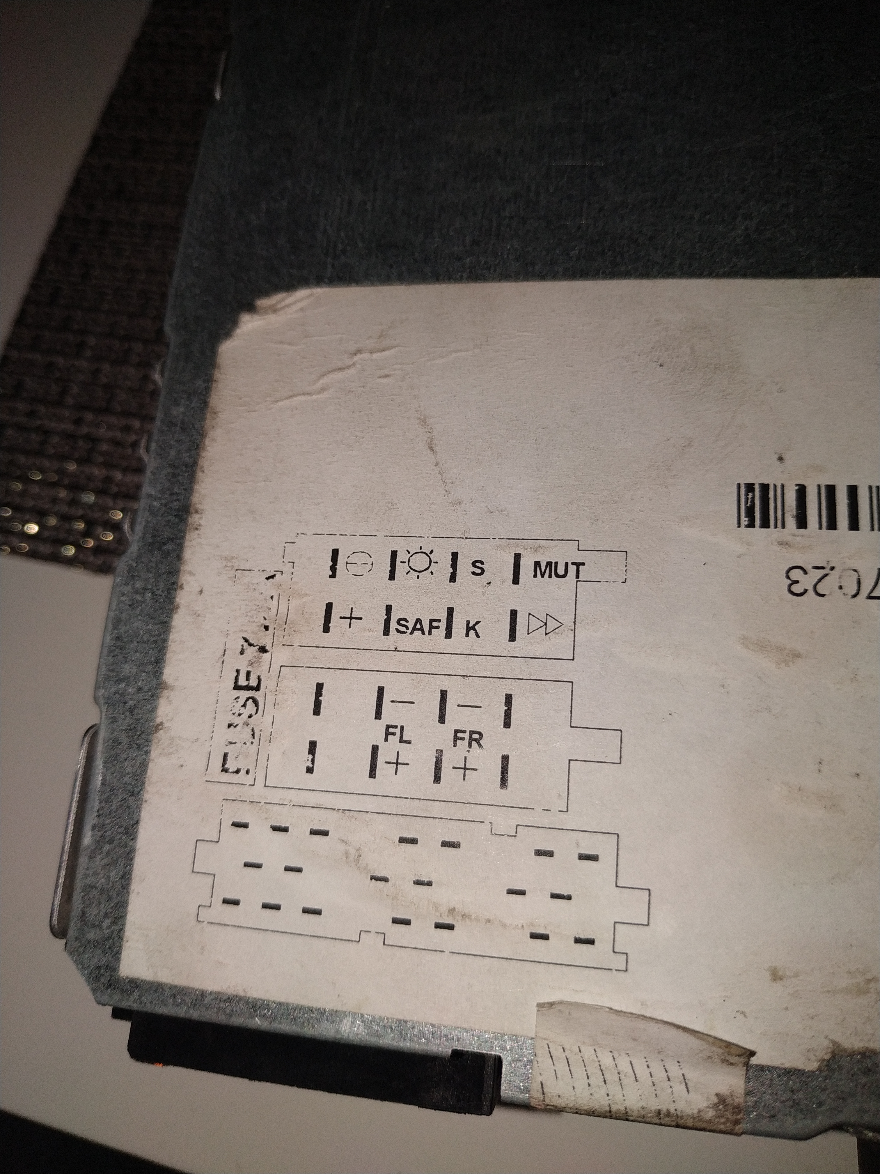

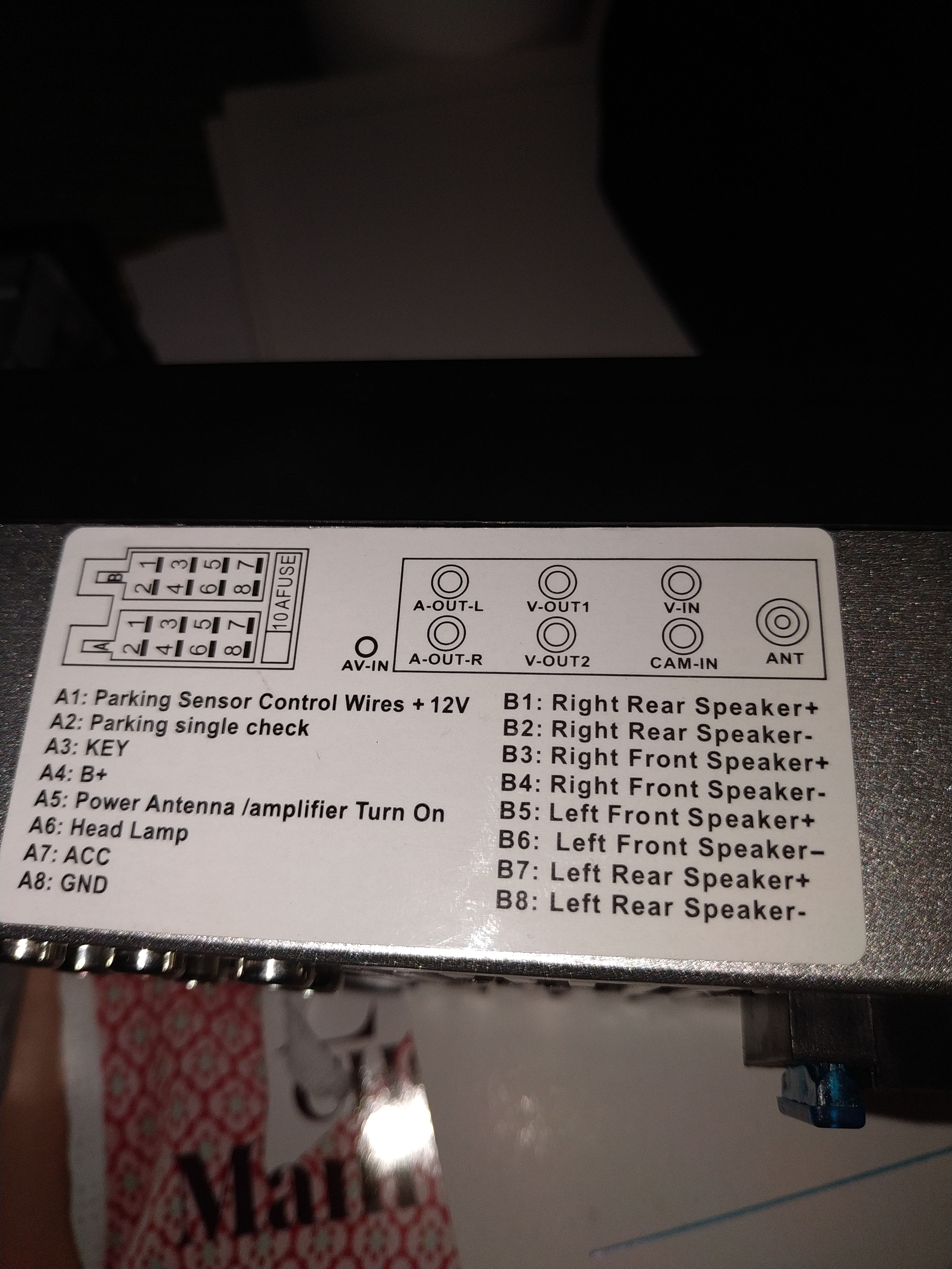

    Panowie mam problem dostałem od lubej jakieś chińskie radio. W aucie mam orginial golfa nie wiem jak poprzecinać wtyczkę, żeby pasowało, pomoże ktoś, wiem, że to banał, ale ja mechaniczny, nie elektryczny:) załączam opisy wtyczek ten podrapany to ofc start golf. Zależy mi na tym, że np" słoneczko z golfa do A6 z chińczyka tłuku". Jak podłączyć chińskie radio do Golfa - instrukcja krok po kroku Z góry dzięki :D Jak podłączyć chińskie radio do Golfa - instrukcja krok po kroku

    1 sprawa. Jakie to auto i czy instalacja jest oryginalna?
    Jeśli jest to oryginał VW z golfa 3/4 to:
    zamień S z + bo chinol ma zasilania stacyjka/stałe12V zamienione.
    Dodatkowo warto odciąć "słoneczko" bo radio ma tam wyjście na zasilenie anteny/wzmacniacza itp.
    Możliwe że piny 1 ,2 i 3 trzeba będzie odpiąć

    Tak jak mówisz, wygląda na orginalna instalacje, samochód gulf 4. Ok, czyli zamienić zasilanie z tym s i w razie potrzeby powypinac te 3 piny od czujników itp. Dzięki, jutro zrobię podejście:)

    Witam. Tam gdzie słoneczko to radio chińskie ma podświetlenie, a informację o zasileniu anteny ma koło ACC czyli pin 5 w chińskim radyjku. W swoim golfie masz dwa grube przewody, chyba czerwony z białym paskiem albo niebieskim paskiem i ten przewód SAFE w Twoim starym radiu musisz wyciąć i w jego miejsce wkładasz seperator antenowy z niebieskim kablem. Zostawiasz - ,+ i S z oznaczeń starego radia resztę wycinasz. Chyba wyjaśniłem to co chciałeś. Pozdrawiam.
