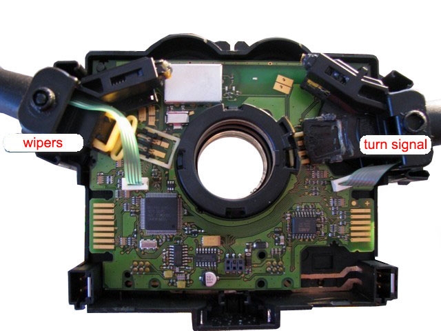

    Pytanie zasadnicze, który rok Peugeota ?, w starszej wersji ze zwykłymi manetkami nie ma problemów z podłączeniem zewnętrznego przełącznika, jak masz wersję z com, to już musisz go rozebrać i wpiąć się w środku

    Można podpiąć się bezpośrednio pod płytkę COM, manetka wykonując ruch łączy odpowiednie ścieżki.
    Tylko należy podłączyć odpowiednio, bo w niej jest taśma od świateł mijania i przeciwmgłowych. Więc demontaż nie wchodzi w grę.

    Peugeot 206 - Szukam gałki na kierownicę/Panelu do zmiany kierunkowskazów
    Proszę jak to w środku jest.

    Niezbyt wiele można znaleźć w sieci informacji o tych systemach (Kivi), ale natrafiłem na montaż w corsie Link
    Wygląda że ten moduł ma wyjścia na przekaźnikach, można to podpiąć pod com2000, wymaga to jednak ingerencji we wnętrze modułu. Robota dla elektronika, który ma pojęcie jak to działa

    To urządzenie z archiwalnego linku działa na takiej samej zasadzie jak Kivi, radiowy pilot na kierownicy i zamontowana w samochodzie, wpięta w fabryczną instalację centralka. To, czy sygnał radiowy jest nadawany w paśmie wifi, bt, czy na innej częstotliwości (i sposobie kodowania) nie ma żadnego znaczenia dla działania i sposobu montażu urządzenia.
    Odradzam jednak podłączenie kierunkowskazów bezpośrednio do kabli prowadzący do lamp, po pierwsze nie będą działać kontrolki w zestawie wskaźników, po drugie tracimy kontrolę w razie przepalenia którejś żarówki, a po trzecie, i chyba najważniejsze ten moduł ma (najprawdopodobniej) przekaźniki na wyjściu podłączane równolegle do fabrycznego przełącznika, nie ma przerywacza
