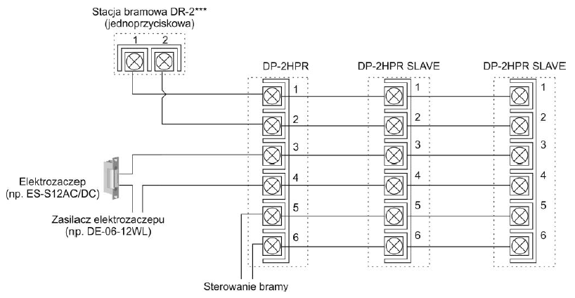

    Podłączenie elektryczne zgodnie ze schematem:
    COMMAX 2x DP-2HPR(DC) + ST. BRAM. DR-2PN 12VDC - buczy + gong podczas rozmowy

    2. ze slave-a nie otwiera elektrozaczepu (sprawdziłem i kolory przewodów w obydwu unifonach są podłączone w ten sam sposób)

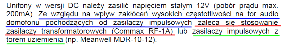

    Cupra napisał:
    W instrukcji dołączonej do zestawu jest informacja żeby stosować zasilacze transformatorowe. Te, które polecał sprzedawca na stronie są impulsowe.
    https://www.gde.pl/de-06-12wl = ZALECANY do rygla 12V / AC
    Do rygla napewno powinien być 1 zasilacz AC (transformatorowy na prąd zmienny)
    Drugi DC (transformatorowy stabilizowany na prąd stały) do elektroniki, lub impusowy jak mówi fragment instrukcji poniżej.
    Tj. fragment instrukcji w tej sprawie:
    Zastosowanie się do tego powinno zniwelować wszelkie zakłócenia!
    Ale i tak instrukcja i Kol. # Cupra" mają racje a nie sprzedawca i instalator)!
