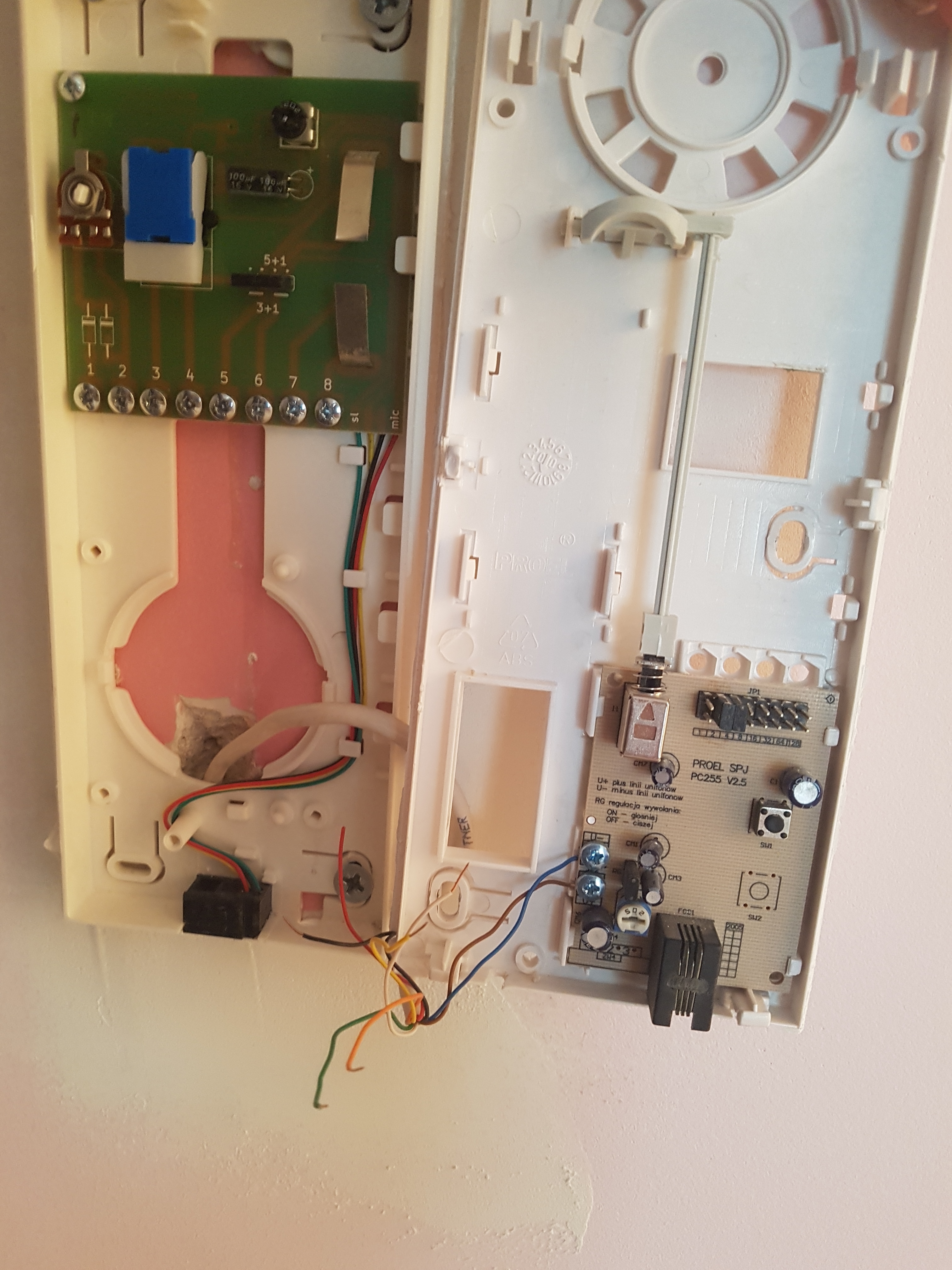

    Mam problem z zamianą domofonu, za nic nie mogę dojść jak podłączyć kable. Jest ktoś w stanie mi pomóc? Jak podłączyć kable przy wymianie domofonu? Nowy vs stary model
    Z lewej nowy domofon z prawej stary z oryginalnym podłączeniem.
  • #2 17857638
    any56
    Stary domofon jest cyfrowy i współpracuje z centralą cyfrową.
    Nowy niestety jest analogowy i się nie nadaje...
    Po montażu właściwego domofonu zwróć uwagę na ustawienie zworek JP1 (numer lokalu).
    Obecny ustawiony jest na 6.
