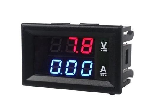

    W celu pomiaru napięcia wyjściowego oraz pobieranego prądu zamontowałem gotowy miernik - woltomierz i amperomierz 0-100V 10A.

    Czy sprawdzaleś miernik U/I czy dobre ma pomiary? Ostatnio kupiłem taki i brakuje mu zakresu regulacji. Napięcie mi przekłamuje o 0.5V natomiast ampery o 500mA. Brakło regulacji na potencjometrach i kombinuje podmienić rezystory ktore są w szeregu z potencjometrami.

    U mnie miernik był ok. Prądy na zasilaczu dawałem maksymalnie 2A i przekłamanie w granicach 0,08A było maksymalnie przy 2A. Na małych prądach różbica między multimetrem jeszcze mniejsza. Ale z tymi miernikami rozrzut jest duży. W sumie już z 5szt takich miałem i 2sztuki z prądem 20A do prostowników... I teraz na to patrząc to z tym pierwszym dobrze trafiłem. Jeden spalił się po podpięciu, naprawiony co prawda... Z tych 5 sztuk 10A 100V miałem 4 różne pcb i 2 różne sposoby podpięcia. W jednym miałem rezystor pomiarowy, w pozostałych bocznik drutowy...
    To i tak "niedużo" W kupionym przeze mnie prąd wskazywał jaki chciał. Ale potraktowałem go tak jak na to zasłużył i wlutowałem równolegle do bocznika, dobrany eksperymentalnie odcinek linki miedzianej. I pokazuje przynajmniej w przybliżeniu, taki prąd jaki jest. Wiem oczywiście, że to nietechniczne, ale tak zrobiłem i póki co jest spokój. A obecna dokładność mi wystarczy, byleby nie pokazywał mi tak jak wcześniej, głupot.
