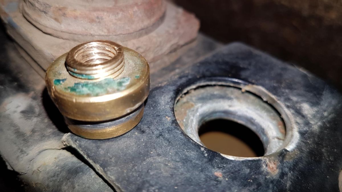

    Witam. Chciałem wymienić w ciągniku C-328 kranik chłodnicy. Lecz kranik wyszedł z tą całą tulejką gwintowaną w środku jej po prostu obróciło te tulejke w środku chłodnicy i wyszła z kranikiem. Teraz jest problem typu tego czy te tulejke mogę dostać gdzieś w sklepie bo szukałem i nic takiego nie ma... Lecz wątpię, że te starą uda mi się odkręcić i zapewne trzeba ją lutować? Może ktoś coś doradzić? Bo nie bardzo widzi mi się kupowanie nowej chłodnicy z powodu tego kranika.

    Możesz rozwiercić kranik prawie do gwintu, wtedy wykręcisz . Lutować i tak musisz.

    Ta tulejka to była fabryczna czy już kiedyś był zerwany gwint w korpusie więc rozwiercono otwór, wstawiono na ciasno nagwintowaną tulejkę (zimna tulejka/gorący korpus) i wkręcono kranik?

    Witam ponownie. Udało mi sie po zalaniu odrdzewiaczami wykręcic ten kranik z tulejki bez rozwiercania i założyłem już nowy. Teraz zostaje dylemat zamocowania tej tulejki. W okolicy nigdzie nikt nie spawa u nas właśnie chłodnic. Próbowałem to na lutownicę i cynę, ale to jest obudowa miedziania i nie przyjmuje. Mógłbym spróbować kalafonią? Czy na palnik i do tego właśnie ten smar miedziany do lutowania? Lub na poxilinę? Bo raczej zostaje mi jedynie domowy sposób, więc może ktoś coś doradzić czym to w domu zrobić by trzymało? Ciągnik w sumie już sporadycznie będzie używany, ale jednak chce by był spokój. Ma ktoś porady co w domu da radę zrobić z tym prócz szukania tego zakładu do lutowania chodnicy? Na zdjeciu widać jak wygląda obudowa i ten otwór.

    Żeby to zrobić lutownicą to należy posiadać lutownicę min. 400 - 550W z dużym grotem ( duża akumulacja ciepła ) mniejsza nie da rady rozgrzać właściwie pola lutowania. Po dobrym oczyszczeniu miejsc lutowania można użyć past lutowniczej i palnika, powinno bez problemu chwycić.
  • #8 17862223
    grzeniuw
    Posty: 697
    Pomógł: 115
    Ocena: 176
    Przecież miedź normalnie się lutuje. Musisz wszystko bardzo dokładnie oczyścić do gołego metalu, możesz użyć pasty lutowniczej, broń cię panie smaru jakiegokolwiek.
    Kolbą tego nie nagrzejesz, potrzebujesz mały palniczek na propan-butan i delikatnie tylko pobliże miejsca lutowania z tulejką grzejesz. Cyny nie żałuj, niech wejdzie wgłąb łączenia.

    Żadna kalafonia, żadna pasta, jedynie tzw. "kwas lutowniczy" - tzn. kwas solny zredukowany cynkiem (ZnCl). I mocna lutownica. Można dogrzać na gazie - sam grot.

    Z tego co widać na zdjęciu to raczej nie miedź tylko mosiądz. A do lutowania jak najbardziej (i podejrzewam że najskuteczniej) nadaje się roztwór chlorku cynku. Bo faktycznie do ocynkowanej blachy to najlepszy czysty, w odpowiednim stężeniu kwas solny (podczas używania powstaje właśnie chlorek cynku). Tak lutowano dawniej rynny ocynkowane. Tylko po lutowaniu należy dokładnie przemyć, zneutralizować jego pozostałości.

    Wykręć kranik z tulejki - będzie mniejsze zapotrzebowanie na energię cieplną. Oczyść ja dokładnie jak i miejsce lutowania w chłodnicy. Najpierw pobiel oba elementy cyną potem dopiero lutuj. Mosiądz bardzo dobrze się lutuje, ale jest bardzo dobrym przewodnikiem ciepła. Spokojnie możesz polutować kalafonią lub chlorkiem cynku tak jak radzono Tobie wyżej. (tzw. kwas lutowniczy, kwas przegotowany, woda lutownicza - ma to różne nazwy). Musisz mieć tylko porządna lutownicę z grotem o średnicy kciuka - też tak jak radzono Tobie wyżej. Możesz zastosować palnik na butan - na moim bazarku najczęściej palnik 15 zł, butelka z gazem 5 zł. Możesz też mieć palnik na butlę turystyczną taki jak używają hydraulicy do lutowania rur miedzianych. Sądzę jednak, że kolbą 400 - 500W też da radę. Powodzenia.

    Masz rację, mosiądz, ale jest pobielony i nie potrzeba chlorków, kwasów, tylko trochę pasty, cyna najlepiej ołowiowa, palnik i 2 minuty, robiłem to wielokrotnie.

    Mosiądz da się polutować prawie na wszystko: kalafonię, pastę, chlorek cynku nawet na tabletkę polopiryny czy aspiryny. Kluczowe jest dostarczenie szybko energii cieplnej, może być lutlampa, palnik lub duża lutownica oporowa - kolba. Powodzenia. :D

    Kolbą jest trudno, bo ciepło oddaje tylko punktowo w miejscu styku, aż do nagrzania - potem już płynna cyna pomaga. Miedź/mosiądz szybko odprowadza ciepło i robota się wydłuża. Napisałem małym palnikiem na propan-butan, bo niektórzy widzieli tylko acetylenowy do cięcia, może być dowolny z linków powyżej. Na to pasta do lutowania mosiądzu/miedzi. Chwila roboty. Ogólnie robota jak z lutowaniem rurek miedzianych w instalacjach wod-kan. Najważniejsze jest dokładnie przygotowanie i oczyszczenie elementów lutowanych!
    A, i jeszcze uwaga - kranik oczywiście wykręć z tulejki na czas lutowania.

    Dziękuje serdecznie wszystkim za porady. Jednak nie bawiłem sie w lutowanie. Zaryzykowałem i kupiłem klej CX 80 tzw spaw na zimno i wkleiłem na niego tulejkę z kranikiem. Zalałem wodą i na razie w porządku. Jutro pojadę w pole z kultywatorem to zobaczę czy wszystko w porządku i czy nie poci się. Dziękuje ślicznie za pomoc.

    Od razu nie będzie przeciekać. Puści wtedy gdy silnik będzie miał wysoką temperaturę, a Ty nie zauważysz, że nie ma płynu. W najlepszym przypadku wypali uszczelkę pod głowicą. Klejem to można znaczki pocztowe przyklejać, a nie smarkać układy chłodzenia.

    Na początku jakiś czas będzie OK, ale gdy dojdzie temperatura i do tego wibracje, jak to w ciągniku, i jeszcze rozszerzalność metalu (chłodnica czasami zimna, czasami ciepła, czasami gorąca) do tego niewielka powierzchnia styku klejonych części, to nie ma siły, puści.

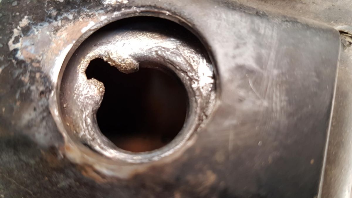

    Otóż mam ten sam problem, co autor tematu, tylko, że pacjent C-355, a chłodnica współczesna (ok. 20 lat).
    Gwintowany mosiężny korek z osadem zielonej korozji, obok otworu w czarnej obudowie chłodnicy
    Mało się znam na lutowaniu, a chłodnic to wcale. Obejrzało tę chłodnicę 2 hydraulików (znajomi znajomych), 1 przyłożył palnik i efekt jest taki:
    Zbliżenie uszkodzonego otworu w metalowym elemencie chłodnicy z pozostałościami po próbie lutowania.
    Mówią, że ona będzie z aluminium albo innego dziadostwa i palnikiem się nie da, a kolbą punktowo nie ma dojścia przez tę blachę wkoło.
    Co o tym sądzicie? Tylko dwuskładnik ją uratuje? A oryginalne chłodnice z czego były?

    Oryginalne miałeś z mosiądzu, raczej mało prawdopodobne byś miał z ALU, zobacz z boku przed tą metalową osłonką przeleć punktowo drobnym papierem ściernym i pokaż zdjęcie. Albo pokaż korek wlewu.

    Ta chłodnica wyglada na mosiężną. "Fajną" dziurę wytopił Ci jakiś spawacz gazowy (chyba nigdy nie robił CO z rur miedzianych). Teraz bez zdjecia tej blachy wzmacniajacej raczej nie da rady niczego wlutować szczelnie. Blacha do mosiądzu (nawet stalowa) jest raczej lutowana. Palnik na kartusze gazowe prawdopodobnie wystarczy do rozlutowania i powrotnego przylutowania. To trochę roboty, wszystko trzeba dobrze wyczyścić, elementy przed ponownym lutowaniem trzeba pobielić lutem cynowym. Osobiście robiłbym to na chlorek cynku - tzw. kwas solny przegotowany. Zresztą o topnikach masz wyżej. Powodzenia.

    A więc po waszych komentarzach chyba faktycznie ona jest mosiężna. Swoją drogą dziś już chyba nie robią takich wcale, tylko miedziane, ewentualnie aluminiowe.
    Jedyne, co mnie zastanawia, to czy na elektrodzie zebrali się specjaliści z całego kraju, bo w okolicy, mimo, że pytałem mechaników i starszych, co lubią grzebać przy maszynach, to nie mogę znaleźć ŻADNEGO oprócz takich, co już byli.
    Raczej skończy się na klejeniu, bo sam lutując to tylko czas zmarnuję, a jakbym miał ją rozbierać, to by już z niej nic nie zostało.
