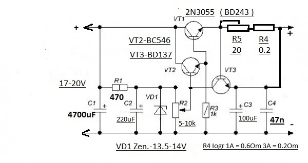

    Mam stary książkowy schemat stabilizatora napięcia dwutranzystorowego. Zasilanie około 12V.
    Zastanawiam się nad dwoma wartościami - rezystor oznaczony 180 ohm i Zener 12V.
    Reszta wygląda normalnie.
    Schemat tak spod ręki - szybciej idzie.
    • Stabilizator 12V na 2 tranzystorach - czy wartości poprawne stabilizator_napiecia_12V.jpg (258.23 KB) Musisz być zalogowany, aby pobrać ten załącznik.

    Rezystor 180 trochę zbyt mały. Daj coś >1k. Diodę zenera jak masz to daj 13V albo wstaw z nią szeregowo ze 2 diody prostownicze. Na wyjściu można dać kilkaset Ohm rezystor i oczywiście elektrolit z 16V/1000uF lub 2200uF.

    artur3000 napisał:
    Zasilanie około 12V
    Zasilasz układ z 12V i oczekujesz na wyjściu 12V? Nierealne.
    Aby ten układ działał poprawnie należy go zasilać 15 - 17V DC.
    Mniejsze napięcie nie zapewni stabilizacji, większe spowoduje duże straty mocy.
    Dioda zenera powinna mieć napięcie wyższe o ok. 1,5 V ( spadek na tranzystorach), od napięcia wyjściowego.

    Schemat z regulacją napięcia 0-12V i ograniczeniem prądu.

    To jest stabilizator parametryczny na diodzie Zenera, z wtórnikiem emiterowym na tranzystorze Darlingtona.
    Jak przeczytałem "Stabilizator 12V na 2 tranzystorach" to miałem wrażenie że pod tą nazwą powinien być układ, w którym tranzystory są częścią stabilizatora - biorą udział w stabilizacji, poprawiają parametry, tu tak nie ma, więc jakoś mi sie to "gryzie".
    Dobrych parametrów stabilizacji to on miał nie będzie, ale może o to chodzi żeby było łatwo zmierzyć jego wady. Ponieważ nie ma zabezpieczenia prądowego, więc trzeba uważać żeby nie zrobić zwarcia, bo tranzystory nie wytrzymają.
    Układ kol aksakal dział tak samo, oprócz tego ma regulacje napięcia z diody Zenera i ma ograniczenie prądowe, ale tak zrealiozowane że na R4 będzie dodatkowy spadek napięcia podczas pracy.
    Jako specjalista ustaw na tym zasilaczu napięcie wyjściowe 1V, albo usuń post.

    Układ z pierwszego postu miał by o wiele mniejszą rezystancje wyjściową gdyby zastosować układ Sziklaiego ze zbocznikowym złączem B-E wyjściowego tranzystora (bocznikowanie można dobrać na maksymalną transkonduktancję tranzystorów)
    Daje sie uzyskać nawet rezystancję wyjściową 0,1Ω prawie jak prawdziwy stabilizator

    Żeby ograniczenie prądu działało skuteczniej należy kolektor VT3 podłączyć do bazy VT2.

    Schemat zawiera błąd:
    kolektor tranzystora VT3 powinien być połączony z suwakiem potencjometru P2.
    Osoba rysująca schemat "przeciągnąła" linię za daleko, do górnego punktu potencjometru.
    Edycja:
    założeniem jest tu ograniczenie prądu tranzystora wyjściowego (tu w układzie Darlingtona);
    zmniejszenie napięcia polaryzacji BE VT1 skutkuje mniejszym prądem bazy, w efekcie mniejszym otwarciem CE, zmniejszeniem napięcia wyjściowego, więc i zmniejszeniem prądu wyjściowego.
    Przyjmując sytuacje, ze ustawiono 3 V na wyjściu:
    takie połączenie kolektora VT3 do diody Zenera nie zmniejsza wysterowania tranzystora wyjściowego (duża rezystancja R2 między kolektorem VT3 i bazą VT1), lecz łączy bezpośrednio napięcia Zenera z wyjściem stabilizatora.
    W efekcie wystąpią sytuacje niezamierzone, czyli inne, niż oczekiwał konstruktor.
    Takie połączenie zostało wykonane w poście #15.
    Regulacja ograniczenia prądu może być wykonana, jak poniżej.

    trymer01 napisał:
    Najlepiej zrobić tak:
    trymer01 napisał:
    Potencjometr ok. 100O-220 Ohm , ale równolegle do R4.
    A R4 =ok. 0,65V/Iogr.
    I tak też można, ale szeregowo z potencjometrem np. 1k trzeba połączyć dodatkowy rezystor - na schemacie oznaczoy gwiazdką.
    Bez tego rezystora w którymś momencie nie byłoby zabezpieczenia przed przeciążeniem prądowym oraz przed zwarciem gniazd wyjściowych - tranzystor regulacyjny uległ by uszkodzeniu.
    Ten rezystor z gwiazdką jest o tyle ważny, że zmiana jego wartości powoduje zmianę maksymalnego zakresu ograniczenia prądu.
    Przy zastosowaniu potencjometru 1k zmniejszenie rezystancji rezystora z gwiazdką np. do 100 Ohm... powoduje zwiększenie górnego zakresu ograniczania prądu, zwiększenie rezystancji np. do ...470 Ohm powoduje zmniejszenie górnego zakresu ograniczania prądu.
    Minimalny zakres ograniczania prądu z rezystorem R4 -1,2R wynosi 0,5A, a moc rezystora R4:
    - 5W max prąd na wyj. 2A
    - 10W max prąd na wyj. 3A
