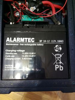

    w ciągu ostatniej zimy miałem kilkukrotnie sytuację, że musiałem pożyczać prąd kablami, żeby uruchomić silnik 1.9tdi 130KM. Kupiłem urządzenie wspomagające rozruch Einhell BT-PS 1000, w którym oryginalny akumulator kwasowy 10Ah został zastąpiony akumulatorem AGM Alarmtec BP18-12 18Ah. Niestety urządzenie ani razu nie zdołało pomóc w uruchomieniu silnika, nawet nie było czuć, że cokolwiek zostało podłączone. Kiedyś było nawet +8st.C, więc zupełnie nie rozumiem. Czy te akumulatory do systemów alarmowych mają za mały prąd rozruchu, czy ten mój po prostu jest stary (ma niby 4 lata, ale napięcie trzyma) ?
    Nawet nie wiem jaki może być prąd rozruchu oryginalnie, bo nigdzie nie jest podane.
    Może ktoś to już przerabiał. Z tego co czytałem, to te urządzenia rozruchowe pomagają nawet większym silnikom zaskoczyć.

    Akumulator dedykowany do podtrzymania zasilania urządzeń alarmowych nie nadaje się do wspomagana rozruchu (tak samo, jak nie nadaje się by pracował w zasilaczu UPS).
    Musisz spróbować zastosować akumulator dedykowany do pracy w zasilaczu UPS.

    Żaden akumulator z UPS-a czy jakiś inny, tylko akumulator rozruchowy np. EXIDE BIKE 12V 18Ah 270A YTX20H-BS ETX20H-BS albo inny stosowany do rozruchu w skuterach lub motorach .
    I to jest chyba przyczyna.

    Nie zgodzę się - z takiego UPSowego spokojnie wyciągniesz paredziesiąt amper, bardziej wydajnego akumulatora i tak nie wykorzystasz ze względu na kiepskie przewody w tych wspomagaczach.

    Z tymi przewodami to może być prawda, połowa średnicy to plastik, co na zimnie powoduje że są sztywne, ale trochę tego drutu jednak tam jest.
    Sprawdziłem kartę charakterystyki tego mojego akumulatora Alarmtec BP18-12 i wygląda to tak:
    Maks. prąd rozładowania (5s) 270A (czyli chyba dużo ?)
    Pojemność znamionowa 18Ah/C20 (czyli że przez 20 godzin do wykorzystania jest 18Ah, czyli 0,9A na godzinę ? Ale to chyba się ma nijak do prądu rozruchu...)

    Jak akumulator jest sprawny i nie wiekowy to do sprawdzenia przewody (końcówki) i przełącznik na okoliczność spadku napięcia pod obciążeniem.

    Wymieniłem akumulator na używany motocyklowy żelowy 270A 21Ah.
    Urządzenie rozruchowe zostało przetestowane w boju na silniku 2,5d przy temperaturze +10st. - auto odpaliło od strzała.
    Niestety temperatura nie była ujemna, więc wniosek nie jest jednoznaczny.
