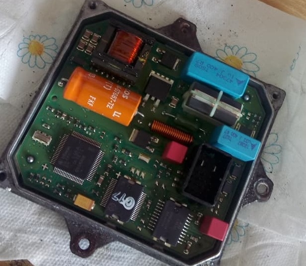

    Witam, Autko na orginalnych xenonach "fiatowskich" z przetwornicami AL 85V AC/ 1200V DC. Poprzedni właściciel wsadził stare lampy z zwykłymi żarówkami ale dorzucił po zakupie te xenonowe, założyłem nie działają ok, rozebrałem przetwornice sugerując się wieloma filmikami i podobno spalonymi tranzystorami, tak też było, wymieniłem spalone na nowe tranzystory FSL11N50A. Lampy zaświeciły na 5min ... i to by było na tyle . Ma ktoś może jakiś pomysł co jest powodem palących się tranzystorów ? Po podłączeniu FiatMulti Scan pokazuje mi 110V na xenonie. Czy taki pomiar jest prawidłowy ?Dodam że po obejrzeniu płytki z przetwornicy nic nie wskazuje na spalone czy okopcone elementy, jedynie te tranzystory oczywiście Fiat Stilo 1.9 jtd - Problem z przetwornica AL (xenon) nie wszystkie.

    spinacz
    Skoro za każdym razem leci przetwornica obstawiam wadliwe palniki, bądź wstawione chińskie które właśnie dają efekt palenia się przetwornicy.
    Przetwornice należy naprawić ponownie, zamontować oryginalne palniki i powinno wszystko być ok.

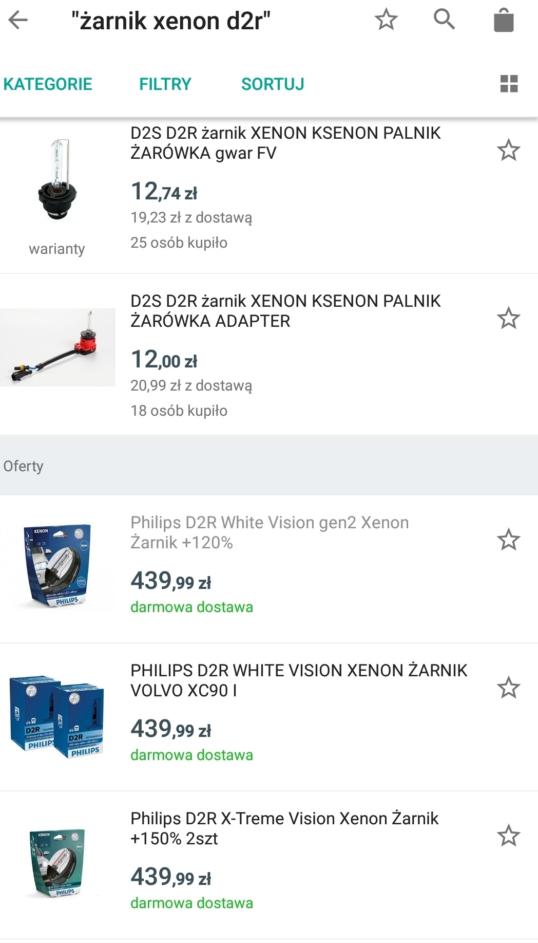

  • #7 17860445
    MrPatryk
    Poziom 8  
    to jakie żarniki polecacie do fiata ? D2R ?? jakiś link czy coś ?
  • #9 17861014
    Strumien swiadomosci swia
    MrPatryk napisał:
    Palniki nowe za około 100 zł
    Kup Philpsa za 2 stówki to poświecą. O ile dobrze naprawisz przetwornice. Nie chińskimi podróbkami tranzystorów.
