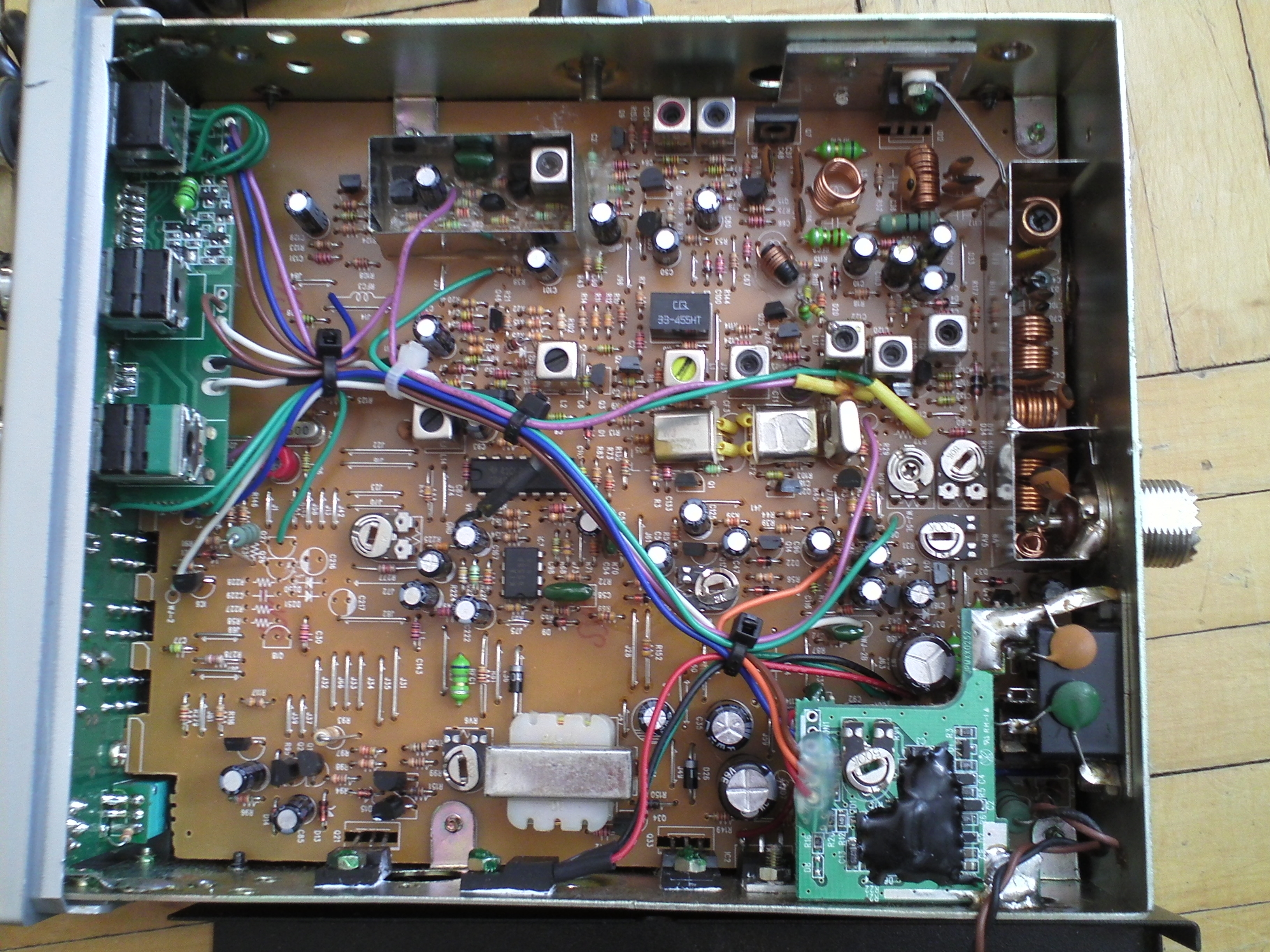

    Mam radio Albrecht AE 5090. Radio nadaje i odbiera, jednak odsłuch jest mało zrozumiały, bo w głośniku słychać za dużo basów, a nie słychać sopranów. Może jest w nim jakiś np. potencjometr, którym można to ustawić?

    Podłączałem inny głośnik i jest to samo , odsłuch na radiu jest taki jak by był włączony filtr HI - CUT czyli załączony jakiś kondensator równolegle do głośnika .

    Radio jest nie jest modyfikowane? może ktoś go zawęził filtrem.
  • #8 17861899
    jurunio
    Nie sądzę , radio jest w świetnym stanie i widać że nie było grzebane , nie widać tego na ścieżkach i posiada plomby na tranzystorach Radio CB Albrecht AE 5090 - niewyrażny odbiór, za dużo basu

    Można by usunąć dławik RFC9 oraz kondensator C69 i sprawdzić efekt.

    Nic to nie da. Zmniejszenie C35 zrobi różnicę.
    Ciekawostka: radio ma fabrycznego channel guarda na cf2/cf3

    Witam, usunięcie RFC 9 i C69 nic nie dało radio bez tego po prostu nie działa . Po zamianie C 35 z 470 uF na 220 uF coś jakby trochę ale dobre i to , widocznie to radio już tak ma i tak ma być . Nie będę już dalej w to się zagłębiał i radio uważam za naprawione . Dziękuję koledzy .
    jak bym mógł jeszcze zapytać zanim zamknę temat , sprawdzałem częstotliwość i na 19 kanale jest 27,179 i na pozostałych 9-ka zamiast zera . Czy to jest w porządku ?
