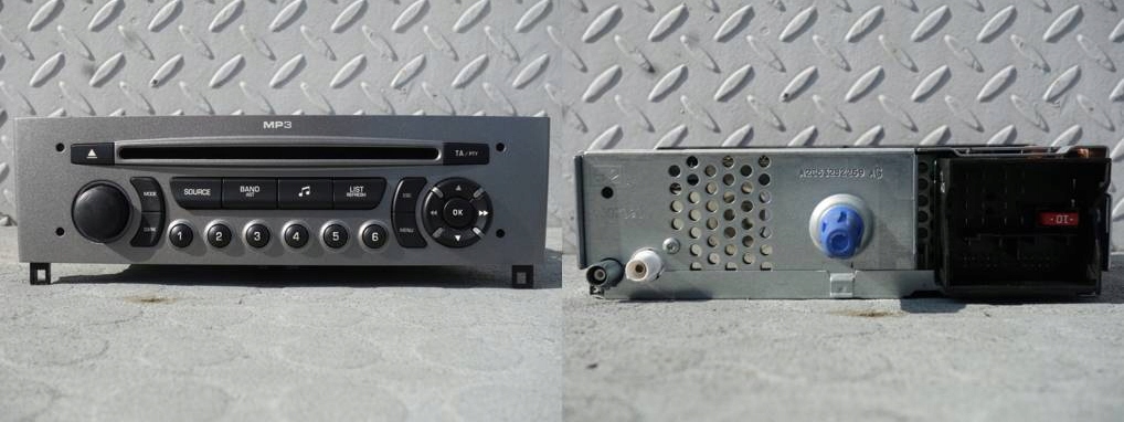

    Mam subofer aktywny podlączony pod radio w innym samochodzie i chciałem przełozyć do tego peugeota, A tą kostka z zasilaniem do wzmazniacza antenowego to gdzie moge szukać? Radia nie wyjmowałem jeszcze wiec nie wiem jakie tam jest wejscie na antene. Takie radio posiadam :
    https://9.allegroimg.com/original/0c9948/e8354fc245abace1e14ca38bec69
    A takie radio chcę zamontować
    PIONEER MVH-S100UB
