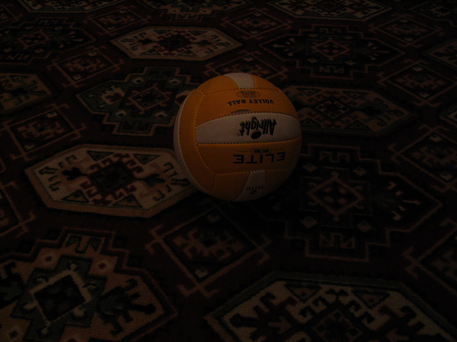

    Mam podobny przypadek z A75 w którym zdjęcia są ciemne gdy robi się je z fleszem. Natomiast bez flesza zdjęcia są ok przy świetle dziennym.
    Mam pytanie co zonacza że matryca jest prześwietlona??
  • #10 1995905
    wroblewg
    pokaż foto z exifem - może coś widać w parametrach...
    1 prześwietlona matryca
    ? cóż to za dziwaczne sformuowanie - możesz rozwinąć temat...
  • #11 1998965
    bm33
    Sformułowanie prześwietona matryca napisał Naprawiacz i jestem ciekaw co to oznacza.
    Wieczorkiem prześlę fotki.
  • #13 2001069
    wroblewg
    Porównywałem te fotki z fotką z A510 - widać że aparat poprawnie się ustawił (1/60 2,8) tylko jakby coś przysłoniło flesz....
    Spróbuj przywrócić ustawienia fabryczne.
    Potestuj w trybie P z wymuszonym fleszem, ale wygląda na to że warto odwiedzić serwis.
  • #14 2001087
    bm33
    Próbowałem na różnych ustawieniach i nic. Przesłona działa, lampa błyskowa też i nie wiadomo gdzie szukać usterki. A może to matryca "prześwietlona" tylko co to znaczy :(
  • #15 2002327
    wroblewg
    Jeśli coś byłoby nie tak z matrycą, to kłopot byłby także bez flesza. Ja własnie w nim bym go widział.
