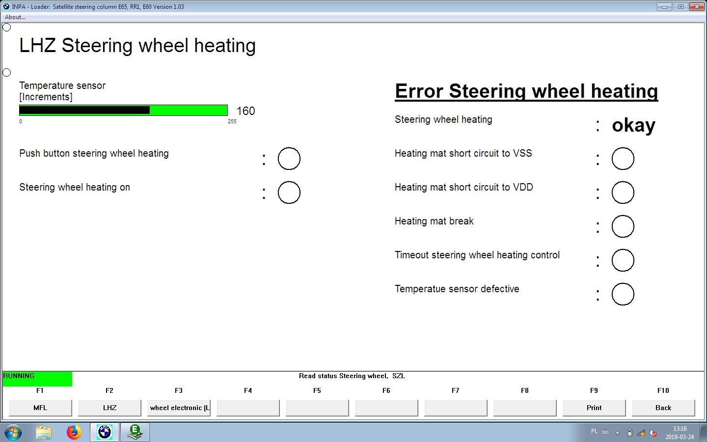

    Cześć, wyłącza mi się po kilkunastu sekundach podgrzewanie kierownicy.
    Potrzebuje, żeby mi ktoś podał jaka powinna być wartość z czujnika temperatury przed włączeniem podgrzewania. W temperaturze około 15 lub 20 stopni.
    W moim jest 160:
    BMW E60 530i - Wyłącza mi się po kilkunastu sekundach podgrzewanie kierownicy.
    mam inną kierownicę w niej odczyt jest 147 ale też podgrzewanie się wyłącza po kilkunastu sekundach.
    Grzałka jest na pewno sprawna w obu kierownicach , rezystancja w obu wynosi niecałe 4 Ohm w 20 st. Po podłączeniu do zewnętrznego zasilania kierownice się rozgrzewają. Rezystancja czujników temperatury wynosi niecałe 8k Ohm w 20 st.

    Witam, odświeżam wątek bo mam taki sam problem w kierownicy audi q7. Czy udało się znaleźć przyczynę?
