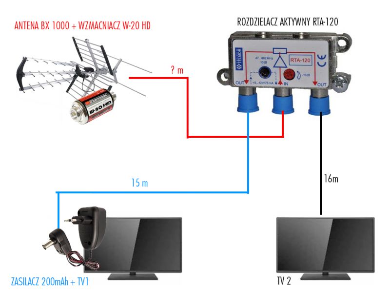

    Chcę poprowadzić instalację antenową dla dwóch odbiorników według schematu:
    Rozdzielenie sygnału na 2 TV z MUX 8 (DVB-T) Czy to zadziała ?
    Antena: BX 1000 + WZMACNIACZ W-20 HD
    Rozgałęźnik: RTA-120
    Czy taki sposób podłączenia zadziała ?
    Antene posiadam. Bez wzmacniacza MUXy poza 8 odbierają 100 na 100. Mux 8 - 30-40% - na jednym TV.
    Chciałbym wzmocnić sygnał by MUX 8 odbierało stabilnie i rozbić go na dwa TV. Czy takie rozwiązanie zadziała ?
    Czy przewód (czerwony) łączący Antene+wzmacniacz z rozdzielaczem mógłby wynieść z 5m ? Ew. 10metrów (skracająć dystans od rodzielacza do TV po 5m).

    Jak antena ze wzmacniaczem to rozgałęźnik aktywny jest zbędny. Nic to nie da a jedynie może przesterować sygnał z pozostałych MUX-ów.
    Ja bym zastosował splitter bierny ale z możliwością przeniesienia napięcia, np. taki:
    https://www.telmor.pl/Katalog-produktow/Pasyw...ry/Rozgalezniki/RF-1x-rozgalezniki-RTV-SAT-DC
    Co do przewodów to nie ma znaczenia czy jeden wydłużysz a inny skrócisz. Tłumienie liczy się na długości przewodu od anteny do TV.
    a ta odległość się nie zmieni. Zaoszczędzisz tylko 5m kabla.

    W Twojej lokalizacji, jeśli w ogóle istnieje możliwość odbioru MUX-8, powinno się zastosować drugą, kierunkową, mocną antenę tylko na pasmo VHF, może taką:
    https://www.telmor.pl/Katalog-produktow/Anten...AB/T-urbo-T-V-antena-kierunkowa-VHF-DVB-T-DAB
    Anteny COMBO maja to do siebie, że "ta druga" antena jest na tzw "dokładkę" i raczej na jej duży zysk bym nie liczył. Jeśli potrzebujesz jeszcze wzmocnienie sygnału to tylko dla tego pasma. BX1000 posiada na tyle duży zysk własny, że wzmacniacz jest zbędny.

    Jeśli chodzi o wzmocnienie to tak jak pisałem, potrzebujesz wzmocnić tylko pasmo VHF, ale żeby coś wzmocnić najpierw to trzeba odebrać. Widocznie za słabo odbiera ta część COMBO, która jest przeznaczona na pasmo VHF. Niestety, są lokalizacje (i to całkiem sporo), w których bez osobnych dwóch anten się nie obejdzie, chcąc oczywiście odbierać wszystkie MUX-y. Po drugie dwie anteny dają więcej możliwości: odbiór z różnych kierunków, niezależne wzmocnienia pasm.
    dx626 napisał:
    Nie mniej czy jeśli bym zamontował na jednym maszczie obie. VHF nad siatkową czy nie beda się kłócić ?
    Zachowaj odstęp ok 40 cm i będzie dobrze.
