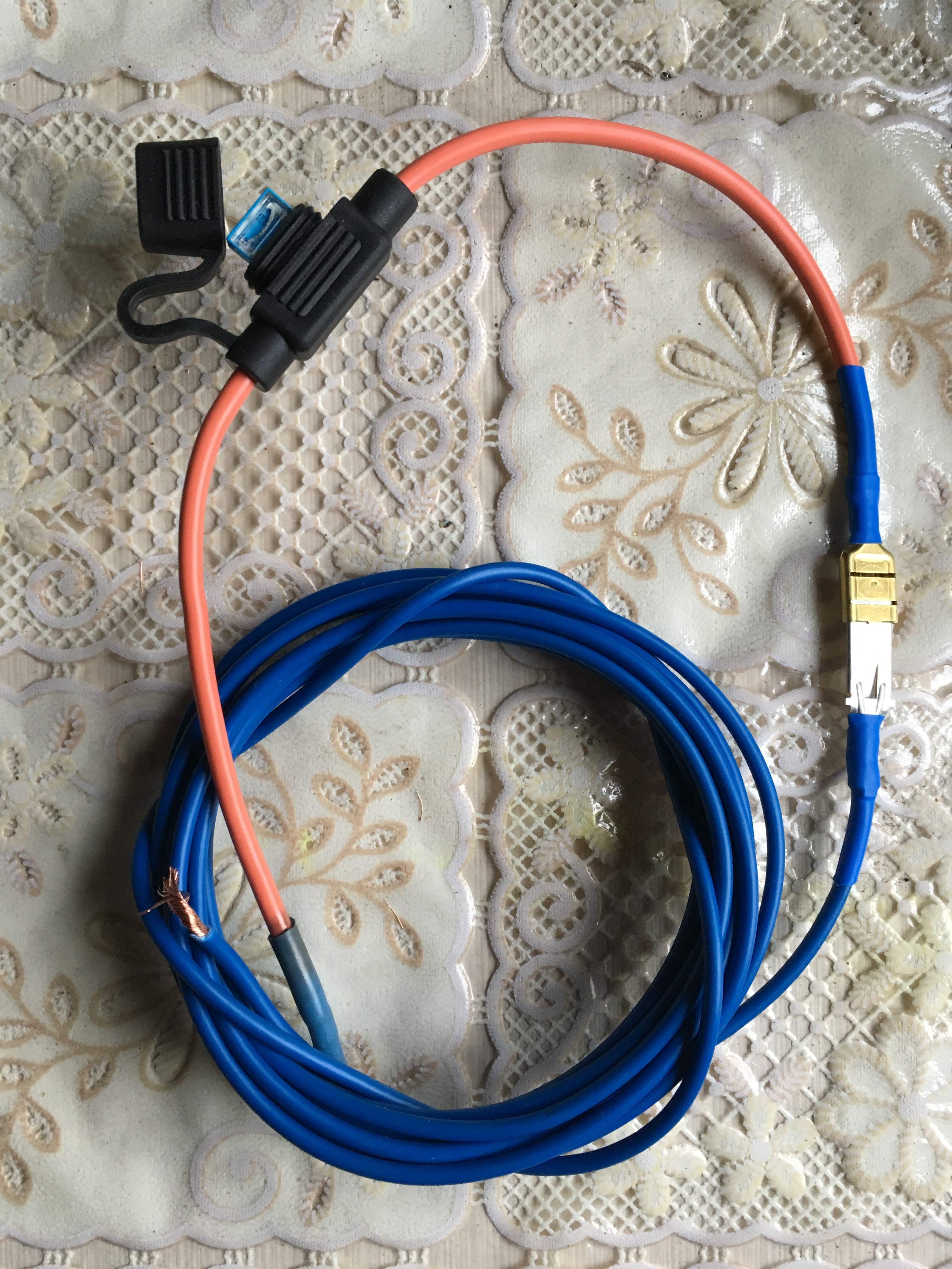

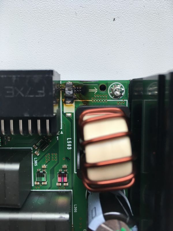

    Witajcie, mam problem z podłączeniem wzmacniacza Sony XM-S400D. Chyba coś zrobiłem złe, bo na początku spaliłem bezpiecznik 15A, a potem tranzystor.
    Sony XM-S400D - spalony - Prawidłowa kolejność podłączania.
    A tak wyglada kabel zasilający i kostka.

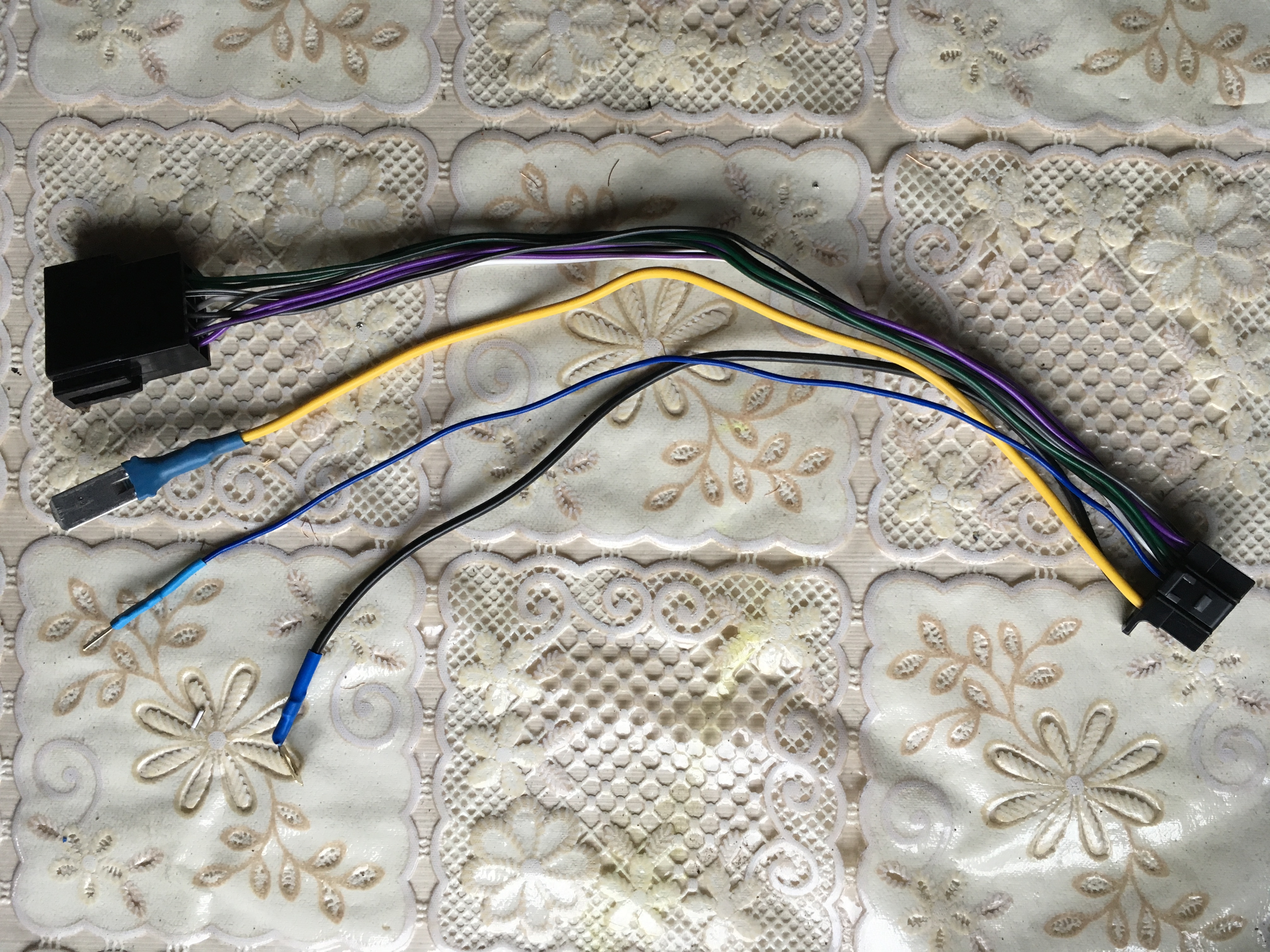

    Niebieski przewód podłączyłem do zasilania GPS’u fabrycznego, które się załącza po przekręceniu kluczyka, jest w nim 12V.
    Czarny, czyli masa, do karoserii.
    Żółty, +12V bezpośrednio do akumulatora.
    Spaliłem tranzystor podczas podłączania żółtego. Masa i niebieski już podłączone wcześniej.
    Co zrobiłem nie tak?

    Wszystko wporzadku, manualna też posiadam i podłączyłem zgodnie ze schematem.
    Czy powinienem dziać minus z akumulatora przed podłączeniem wzmacniacza?
    Czy jeszcze jakieś procedury pomocnicze występują?
