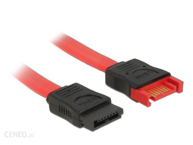

    SLWK_XYZ napisał:
    dysk HDD w slocie CD ROM,
    Czyli masz gniazdo SATA, więc tam możesz podpiąć dysk.
    Wystarczy kabel:
    Modyfikacja IDLE3 WD Green 3,5 przy użyciu laptopa bez esata.
    A zasilanie jakieś masz skoro podpinałeś się do USB.

    SLWK_XYZ napisał:
    Czy mam użyć kabel, który załączyłeś i wpiąć go tam gdzie był cd, a teraz jest dysk 2,5 cala?
    Tak. Jedynie zasilnie musisz podać z innego źródła lub też kabelkiem z twojego adapteru USB.

    Kupiłem kabel 2 w jednym - Delock przedłużacz D SATA 7 PIN ZASILANIE 15 PIN M/F i nie wyszło.
    Wyjąłem wszystkie dyski z laptopa podłączyłęm WD Green 3,5 2TB WD20EZRX, puściłem boot z CD roma WDidle3.exe i niestety nie widzi dysku.
    Pojawia się komunikat, że nie ma dysku i być może nie jest obsługiwany "kontroler".
    Dziwne jest to, że jak podepnę pod USB to stary poczciwy Samsung widzi WD Green 3,5 2TB WD20EZRX.
