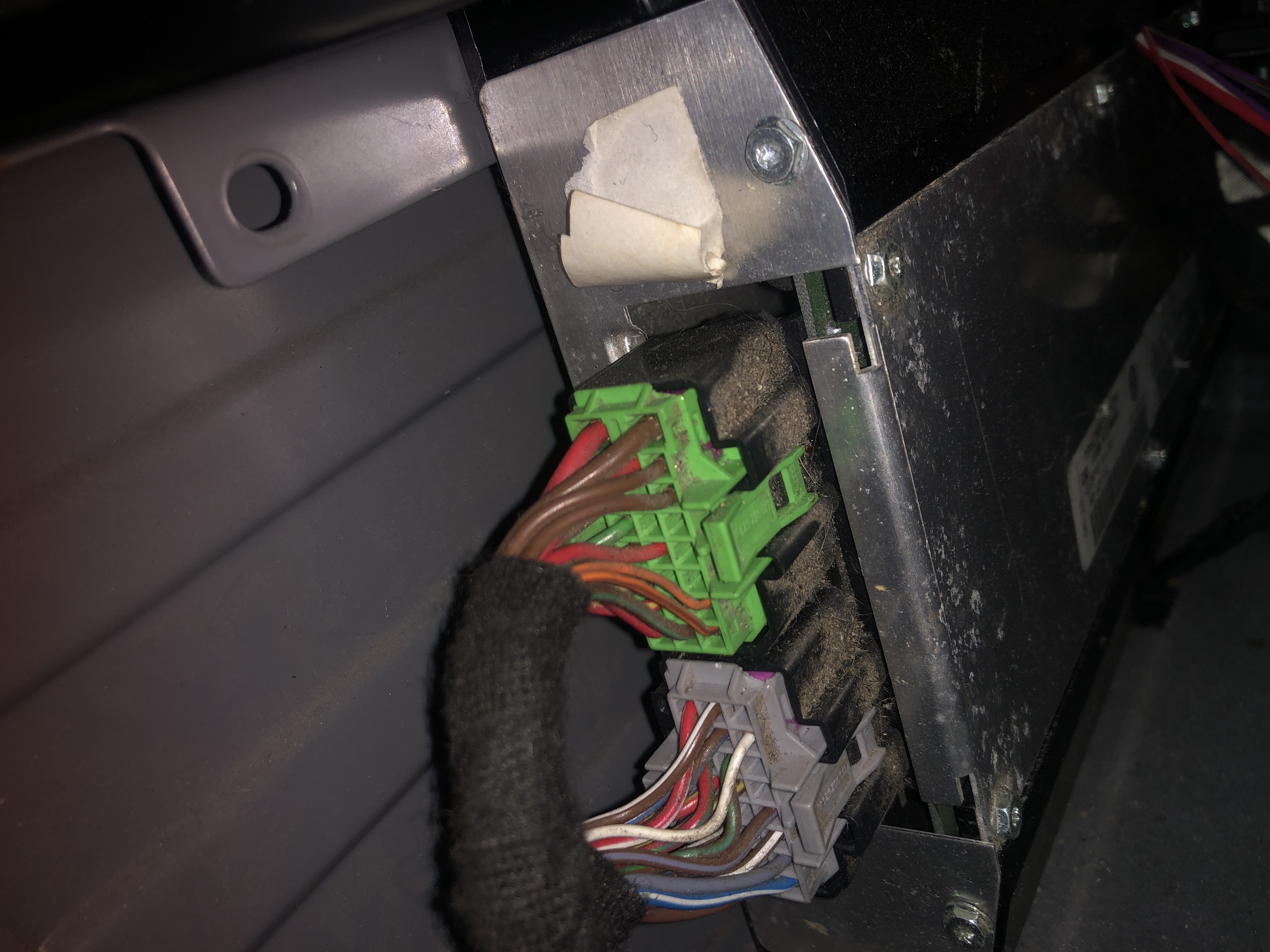

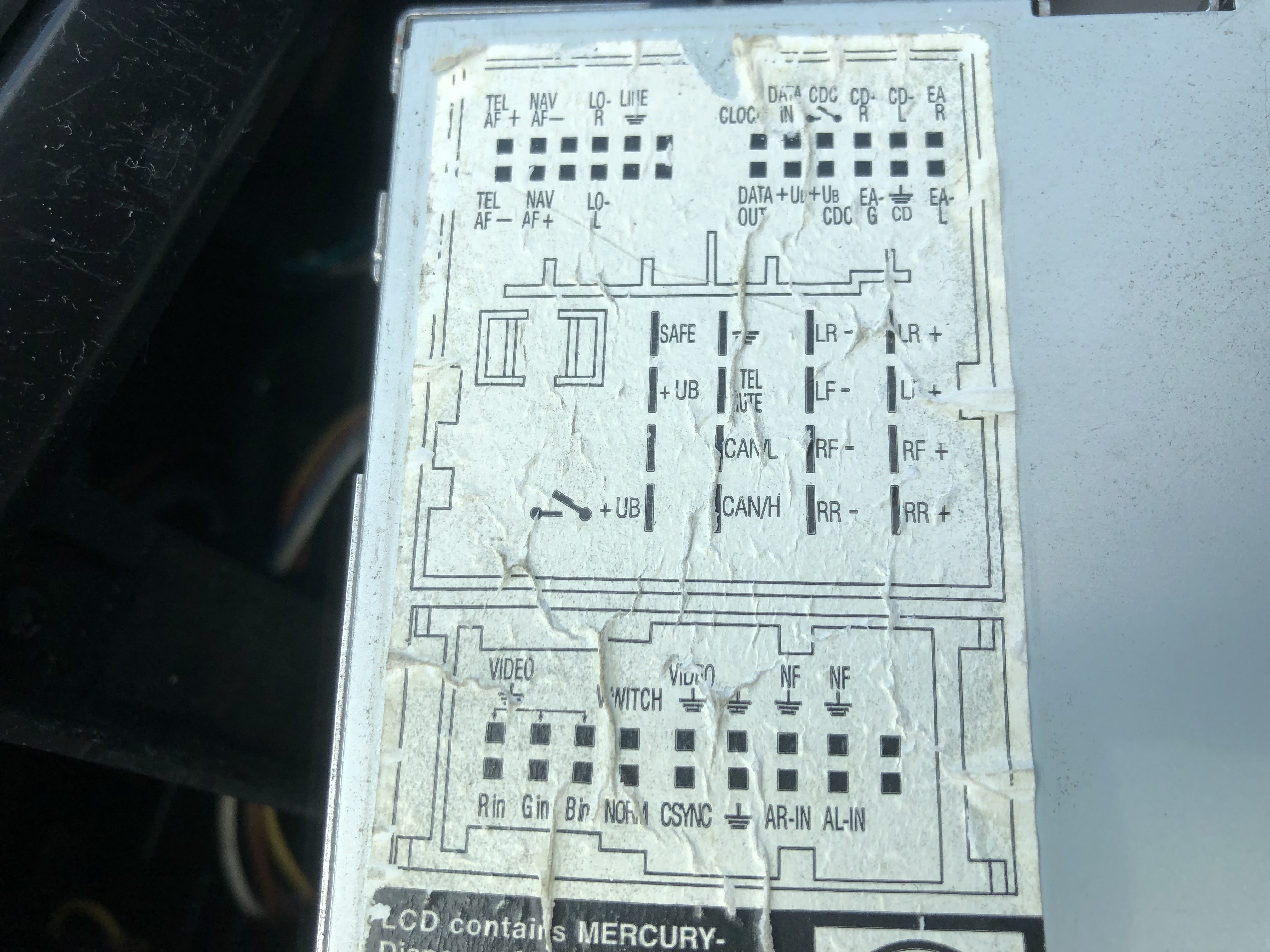

    Dzień dobry,
    Posiadam VW Multivan T5 przedlift wraz z radiem rns2 dvd oraz fabryczną instalacją Dynaudio (wzmacniacz pod fotelem pasażera i głośniki). Chciałbym to rozbudować o monoblok Excursion HXA-1K wraz subwooferem SHX10S4 w dedykowanej zabudowie w tylnym błotniku. Moje pytania brzmią:
    1. Czy fakt , że instalacja posiada wzmacniacz oznacza, że radio ma wyjscie RCA i pod nie podpiąć monobloka?
    2. Czy do podłączenia zasilania monobloka mogę podpiąć się pod zasilanie istniejącego wzmacniacza czy lepiej będzie podłączyć się bezpośrednio do akumulatora?
    3. Czy Waszym zdaniem powinienem także zakupić kondensator?
    Z góry dziękuję.
    Przesyłam zdjęcia z wyjściem z radia oraz poglądowo wtyczki we wzmacniaczu fabrycznym.

    Witam. Zainstalowałem w/w monoblok wraz z dedykowaną zabudową w tylnym lewym błotniku i głośnikiem JL audio 10w0v3-4. Monoblok umiejscowiłem obok fabrycznego wzmacniacza pod fotelem pasażera. Zasilany jest z akumulatora od webasto, znajdującego się pod fotelem kierowcy. Pierwotnie sygnał podłączyłem z przewodów głośnikowych wychodzących z fabrycznego wzmacniacza. Monoblok ustawiłem na hi- input oraz auto- remote, uruchamiający wzmacniacz po otrzymaniu napięcia z głośników. Niestety podczas montażu pomyliłem polaryzację i podczas zakładania klem doszło do zwarcia. Przy tej konfiguracji wzmacniacz przyjmował sygnał głośnikowy tylko na jednym wejściu RCA (czyżby jedno zostało uszkodzone?). Chcąc otrzymać czystszy sygnał postanowiłem podpiąć monoblok pod wyjście RCA w radiu (VW MFD RNS2 DVD), na monobloku ustawiłem low-input oraz remote automatycznie przy otrzymaniu sygnału audio na RCA. Ku mojemu zdziwieniu wzmacniacz przyjmuje sygnał na obu wejściach.
    Problem w tym, że podczas odpalania auta słychać dwa stuki subwoofera, czego nie było przy sygnale głośnikowym. Po przekręceniu stacyjki, RCA na radiu uaktywnia wzmacniacz pomimo wyłączonego radia. Postanowiłem obejść to w ten sposób, że podpiąłem konwerter sygnału, który uruchamia wzmacniacz po otrzymaniu sygnału głośnikowego, ale sygnał audio idzie z RCA radia. Stuki są wtedy, kiedy radio zdąży uruchomić wzmacniacz przed odpaleniem auta.
    Co może być tego przyczyną. Czy jest coś nie tak z wyjściem RCA w radiu? Czy wina leży w tym iż wzmacniacz podpięty jest pod akumulator, który nie ulega rozłączeniu podczas uruchamiania auta?
